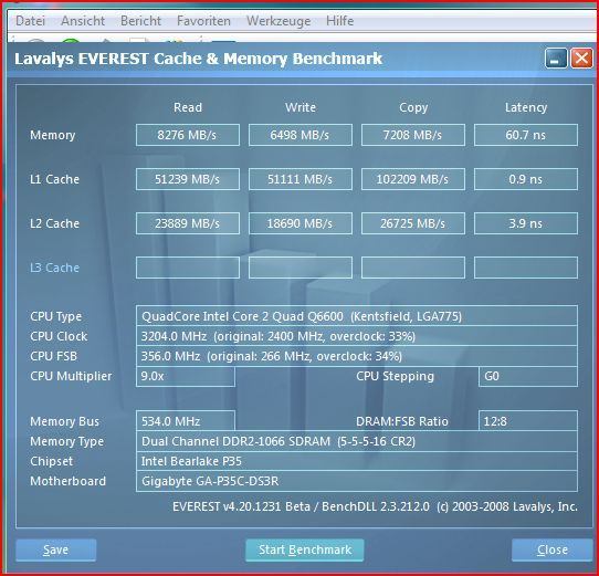

Ich habe 4x 1024MB DDR2RAM Team Xtreem Dark PC1066
Die laufen extrem schnell
Versuche mal die Volt nicht auf Manuell.
Wenn ich die Spannung erhöhe laufen meine auch instabil.
Keine Ahnung warum das bei dem Board so ist!
Vermutlich hast du im BIOS AHCI aktiviert. Das geht aber nur, wenn du bei der Installtion von XP bei Aufforderung die F6 Taste (ganz am Anfang, wenn er die Treiber lädt) drückst und die entsprechenden Treiber dann mittels Diskette (Ja, die braucht man tasächlich noch einbindest). Wenn du AHCI deaktivierst (glaube ist die die dritte Reihe im Bios und danach der oberste Wert) wird die Platte im IDE-Modus erkannt und XP startet die weiter Installation.
Das kann man auch nachinstallieren dazu in den Faq´s vom Gigabyte Forum schauen
