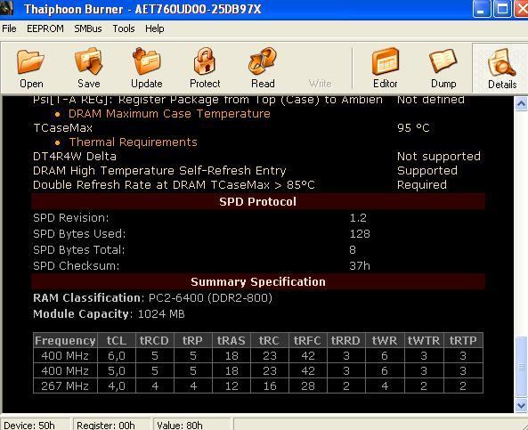

Mein Ds3 hat sich gestern "verschluckt", ich konnte den FSB nur um 5Mhz verändern, erst nachdem ich die Speichertimings auf Auto(SPD) gestellt habe schien es wieder zu gehen. Das Board hat sich immer mit dem An-Aus-An-Aus Gespacke geäußert, bis die default Werte im Bios gesetzt wurden.
Ich hab mal die Timings etwas geändert und voila, schon geht alles wieder.
Vorher hatte ich 2,0V Vdimm eingestellt, momentan läuft Prime95 auf 1,8V ohne Probleme durch.
BTW: Meine Aeneon Riegel haben zwei Profile für 400Mhz.
