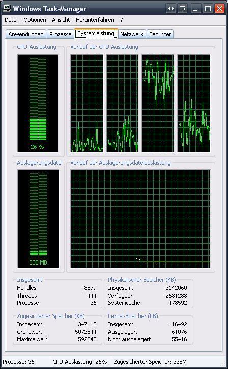

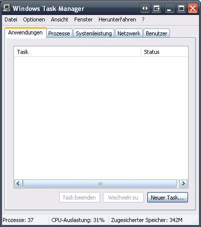

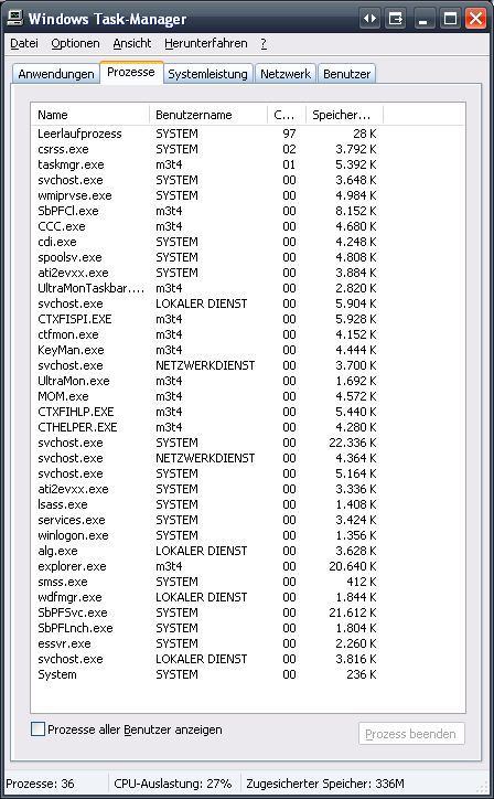

@mein problem: wenn man vom teufel spricht, hatte das problem wieder und bin auch etwas weiter gekommen.
seht euch selbst die screens an.

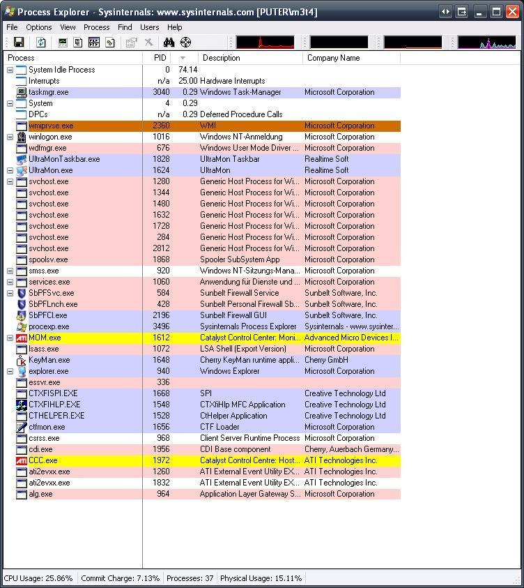

screen1-3 zeigen den win taskmanager mit dem "auslastungs-leak". screen4 mit dem process explorer bestaetigt mir meine vermutung:
"Hardware Interrupts" 25% cpu auslastung. natuerlich verhaelt sich mein rechner auch passend dazu; also nicht wie bei 25% cpu auslastung, sondern wie bei interrupt problemen -> absolut unbenutzbar, laggy, langsam...
mit was soll ich als naechstes ran?

@m3t4

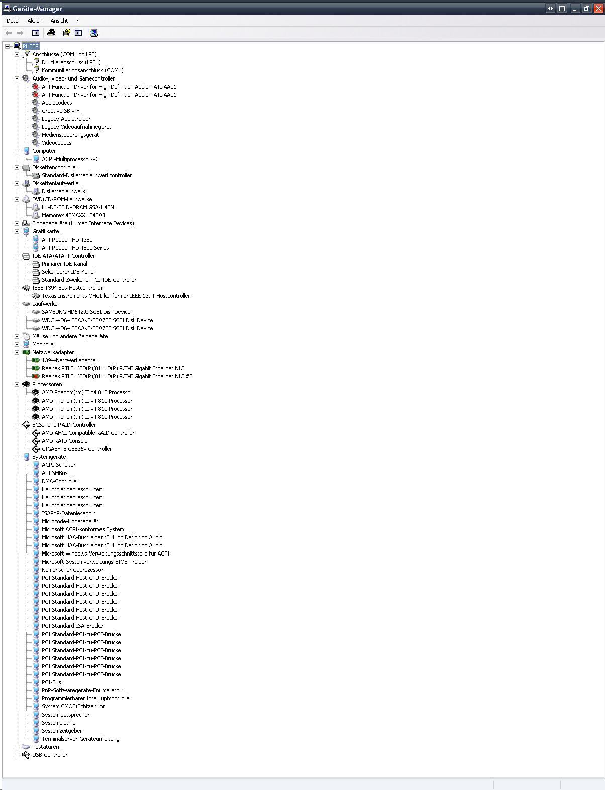

Mach doch mal bitte noch einen Screen vom Gerätemgr.
P.S.: keine Sorge wir bekommen das schon hin :wink:
edit:
Und gib uns bitte nochmal die kpl. Hardware sowie Treiber von dir durch plz und das OS^^
Gruß lain
nagut : )
der zweite netzwerk controller und die beiden hdmi audio teile von meinen grakas sind mit absicht deaktiviert.

edit: da nichts tun bekanntlich nichts verbessert habe ich testweise die beiden " microsoft uaa-bustreiber für high definition audio" treiber im geraetemanager deaktiviert. sound geht auch weiterhin...
