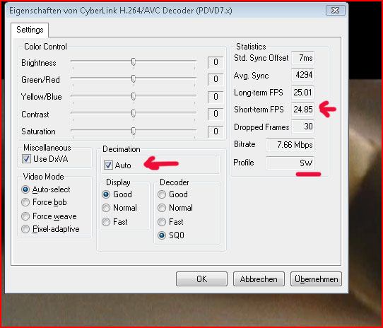

Habe eben folgenden Test gemacht.
ANIXE HD im DTV-Viewer ruckelt.
Habe die Pause Taste für ca 30 Sekunden gedrückt, danach kein Ruckeln mehr!!! Probier das mal und berichte bitte.
Gruß
efroggy

@efroggy:
pause drücken und wieder start hat auch nichts gebracht.
soll mir das jetzt sagen, dass ein phenom x3 auch nicht reicht um hdtv ruckelfrei abzuspielen ?
welche deinterlacer werden bei dir mit 1920x1080i angezeigt ?
sind bei dir edge enhangement, denoise usw. alles freigeschaltet ?
@efroggy:
Mindestens 10 bis 30 Sekunden pausieren, damit der Timeshiftbuffer genügend Vorlauf hat.
Kannst Du das Menu aufrufen: Optionen | Filter und dann die strg Taste halten und den Cyberlink Decoder aufrufen.
Dann kannst Du sehen wie die FPS schwanken.
An der Hardware liegt es garantiert nicht. Es ist ein Softwareproblem.
fünf Stufen und die letzte ist Vektor-Adaptiv.
Ja
Ja
läuft trotzdem nicht flüssig aber danke für den tipp mit dem strg.
der zeigt mir ja gerade mal 18-20fps. also jenseits des flüssig laufens.
ist die hd3200 nun zu langsam oder nicht.
für was sind eigentlich display und decoder da ?
Also wenn ich den Timeshiftbuffer für minestens 10 Sekunden auffülle, geht FPS auf 25 +/- 0,5 und die Dropped Frames gehen auf fast 0.
Es liegt nicht an der hd3200. Es ist eindeutig Software, die Frage ist welcher Teil.
Keine Ahnung. Wenn ich oben Decimation auf Auto setze, wechselt der Punkt ab und zu, je nach Bildinhalt, zwischen Good und SQ0 hin und her. Leider wird nach einem Neustart der Haken bei Auto wieder entfernt und der Punkt bei Display und Dekoder ist bei Good.
Würdest Du bitte mir mitteilen was bei Dir im Feld Profile steht?
Gruß
efroggy

@efroggy:
also bei mir zeigts:
use dvxa, autoselect, good, good, bitstream
schätze aber mal das es hw anzeigen müsste, damit es richtig läuft

@efroggy:
Bitstream ist richtig. Habe irgendwo gelesen, dass dies bedeutet, dass die GRAKA Hardware benutzt wird.

@efroggy:
habe gerade gesehen du hast ne andere tv karte als ich. kannst du mal 30sek anixehd oder so aufnehmen und irgenwo zum download stellen ?
will mal testen ob deine streams gehen. wie gesagt die von hdtv seite gehen. nehme ich selbst auf, geht nicht mal das ruckelfrei.
wenn deine gehen, vielleicht liegts wirklich an meiner tv karte.
vielleicht brauchst du zu deimem x3 auch noch 1066er speicher, damit es richtig geht.
Hab ich mir auch schon überlegt.
Ich finde absolut nicht wie ich die Hardwarebeschleunigung aktivieren kann.
Du hast ne PM
Gruß
efroggy
P.S.: drei Dateien sind hochgeladen!
