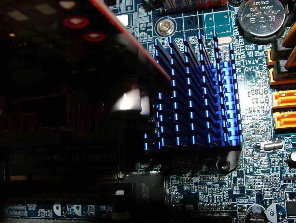

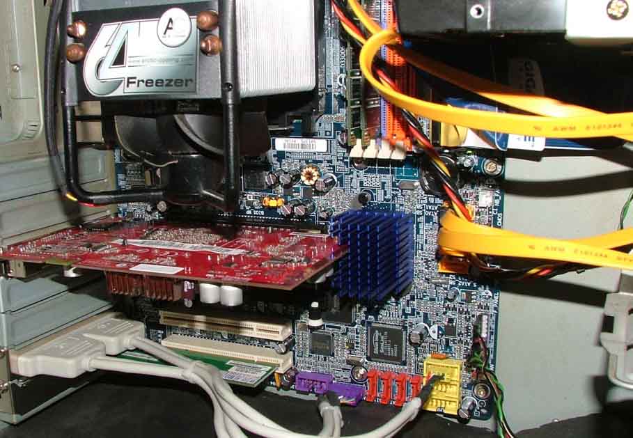

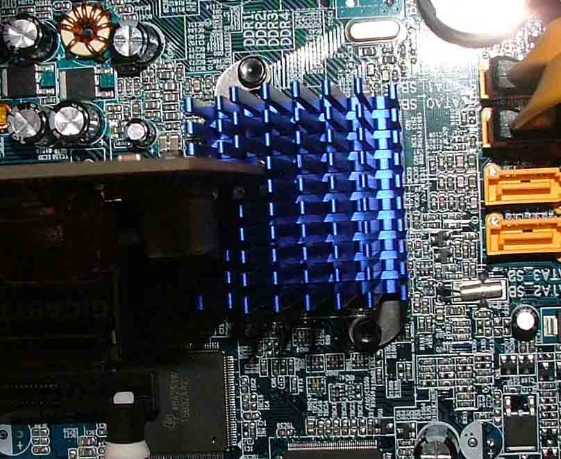

Das heißt wenn du deinen Zalman angreifst ist es nicht unangenehm heiß? Wieviel hast du wegnehmen müssen? Ich habe eine MSI 6600GT in der Rev. 2.0 - da habe ich zusätzlich zur Karte einen Kondensator der im Weg steht:-( Dafür lasst sich der Speicher auf 1200 MHz ohne Grafikfehler übertakten (3765 punkte bei 3DMark05) - nur testweise probiert.
Vielleicht könntest du ja ein Bild von dem "angepassten" Zalman posten...
Habe mal ein paar bilder gemacht.
Habe auch die MSI und musste für den Kondensator 4 Rippen mehr rausnehmen. Wenn ich den Kühlkörper anfasse hat er (schätzung)ca. 40-55 grad, also ich ziehe die hand nicht zurück, weil es so heiß ist.
gruß cdvw
