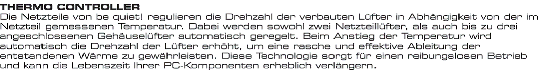

das mit der Lüftersteuerung geht schon mit manchen Netzteilen (aber nur für die Gehäuselüfte zu empfehlen, denk ich ma)
siehe pic...
