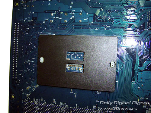

Kann man eigentlich bei diesen Gigabyte-Boards, die ja für die Befestigung des Retentionmoduls nur so billige Plastikklemmen verwenen, verschraubbare Kühler irgendwie befestigen, weil ja bei der Backplate kein Gewinde dran ist! Ich beziehe mich speziell auf den HT-101.
==> Hat jemand von euch das Gigabyte K8NXP-9 (oder ein anderes Gigabyte K8-Board, es trifft auf alle anderen auch zu!!) und einen Aerocool HT-101 und bekommt ihr den da montiert? Sitzt der gut?
Wäre wirklich wichtig, dass ich schnell ne Antwort erhalte!
So sieht die Backplate aus!
Kann ich da mit handelsüblichen Schrauben und Muttern drumrum was machen?
so kühler (wie zb mein zalman) haben da extra eine platte dabei.
wurde aber auch shcon hier im thread drüber geschrieben.

Also ein paar kurze Worte zu der Backplate (den HT-101 betreffend)...
Ich habe zwar nicht den selben Kühler aber ich habe bei meinem Kühler (ein XP-120) einfach die Gigabyte Backplate verwendet und handelsübliche Schrauben und Muttern zur Befestigung benützt. Das Thermalright Retention Module sitzt perfekt und der Kühler auch. Diese Plastikstifte bekommst du runter indem du mit einem dünnen, kleinen Schraubenzieher bzw. ein Metallstift die Plastikstifte vorsichtig nach oben durchdrückst (den runden Teil der innenliegt - von unten gesehen). Dann lassen sich diese ganz einfach entfernen und bei Bedarf wieder einsetzen...
