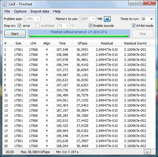

@JZ QPI @ 1.275V
attachment.php

Endlich weiß ich woran der an-aus Bug beim starten liegt... xD
Mit QPI auf 1,28V klappts ohne Probleme :-)
