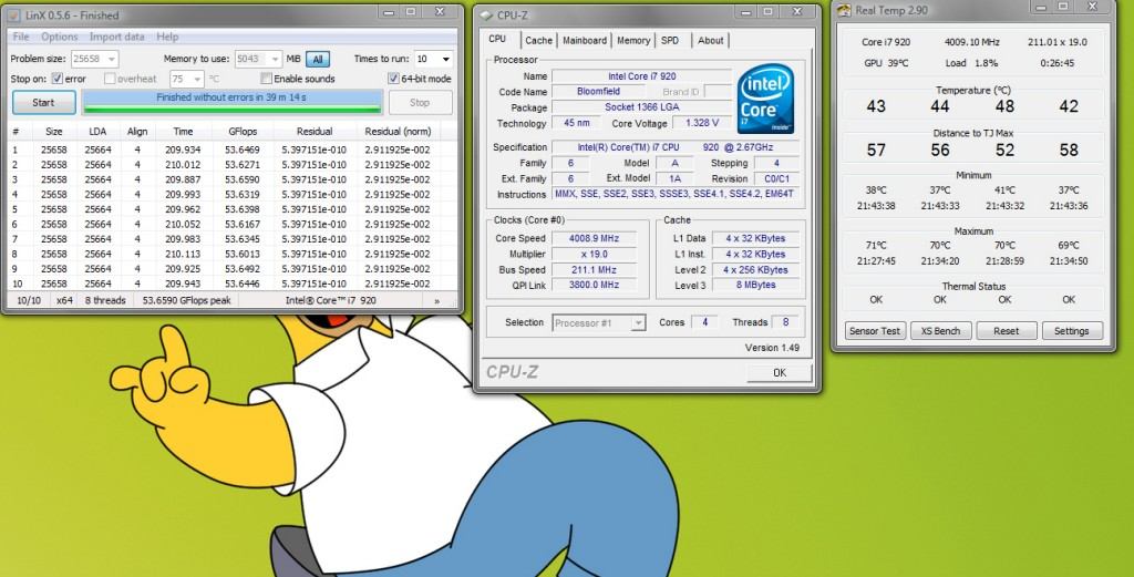

So mit dem F4n und ohne turbo bekomm ich folgende ergebnisse siehe Bild
aber sobald ich turbo einschalte oder den 20er Multibenutze schmiert er gnadenlos ab also die 4200 gingen bei nem kumpel von mir auf dem EVGA, bis vista dann ende, die 4100 gingen 40 min mit prime, ne BCLK von 215 waren kein problem sobald der turbo aus ist schalt ich turbo ein sind 195 x 15 nicht einmal stabil :confused::confused:
aber egal bekomm nächste woche nen 940er zum testen übers wochenende,:coolblue:
mfg
Vcore unter last bei prime 1,264 - 1,28 im bios 1,37
qpi 1,275
iho 1.12
mfg
qpi 1,275
iho 1.12
mit Turbo hast du da 4.2 ghz.... mal über die VC und qpi nachgedacht?
event brauch dein Proz ja mehr.....

@ Zuppi ja hab ich schon probiert bis 1,45 Vcore und 1,4 qpi aber bei genau 4095MHZ ist ende im Gelände werd am we mal den 940er von meinem Onkel unter die lupe nehmen,
also die B079 Batch ist nicht so der Bringer temps unter Last bei 4095 und 1,35V(Bios) bzw. laut Cpu-z 1,264 Vcore hab ich so 65 °C nach 15 min Linxrun
mfg

Mit dem Linx test haste nach ungefähr 8 min ist so der zweite durchgang die Max temp erreicht, alsomeiner hatte da bei 1,375 Vcore 72°C unter wasser bin jetzt bei 1,35 und hab immer noch 69 - 70° aber ich denke ich kann noch weiter runter in CPu-Z zeigt er beim zweiten test 1,280 und beim ersten test 1,246 Vcore an
mfg
