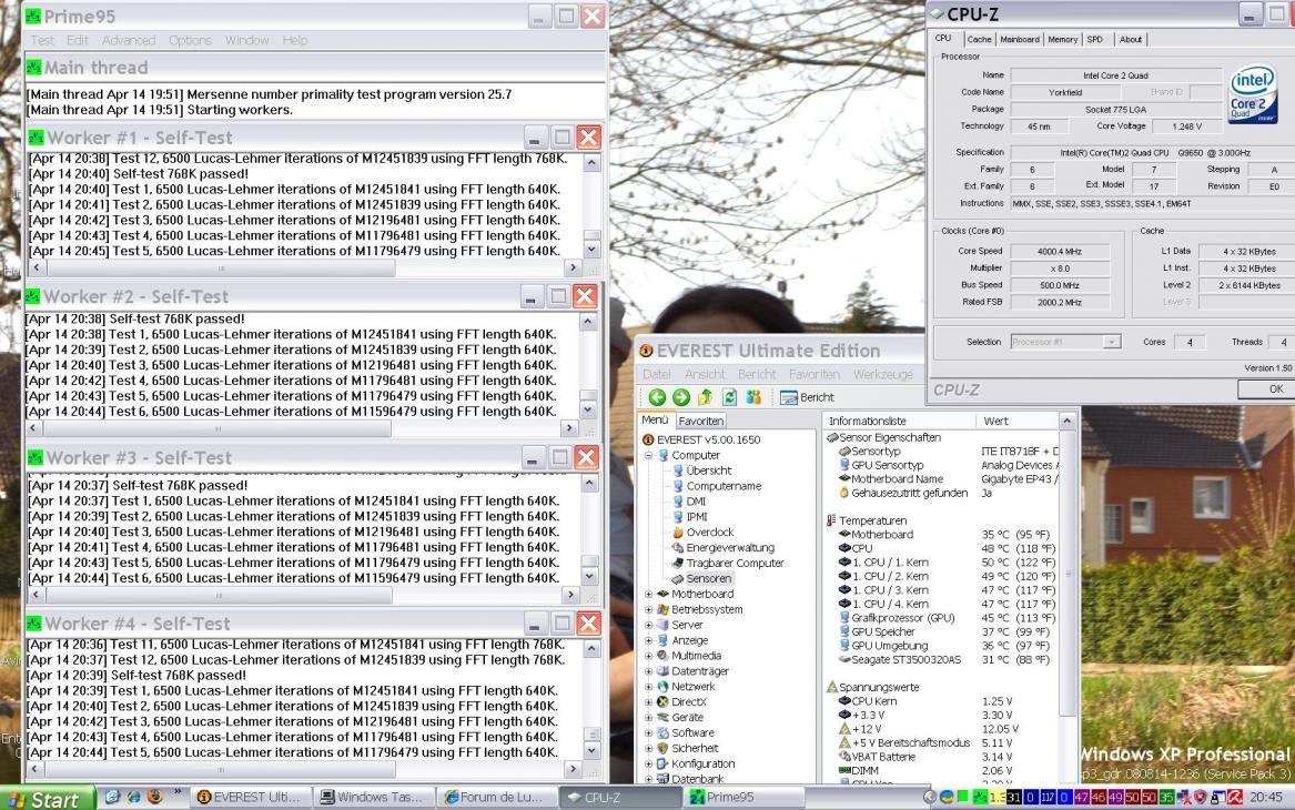

So, ein marginaler Erfolg hat sich schon mal eingestellt. Die beiden Noiseblocker, halten den Laden schon mal schön kühl. Die MB Temp ist 8 Grad runter gegangen, die Rams sind nur noch zimmer temperiert und die Heatpipe ist nur noch handwarm, selbst die CPU ist um 2 Grad niedriger und die dinger sind fast nicht hörbar
Am spannensten aber, Large FTT´s läuft zumindest mal seit 40 min, solang lief 500FSB noch nie bei mir. Habe erstmal meine 480erFSB Einstellungen benutz, sprich, 1,34VTT; 1,34MCH; 1,5PLL und jeweils 67% GTL´s. Latch steht auch erstmal auf 400. Skews erstmal völlig vernachlässigt.
Mal abwarten.....:stupid:

Wenn der FSB sich jetzt weiterhin so verhält wie meine Temps........da geht noch was sag ich.... :fresse::banana:
