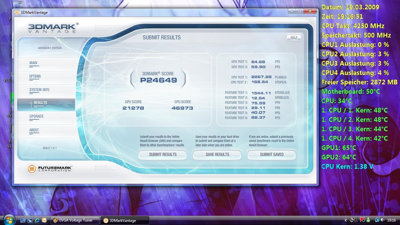

Hab gerade mal die 500x8,5 angeworfen.
Unter smal braucht mein Q9550 bei 4250 MHZ leider 1,376 V
Das ist mir dann doch zuviel für 24/7 :(
Aber hab mal nen Vantage durchlaufen lassen.
siehe Anhang.

@ColeTrickle,
CPU 700mV und bei PCIe 700mV habe ich noch nicht probiert, aber Skews 200ps kein PC start, hatte ich schon mal getestet.
Ich kenne das mit den Skews vom Asus MB noch, dort musste ich es bei FSB 450 auf 100ps setzen.
Muss ich noch mal ausprobieren.
@s1len7r0b,
dafür muss es eine Erklärung geben, an der habe ich aber auch noch zu knabbern.
Stimmt ja dein X3320 ist Baugleich mit Q9300 daher auch M1, trotzdem gewaltig was deiner an FSB schafft.
