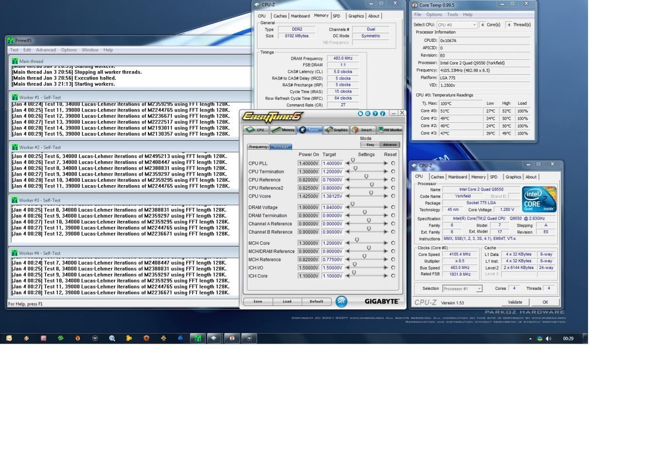

MCH-Tuning @ FSB 483:
Weniger MCH-Spannung habe ich noch nicht ausgetestet.
Das hab ich bei meinem Board auch noch gepackt.
Krass,und man muss bedenken er hatt nich wie 90% aller User nur 4 GB,nein er hatt 8 GB:hmm: das erschwert die Sache normal imens,das Board würd ich mir auch gern nochmal krallen.
Anderer seits bringt es einem ja nichts weniger vMCH fahren zu können solange alles stabil läuft interessiert es mich persönlich nur noch wenig mit wieviel vMCH ich FSB X fahre.
