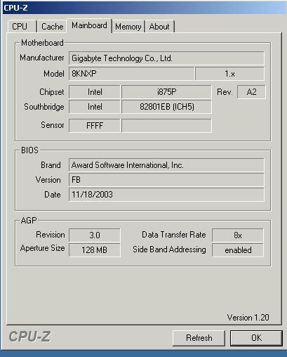

Ich habe den Verdacht das mein Board ohne es zu sagen beim Boot von Main auf Backup wechselt.
Beim booten erscheint erstmal Bios FE das wär ja normal. Die Programme
CPU-Z und Sandra zeigen mir beide aber Version FB an. Das wäre eben die Version vom Backup.
Beim Flashen bekam ich die Meldung checksume D = 700. Konnte leider nirgendwo was finden ob das jetzt ok bedeutet oder nicht.
Beim Flashen gibt es die Möglichkeit gemachte Einstellungen zu erhalten (empfohlen) das habe ich gemacht, war das ein Fehler?
Im F8 Flashmodul wird das Mainbios angezeigt
Gerade eben habe ich mal während des Bootvorgang reset gedrückt - jetzt wird plötzlich wieder FD angezeigt :confused: Nach komplettem Neustart wieder Fe

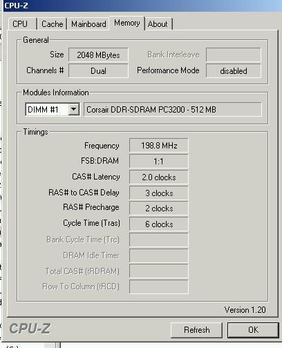

Der FSB hüpft manchmal laut CPU-Z im 5sek Takt zw. 198 und 204

hoi, hab grad das neuste BIOS geflashed, also das F9, aber CPU-Z sagt es sei noch das F5 drauf obwohl ich vorher auch das F6 drauf hatte.
Das F5 war halt drauf als ichdas ding gekauft hatte.
Das Problem hab ich ja auch, vor ein paar Tagen gepostet. Glaub mittlerweile das CPU-Z und Sandra nicht das richtige zur Verfügung gestellt bekommen und deshalb falsch auslesen.
Bei mir Bord Rev. 2 Main FE Backup FD anzeige CPU-Z FB
Steck mal die Board CD rein. Im Eröffnungsbildschirm kann man die Hardware anzeigen lassen. Da wird bei mir jeweils das Richtige angezeigt- also FE wenn ich vom Main boote und FD beim Backup

Die Revisionsnummer erkennst du auch am BIOS, die verschiedenen Versionen fangen alle mit einem großen F an. Das BIOS der Boards mit Rev. 1 haben dann eine Ziffer, also z.B. F7, F8, F9 und das BIOS der Rev. 2 einen weiteren großen Buchstaben, also z.B. FB, FC, FD usw.

Was du auch machen kannst.
Bios beobachten beim Booten Anzeige F (Zahl) ist Rev. 1
Anzeige F(Buchstabe) ist Rev. 2

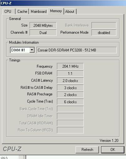

warum zeigt bei mir CPU-Z ein FSB von 202.0 Mhz an obwohl ich im BIOS nur 200 eingestellt hab.
Hab auch shcon zum test mal im BIOS auf 198 gestellt, bei CPU-Z blieb aber 202.

Original geschrieben von dh
was ich eigentlich immer mal wissen wollte: was muss man an hardwareausstattung haben, damit man den rechner über TOP PERFORMANCE laufen lassen kann? bei mir jedenfalls funzt es nicht. :(
außerdem, warum kann ich die timings nicht auf 2-2-2-5 stellen, sondern höchstens nur auf 2-3-2-5???
daniel
weil die 3 (ras-to-cas-delay) die stabilität beim 8knxp bringt, sowie bei vielen anderen canterwood-boards auch
