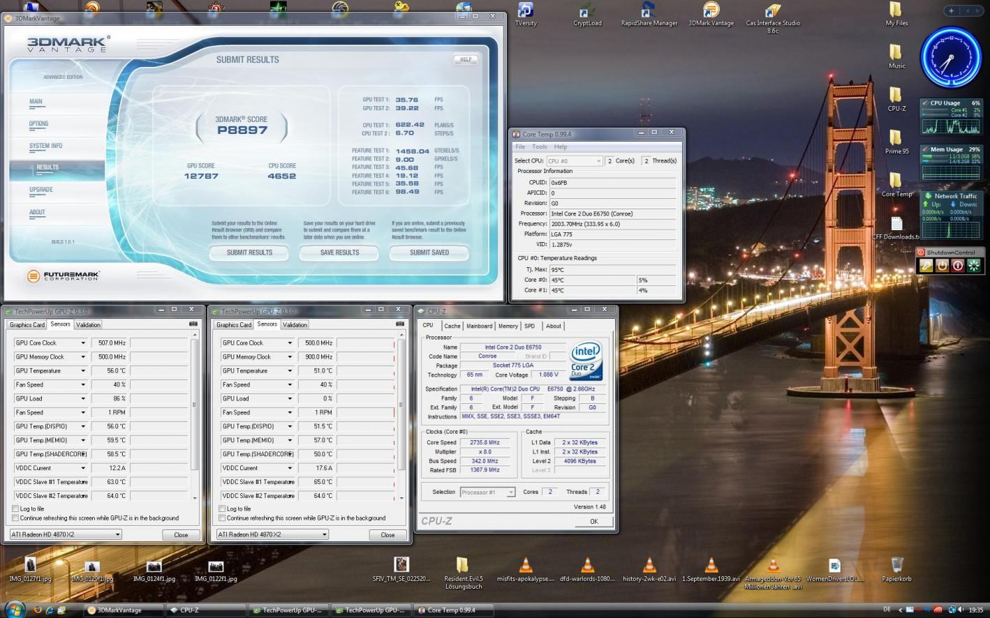

habe Prime (large) mal für 30 mins laufen lasse.
C2D E6700 @ 3.6GHz
Vcore: 1.375V
FSB: 450
Multi: 8x
Wassertemp: 38 Grad
Gehäusetemp: 37 Grad

Finde die CPU-Temp etwas hoch. Könnte aber auch am Kühler liegen.Der Rest ist ja in Ordnung.
Die Grafikkarte heizt ja mächtig!
richtig, die Karte heizte mit Luft ca. 90 Grad.
Wakü konnte ich die Temp auf 43 Grad reduzieren.
Kenne dein Gehäuse nicht aber man könnte noch die Wassertemperatur mit einem Singleradi etwas nach unten drücken !
Coretemps sind toll in Relation zur Wassertemperatur. Ob die allerdings stimmt, wage ich zu bezweifeln, da das Delta K zwischen Wasser- und Coretemps schon sehr niedrig ist und die Wassertemperatur mit einem Tripleradi (nur bei Prime, 4870X2 läuft ja im Idle) schon ziemlich hoch ist.
Wie hast Du die gemessen?

ich habe im AGB einen Temp. Sensor
Guten Morgen! :d
ich würde den Tempsensor mal mittel eines Fieberthermometers kalibrieren... bei mir hats um 2 Grad nicht gestimmt!
Sensor kalibriert? Oder hast ein Thermometer reingehalten?
Ansonsten schließe Ich mich dem Rest an, vor allem den Tipp mit dem zusätzlichen Radi würde Ich beherzigen, die Wassertemperatur ist wirklich nicht besonders, vor allem wenn man bedenkt das es im Sommer bestimmt nochmal 10°C wärmer ist als jetzt schon...
Fieberthermometer in den AGB halten! zumindest ich habs so gemacht!
Dem war ‘s bei mir zu kalt :fresse: ...
Temperatursonde aus der Arbeit mitgebracht, die konnte es dann anzeigen. :coolblue:
Edit: Heillos, deinen Beitrag habe Ich erst gesehen als meiner geschrieben war, die Frage war an den TE gerichtet.
ok! thx an alle! :wink:

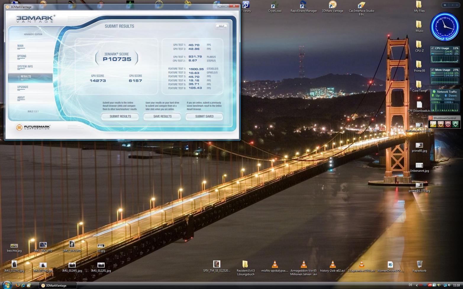

hiernochmal, ein kleinen benchmark @ performance
standart CPU takt
oc CPU Takt
