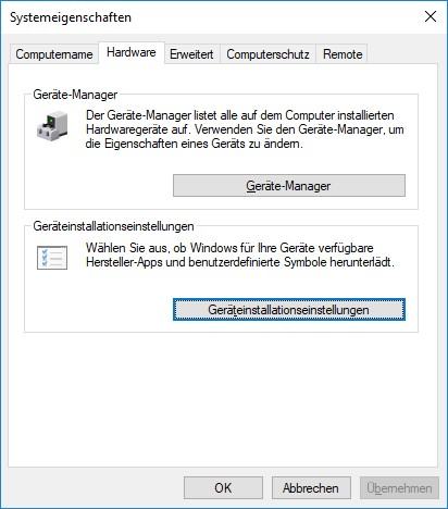

Gehe mal hierhin,klicke auf Geräteinstallatioseinstellungen und schau ob der Haken gesetzt ist.Bin allerdings grade unsicher ob das hilft...

Haken bei Geräteinstallation war gesetzt.
