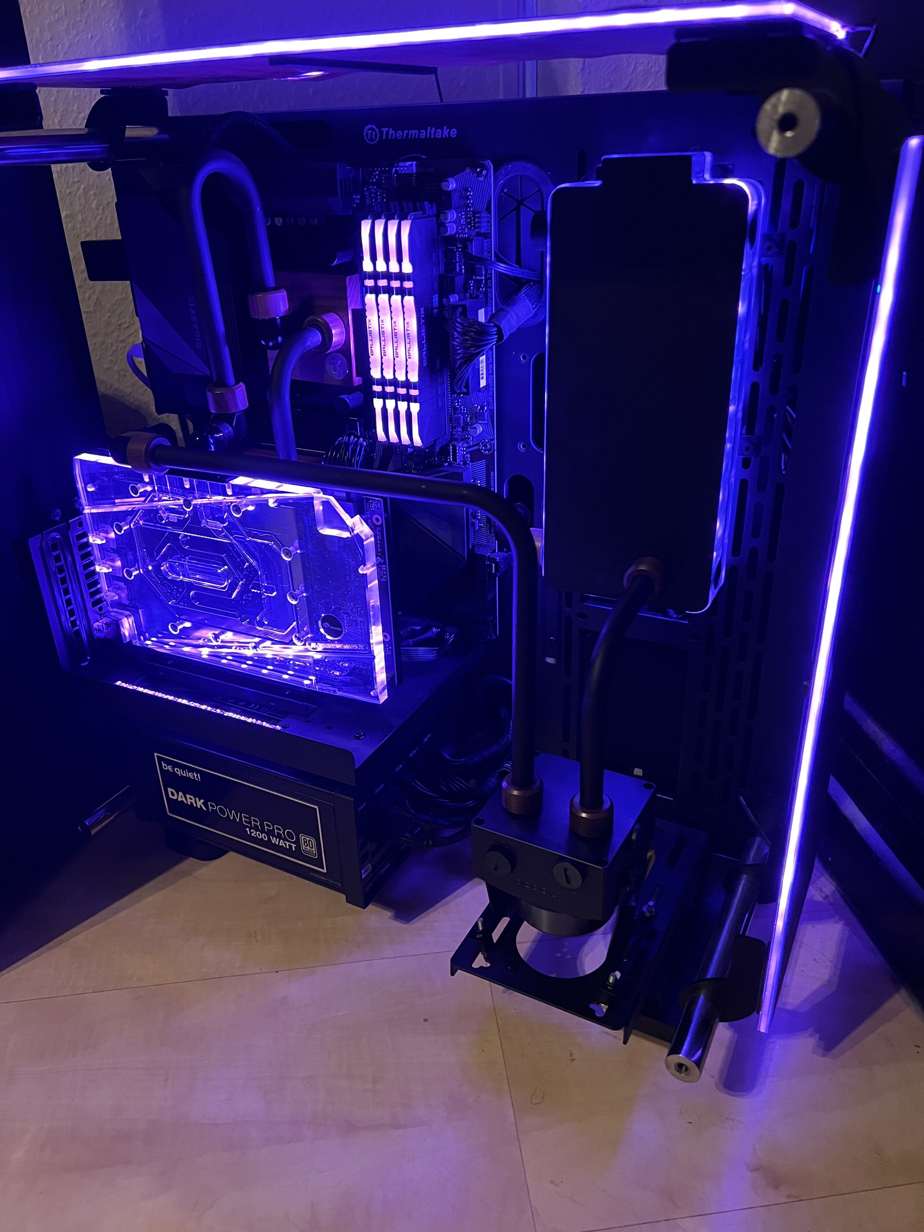

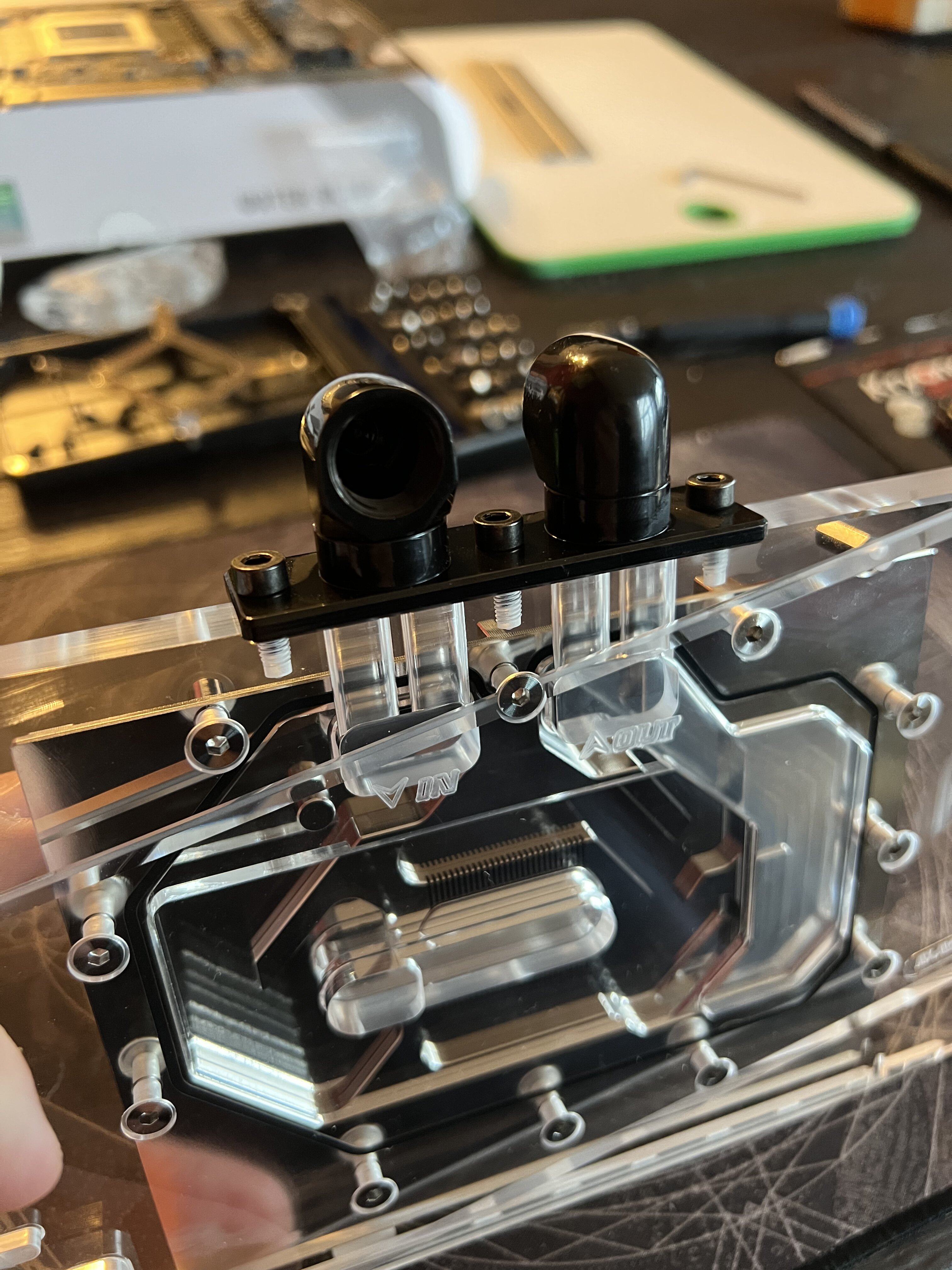

So heute mal eingebaut. Passend kam auch noch das kleinere Anschluss-Terminal von Ali Express heute an, macht sich gut. Karte etc. passt soweit, aber ich glaub ich hab das riser kabel geschrottet, die rote LED der TUF leuchtet auch wenn ich den PC anmache (no power?) und es kommt nix. Hatte ich schonmal, morgen bau ich mein altes 3.0 Riser mal ein, die 4.0 sind so empfindlich… :(

Hab’s gelöst. Es war das bequiet GPU Stromkabel. Mit diesem Kabel leuchtet die LED der TUF auch wenn man den PC einschaltet - also low power. Mit dem beigelegten Adapter geht die LED aus und der PC läuft. Muss ich bei bequiet reklamieren.
So etwas Stresstest gemacht mit Port Royal und 400W. Delta geschätzt 18C. Ging von 22 auf 40 und steigt jetzt mit dem Wasser, mehr als 45C gab es bisher nicht (mit einem MoRa 420…)

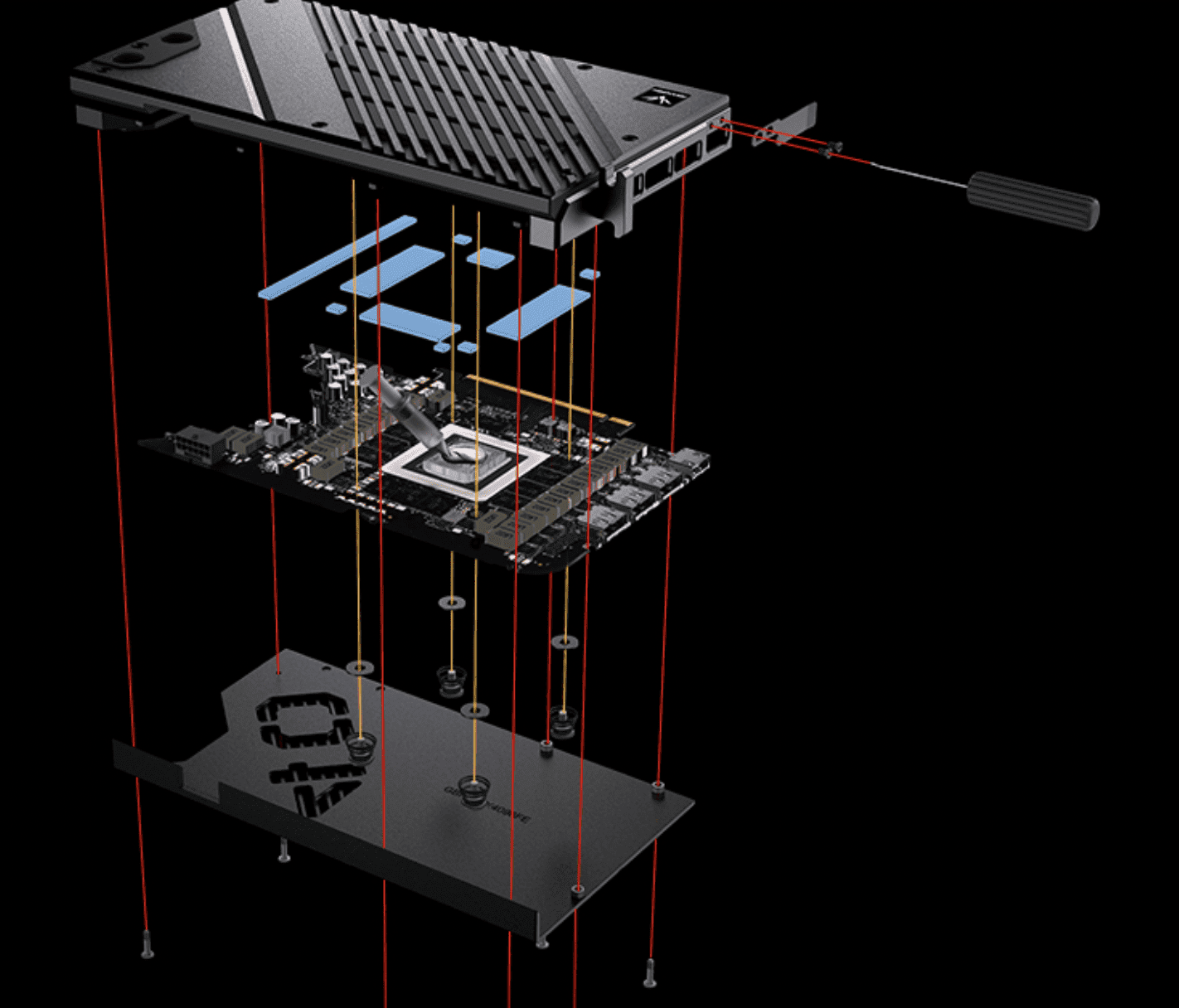

Leider sind für die Rückseite keine Pads vorgesehen, aber da laut Hersteller genügend dabei sind, könnte man welche verbauen.

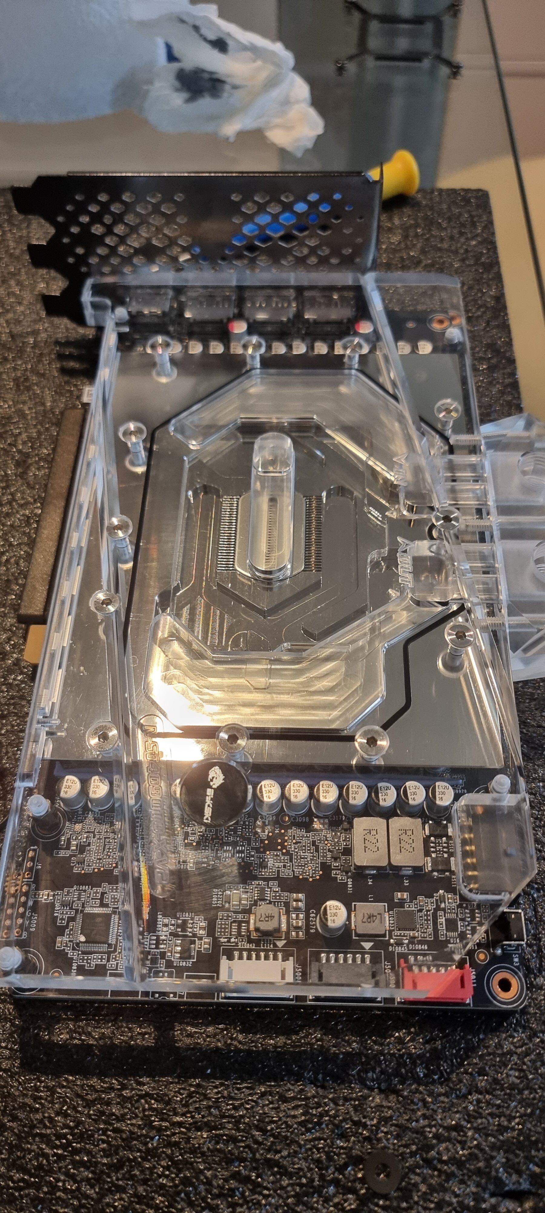

Hab bei meiner Zotac mit Bykski nachgemessen, zwischen Backplate und PCB sind 2.9mm Platz, dann kommen noch die Lötpunkte die paar mm haben, aber eh in das Pad einstechen, zwischen der GPU-Rückseite und Backplate sind es natürlich auch weniger. Ich habe mir die Thermalright Odyseey 2.Gen bestellt, leider heute wegen unwidrigen Umständen nicht geliefert worde, hoffentlich morgen dann. Werde alle Pads tauschen und die Rückseite ordentlich auslegen mit 3mm auf den VRMs und den Spannungswandlern, gucke dann erstmal was das 1.5 - 1.8mm Pad auf der GPU-Rückseite für Kontakt gemacht hat.

So neue Pads sind auf dem Bykski Block drauf. Memory Temp um 10°C gefallen, dafür ist die Gpu Temp 2°C gestiegen, aber das ist verkraftbar.
