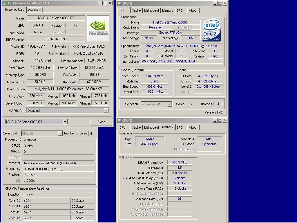

Q6600, 2GB RAM, habe doch alles auf dem Screen abgebildet
sry, nicht gesehen..
trag es jetzt ein ;)
validation link fehlt trotzdem
auf dem screen hast du im editor (wo du alles aufgeschrieben hast) nur 4000 mhz statt 4095 mhz hingeschrieben ist mir gerade aufgefallen, aber das ist ja egal, cpuz screen passt ja
knapp 16.000 points mit einer 8800gt sind aber ein super wert!
