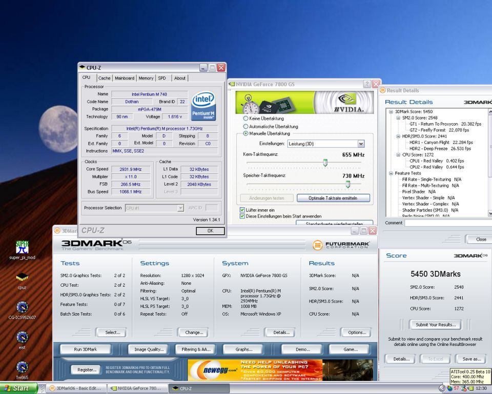

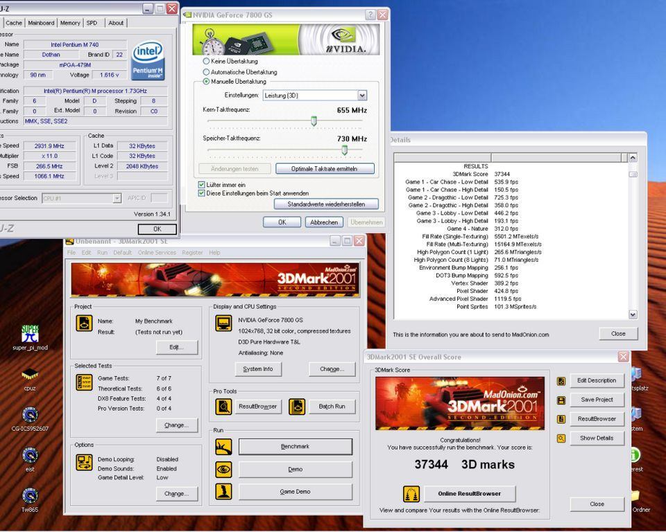

gestern abend endlich den Pencil mod gemacht und siehe da bin im moment bis auf 655 Core hochgekommen.
Mit 1,47ohm bei 1,37v.
Temperatur mäßig ist der 06 Bench der Hammer kurz vor den 2 Cpu test zeigt das Ati tol glatte 83°.
kurz vor schluss sinds noch ca 77°.
Bench durch sinkt die Temps schlagartig auf etwa 53°.
Die 03/05 Bench sind da nicht so extrem Tepms in etwa 55°
Beim
01 steigts wieder auf 77° durchegehend um dan am ende wieder schlagartig auf 53° zu sinken.
die ergebnisse sind Ok
das einzige was ich gemerkt habe der Speicher bringt nicht wircklich viel.
Glaube das meine 1,4s Infineon hat da der Core noch ein wenig luft nach oben hat.
Wichtig bis jetzt keine Fehler.
Der rekord von
@GA-Thrawn
könnte fallen.
Im moment ist aber definitiv zu warm da ich mit dem 10 Multi nicht fahren kann.
Dank an Dodo1 der gestern abend mindestens 2 liter wasser ausgeschwitz hat.
Und Stephan trotz der Hitze gestern waren die ergebnisse nicht schlecht im vergleich zu deine XT1800.
vorhin kamen in etwa
06/5500
05/10400
03/23000
01/38000
edit:
mal den 01 als
vorspeise..
und der
06
@Luhri wo bleiben die 5000!!! :wink::drool:
Beim
Der rekord von
@GA-Thrawn
könnte fallen.
06/5500
05/10400
03/23000
01/38000
edit:
mal den 01 als
vorspeise..
und der
06
Deine Temps sind bei 1,37 V schon sehr hoch, hab 1,44 Volt und nur 74 C durchschnittlich beim 06er.
Um den Rekord zu knacken müsstest du mehr Volt geben, dann wären deine Temps aber zu hoch. :banana:

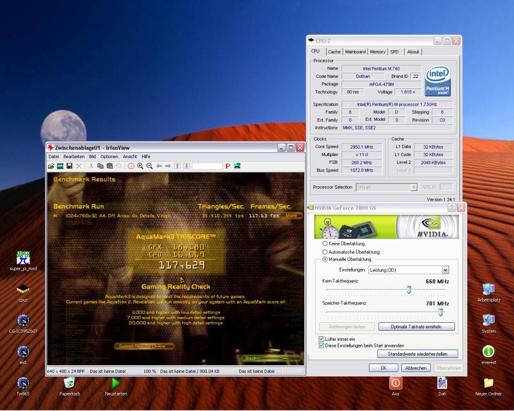

@cento
da liegen wir in den Benches ja überall gleichauf - mit Ausnahme des FU***IN 2006er, wo ich immer noch bei 5000 hänge.
PS - Rekord: kann 670/1580 plus 20 Geos anbieten (nur ists auch nicht schneller als 650/1550)
luhri schrieb:
@cento
Damit haste mich wohl überholt, wobe ich normal eh auf 650/1500 laufen hab da das anere quasi nix bringt und ich so weniger angst haben muss das im Clanwar was abgkackt.

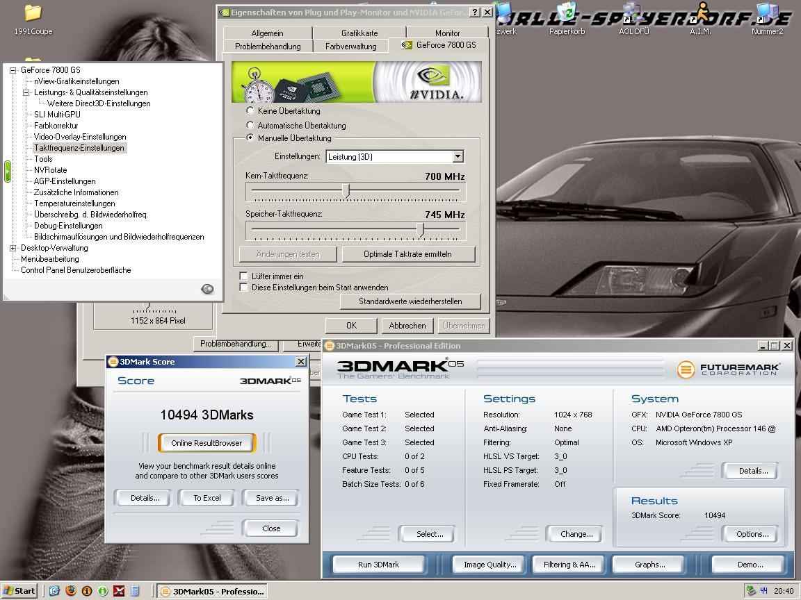

So, und jetzt alle mal ne runde staunen! :shot: Spannung ist nach wie vor 1,44V Es wären deutlich mehr Punkte wenn der Speicher höher ginge. Ich habe das Gefühl das die Kupferplatte vom Silencer den Speicher eher aufheizt anstatt zu kühlen, wenn die Platte auch auf 70 Grad geht und der Speicher nur 50Grad hat ist das auch gar nicht so abwegig... Aber egal, auch wenn der Speicher kälter ist bringt das nix, da muss schon noch ein Volt Mod für den Speicher her um wenigstens 800Mhz zu bekommen.
MFG A.
Achso, ich hab mal das 1,3V Modbios ausprobiert. Bunte Klötzchen kamen zwar nicht, aber gebracht hat trotzdem nix! *ggg* War ja auch zu erwarten da nur die Voltage Table bearbeitet wurde.
Und ausserdem habe ich die Temps generell um ein paar Grad gesenkt bekommen. Ich hatte noch das Zubehör von meinem alten Silencer für die 6800GT. Da waren noch die beiden Slotblenden über, also eimal die Slotblende direkt für die Graka, und die mit den Luftschlitzen. Diese Luftschlitze sind deutlich grösser als in der Gainward Slotblende, wo sich durch die kleinen Schlitze Luftverwirbelungen gebildet haben und so die Wärmeabfuhr nicht 100%ig war. Also die 2-Slotblende von der Graka geschraubt und die beiden einzelnen Slotblenden vom alten Silencer benutzt. Jetzt kommt hinten am Rechner richtig heisse Luft und deutlich spürbar rausgeströmt, und ausserdem sind die Luftgeräusche auch etwas leiser geworden. Also 2 Fliegen mit einer Klappe. Im Endeffekt hat es vieleicht 3-4 Grad gebracht, aber besser als nix und das ganze für lau.

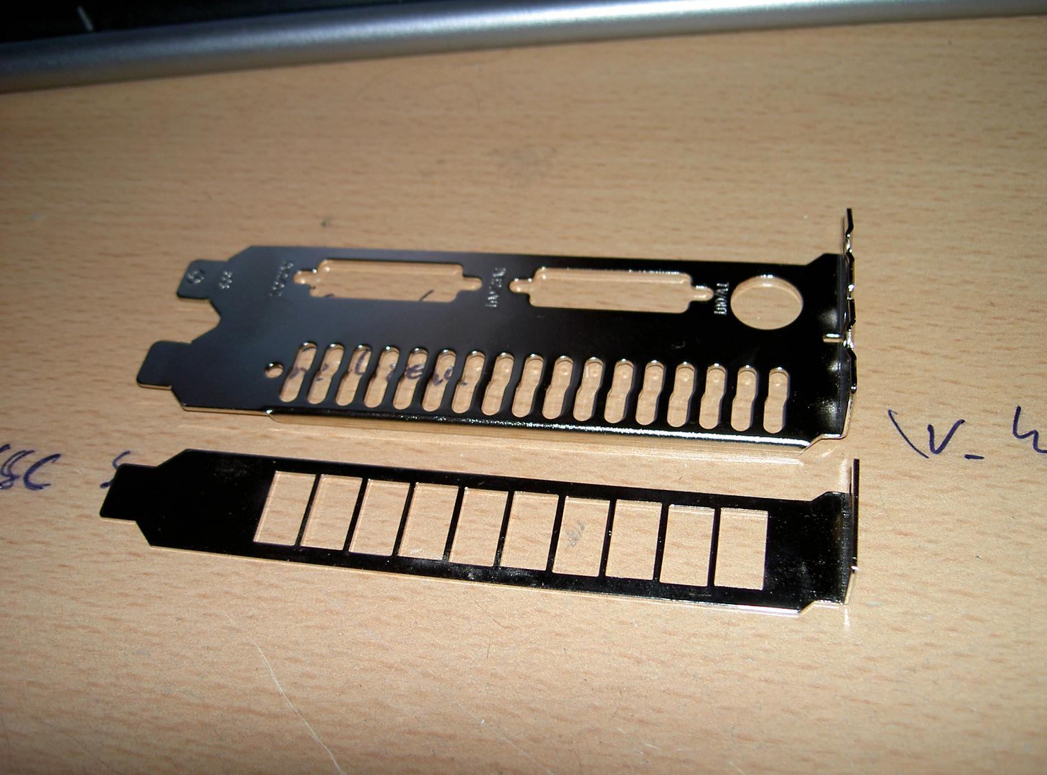

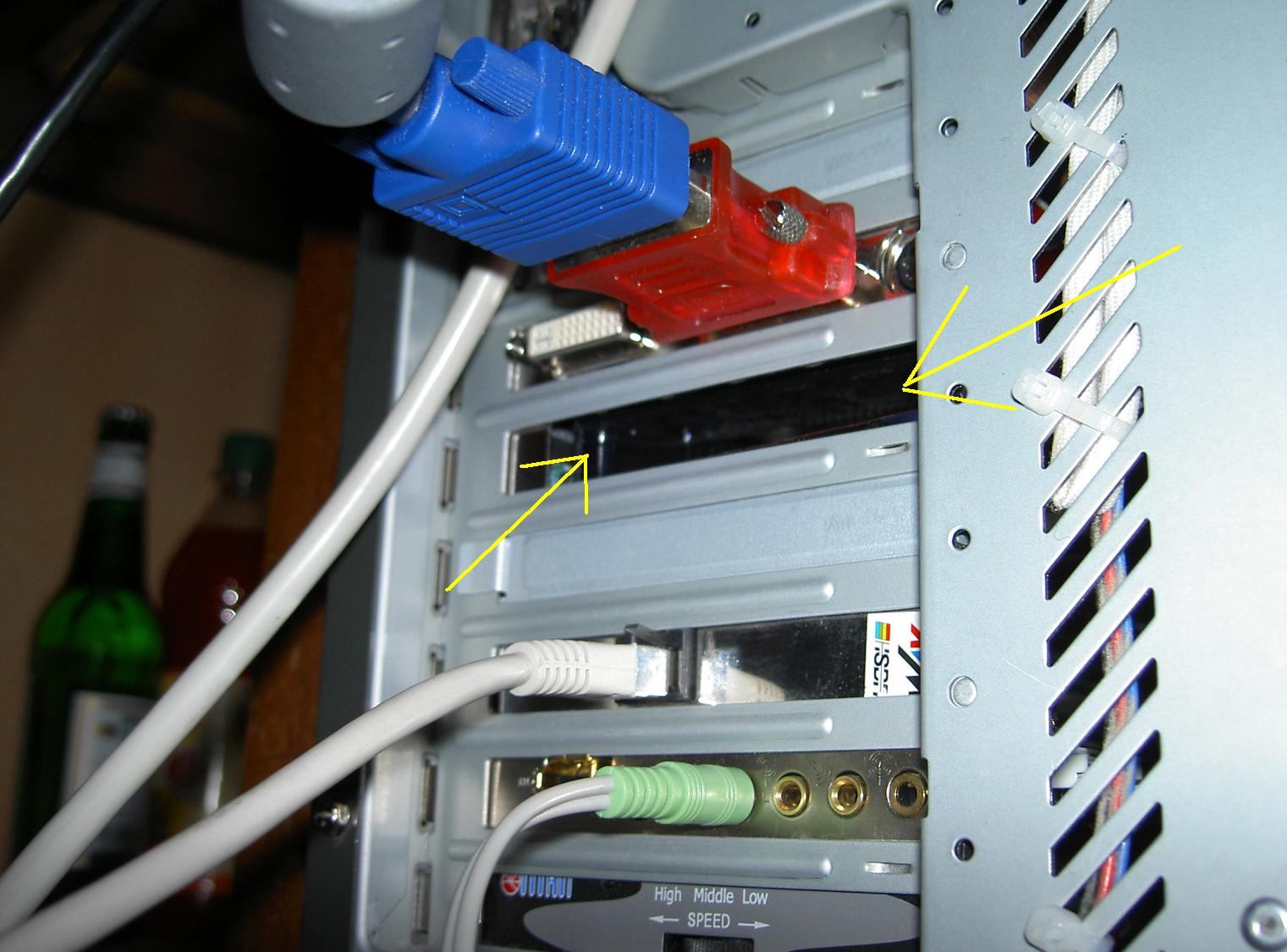

P.S. Im Anhang übrigens mal ein Foto von meiner verbesserten Kühlung. Hab das Slotblech noch zusätzlich gemoddet und die Streben entfernt. Jetzt sind sogut wie keine Luftgeräusche mehr. Wenn Gainward kein Bios mit regelbaren Lüfter bringt dann kann ich mittlerweile auch so mit der Lautstärke leben da ich die Luftgeräusche ja massiv verringert habe. Zur Verdeutlichung mal die Gainward Doppelslotblende und die normale AC Slotblende, die wie schon gesagt noch ihre Streben eingebüsst hat.

Keksonator schrieb:
Moins!
MFG A.

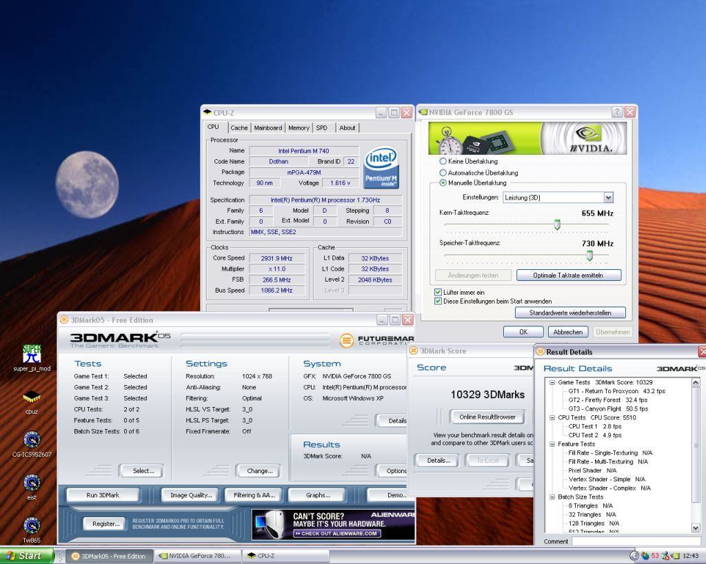

mal sehen vielleicht sind die 10494 noch zu knacken.
hast du da wircklich 700!!!!Core!!!
bin auch nicht weit weg mit mein 10329 wobei ich nur die 655 habe.
den rekord hole ich mir wieder heut abend ist etwas kühler mal sehen.
Keksonator schrieb:
Moins!
Ja, wenn ich mir nicht erst im Herbst das Neo2 Platinum gekauft hätte würde ich JETZT auch auf PCI-E umsteigen. Aber so bleibe ich halt so lange bei AGP wie geht, und fahre damit auch nicht schlechter als so manches PCI-E System. Nen Keller zum lachen oder auch zum Rechner betreiben gibts hier nicht. In der Küche wären es zwar paar Grad weniger, aber dann schlägt mich jemand, oder alternativ steht der Rechner wenn ich von Arbeit komme im Sperrmüll. Wobei das noch die harmlosesten Varianten wären... *gggg*
MFG A.
Bei mir ist son bisschen Folie von der Slotblende noch , die verdeckt ca ne 2 m,m der Slotblende, scheintm eine Spitzentemps aber nicht wirklich zu stören, von daher lass ichs, die 11 Lüfter halten den PC auch so kühl, leider halt net leise aber er ist ja net draug ausgelegt und ich kann damit leben.
Moins
@Cento, jawohl, 700Mhz... *ggg* Bringt nur leider nicht mehr allzuviel da der Ram limitiert. Der Unterschied zwischen 650 und 700 ist bei mir wirklich nur margial, hebe ich aber den Ram auf 750 an, was mit Glück auch mal beim 3DMark durchläuft bekomme ich deutlich mehr Punkte, was aber denke ich mal nicht dem Ram zuzuordnen ist, sondern der GPU wieder genügend BAndbreite zur Verfügung stellt. Den Bench der aktuell bei futuremark.com zu sehen ist wurde ja mit 675/750 gebencht. Trotz niedrigerem GPU Takt sinds am Ende mehr Punkte gewesen als mit 700/740.
@GA-Thrawn, mach dir doch mal den Spass und bau die originale Slotblende ab. Wiegesagt, bringt zwar nicht allzuviel, aber doch wieder ein paar lebenswichtige Grad. Ich hab übrigens ganze 3 Lüfter in meinem Sys, einen 120er Papst, einen 120er und einen 80er im Netzteil. Aber das Gehäuse abgedichtet damit der Luftstrüm vorne reingesaugt wird, durch die FEstplatten geht, am CPU Kühler vorbei und dann durch die Graka, dem 120er Lüfter und dem Netzteil wieder nach draussen. Gibt vorne nen schönen Sog am Gehäuse. Mache ich das Gehäuse auf sind die Temps höher, da dann zwar direkt Luft rankommt, aber kein Luftstrom mehr herrscht.
MFG A.
Keksonator schrieb:
Moins
MFG A.
Naja 2 80er im NT, den cPU, Northbridge, 2 120 er vorhe und hinten gehäuse, 1 92er seite, dann noch graka sind 7 Stück, Temp im Gehäuse ist Spitze, aber on ich nun 74 oder 71 Grad hab ist mir schnurz, dafür bau ich die net ab sorry.
Ist soweiso net so gut die duaernd auszubauen.
