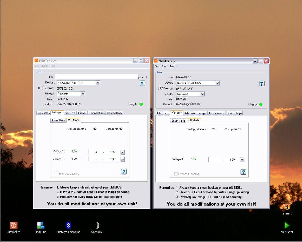

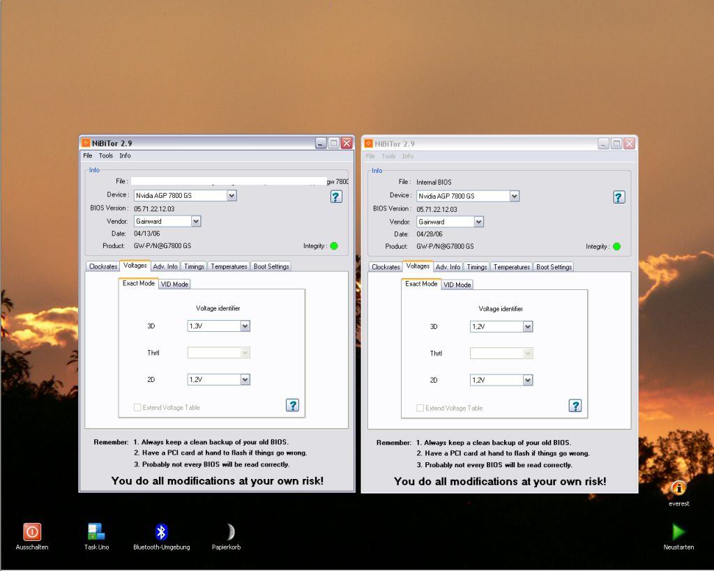

OK, Spannung ist mir eigentlich egal, aber ausprobieren würde ich es trotzdem. Schon allein um zu sehen ob die einfach per Voltage Table im Nibitor die Spannung verändert haben. Das kann ich nämlich auch alleine. Bringt nur nix, genauso wenig wie die Veränderung der Geschwindigkeitswerte für den Lüfter im 2D und 3D. Da mich das mit dem Lüfter immer noch beschäftigt hatte ich an Gainward in München das geschrieben:
