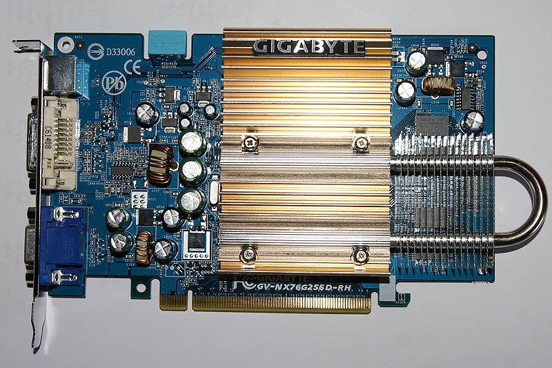

Sie ist da.. :d
attachment.php
Bin noch grad am OS aufsetzen.. :)
MesserJoe schrieb:
Sie ist da.. :d
schmuckstück und nicht so nen heuler wie meine POV, aber laute motorgeräusche von GT Legends übertönen das laute minilüfterchen bei mir.
für 119€ used vom lokalen dealer ist es ok, was kam Deine ?
ist das eine GS oder GT ? denn die bilder von der GT passiv sahen glaube anders aus. z.B. so: http://geizhals.at/deutschland/a200416.html
Ist ne GS. :)
Nur ist leider vorerst nix mit ocen.. NT hats gegrillt.. ^^ waren 15A auf der 12V Schiene.. -.-
