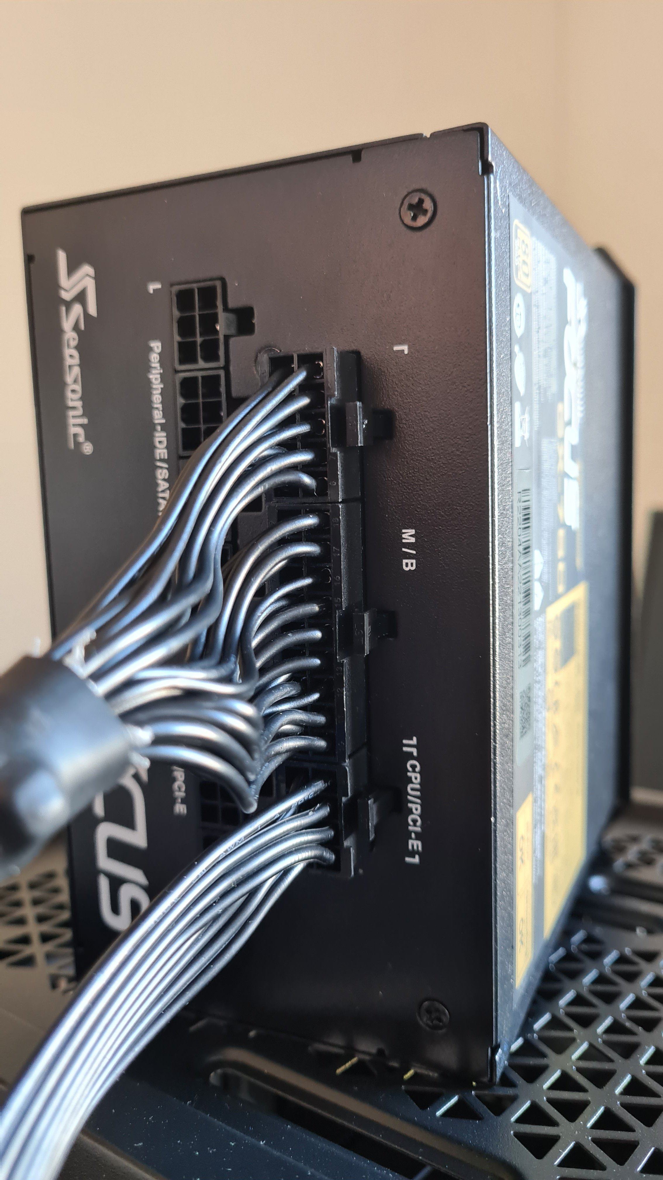

Also soll ich 2 CPU Kabel (4+4) nehmen und je ein 4PIN davon anschliessen?
Dann sollte ja alles klappen wenn der fehlende 5Volt Teil nicht gebrauch wird. Leider startet die CPU aber nicht. Habe nur ein rotes Licht welches leuchtet. Bin mit meinem Latein am Ende.

du nimmst die beiden 4er und machst die zusammen zu einem 8er.
was fürn netzteil hast du denn?
wie hast du denn die cpu aktuell angeschlossen (Strom)?

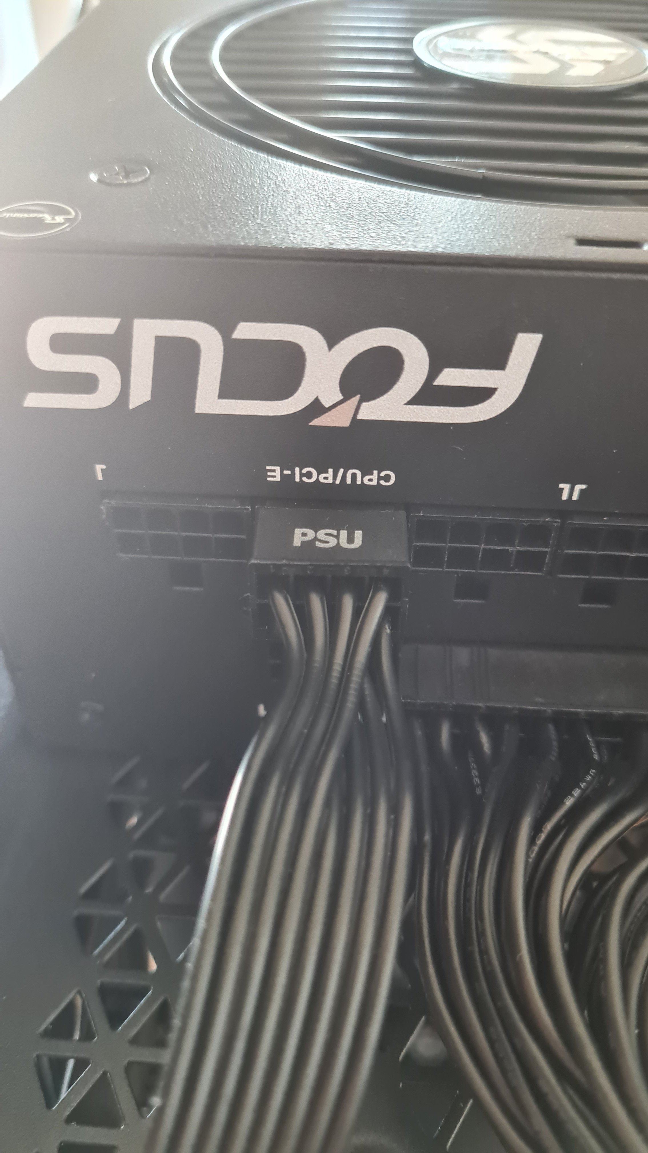

das nt nutzt für cpu und pcie dieselben anschlüsse. du hast aber für die cpu andere stecker auf der cpu seite
für die gpu nutzt du die pcie kabel
für die cpu die eps kabel

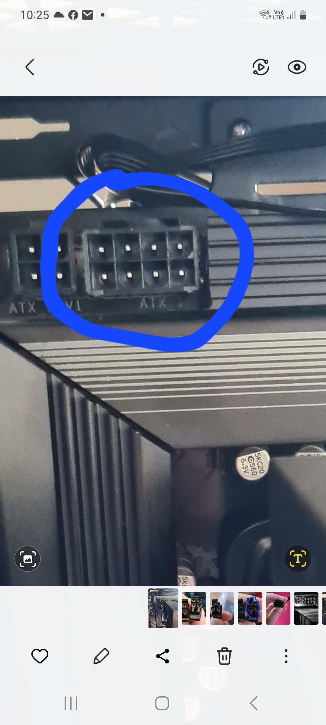

Seasonic Focus GX750. Diese 4+4 Stecker im ATX 12V Sockel.
CPU hab ich auch bereits aus und eingebaut.

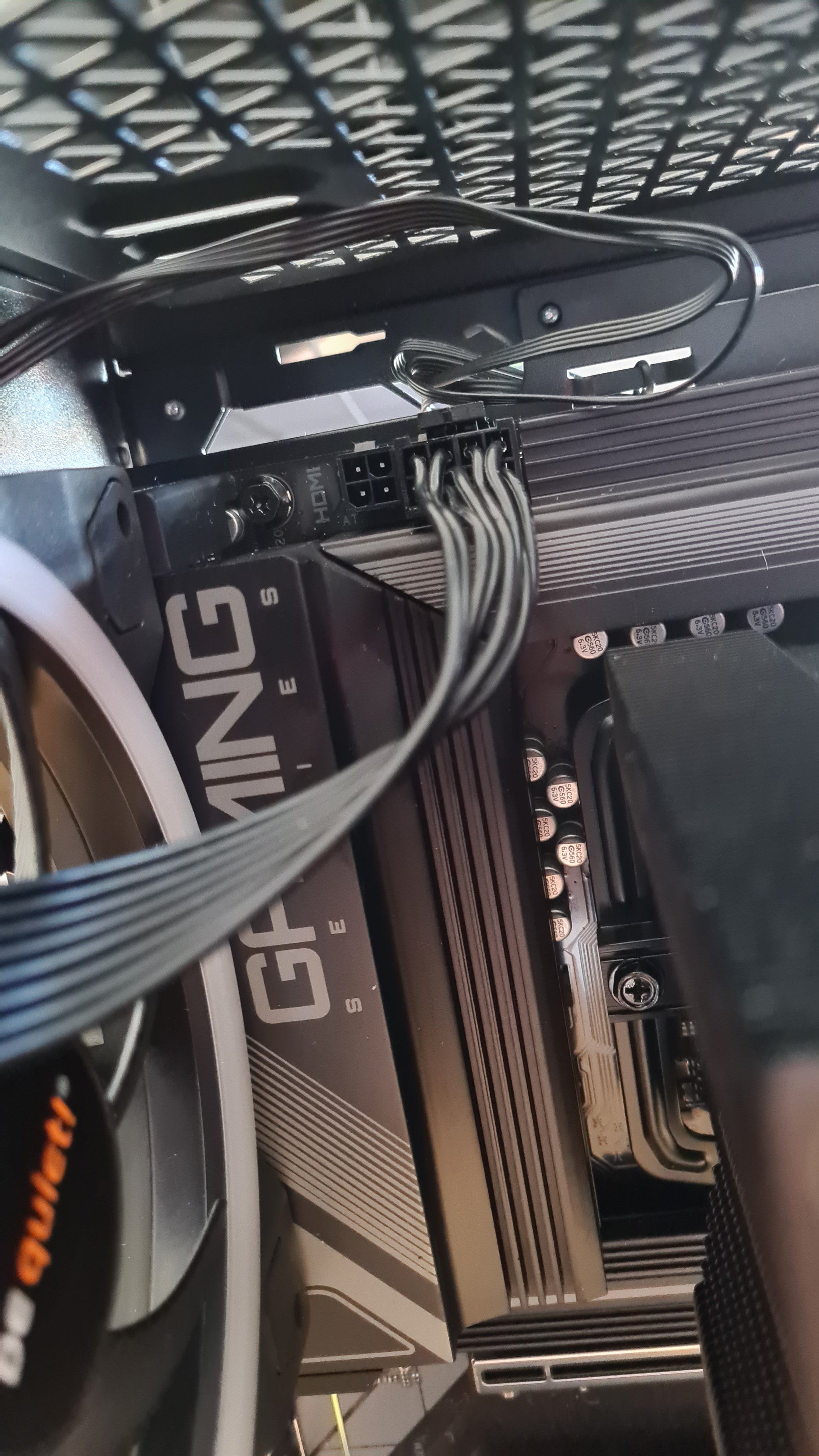

2x 2x4 pin kabel drin. eins davon ans nt und die beiden anderen enden in den 8pin aufm board. das sollte passen.

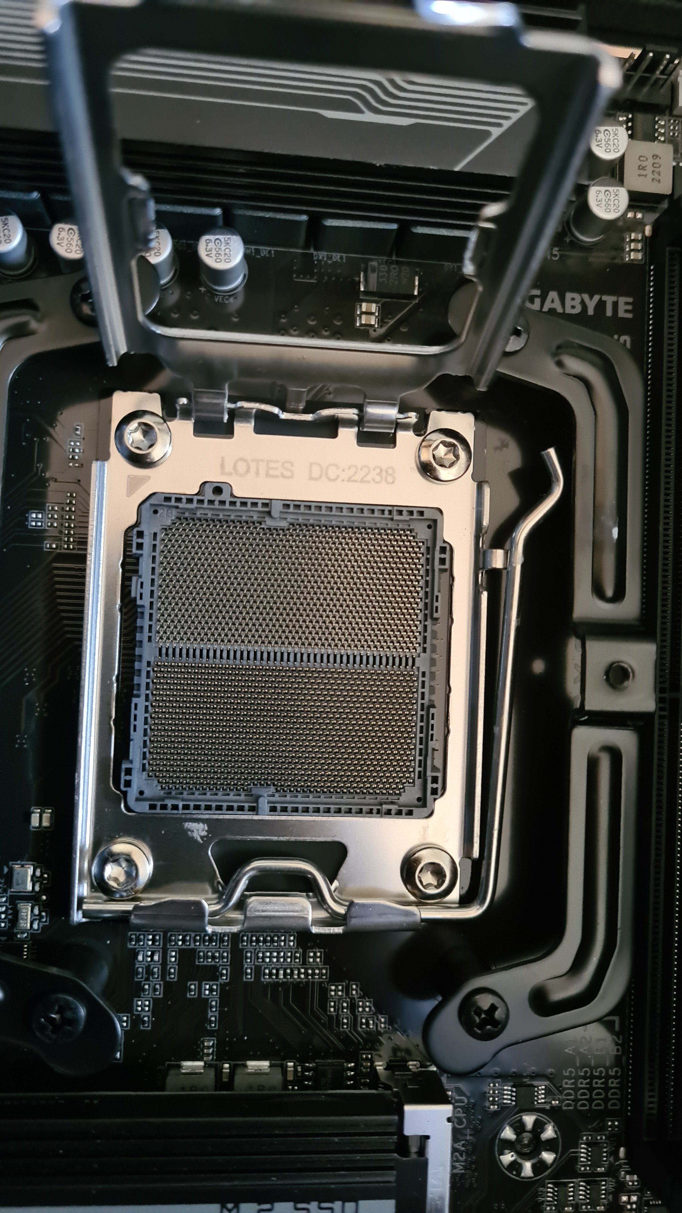

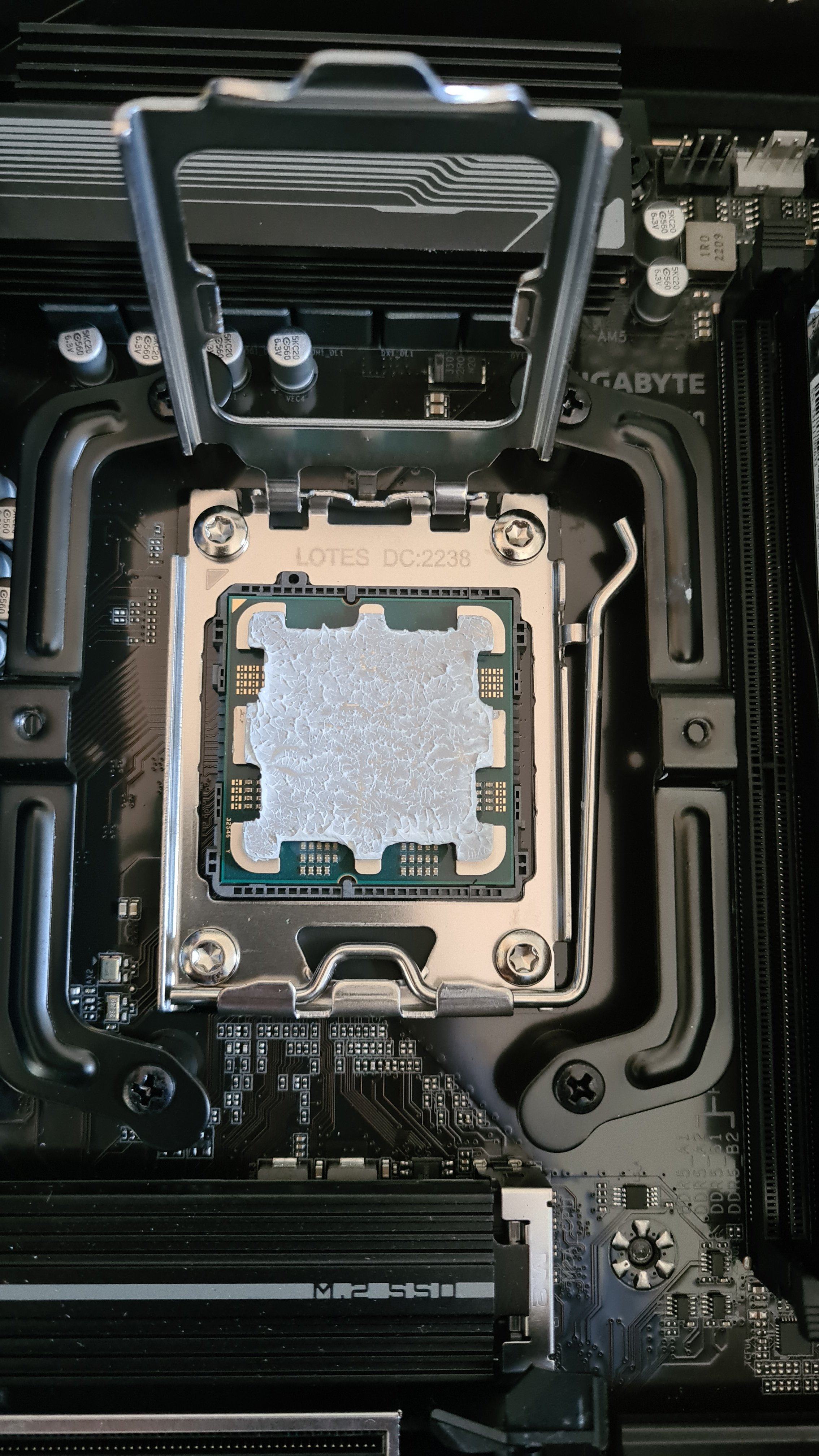

alle pins im sockel heile? mal mit nur 4pin versucht im linken anschluss?
Denke ja.

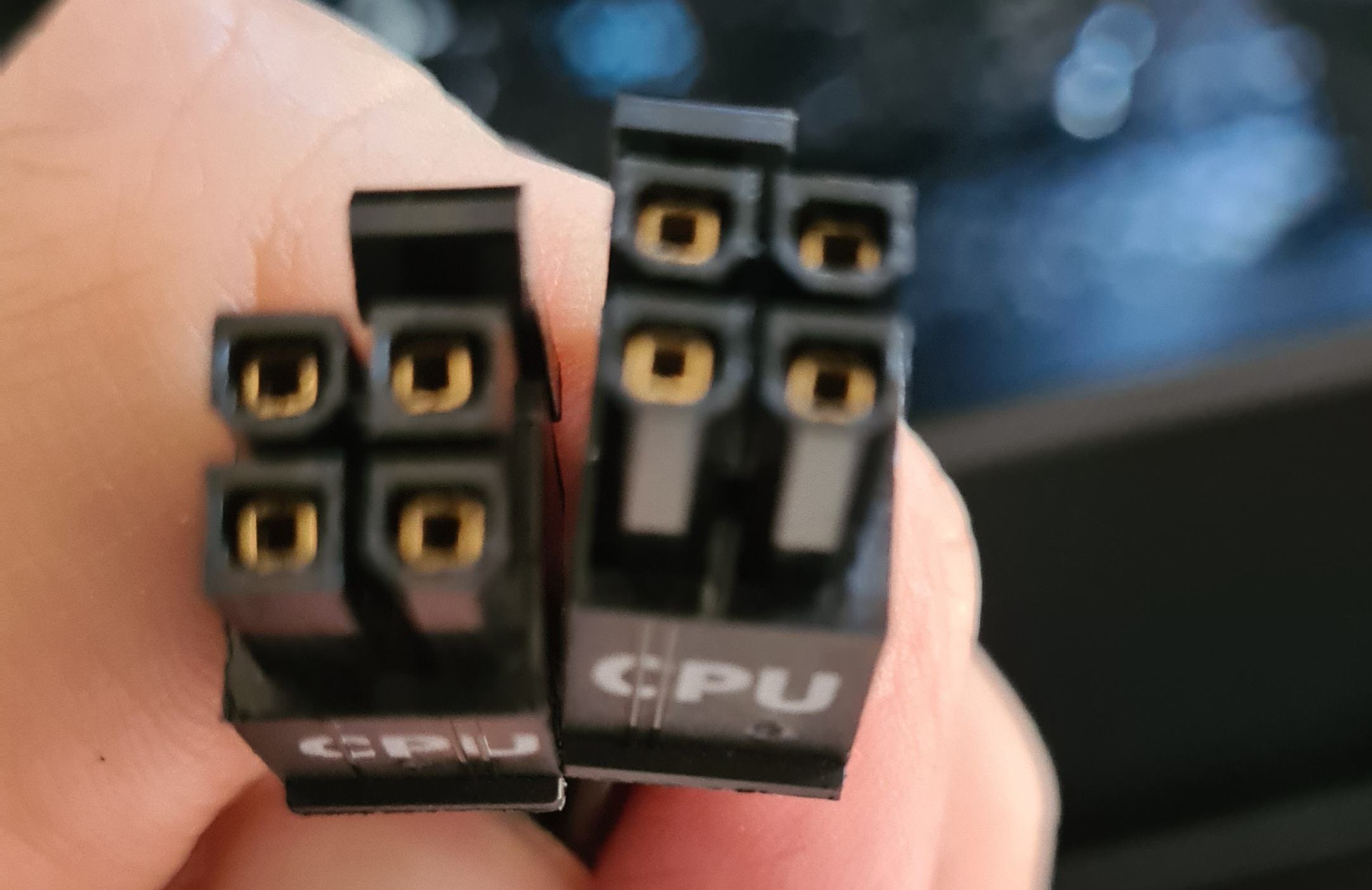

pins pasen, paste wie inmer etwas viel. was aber wurscht ist für die funktion.

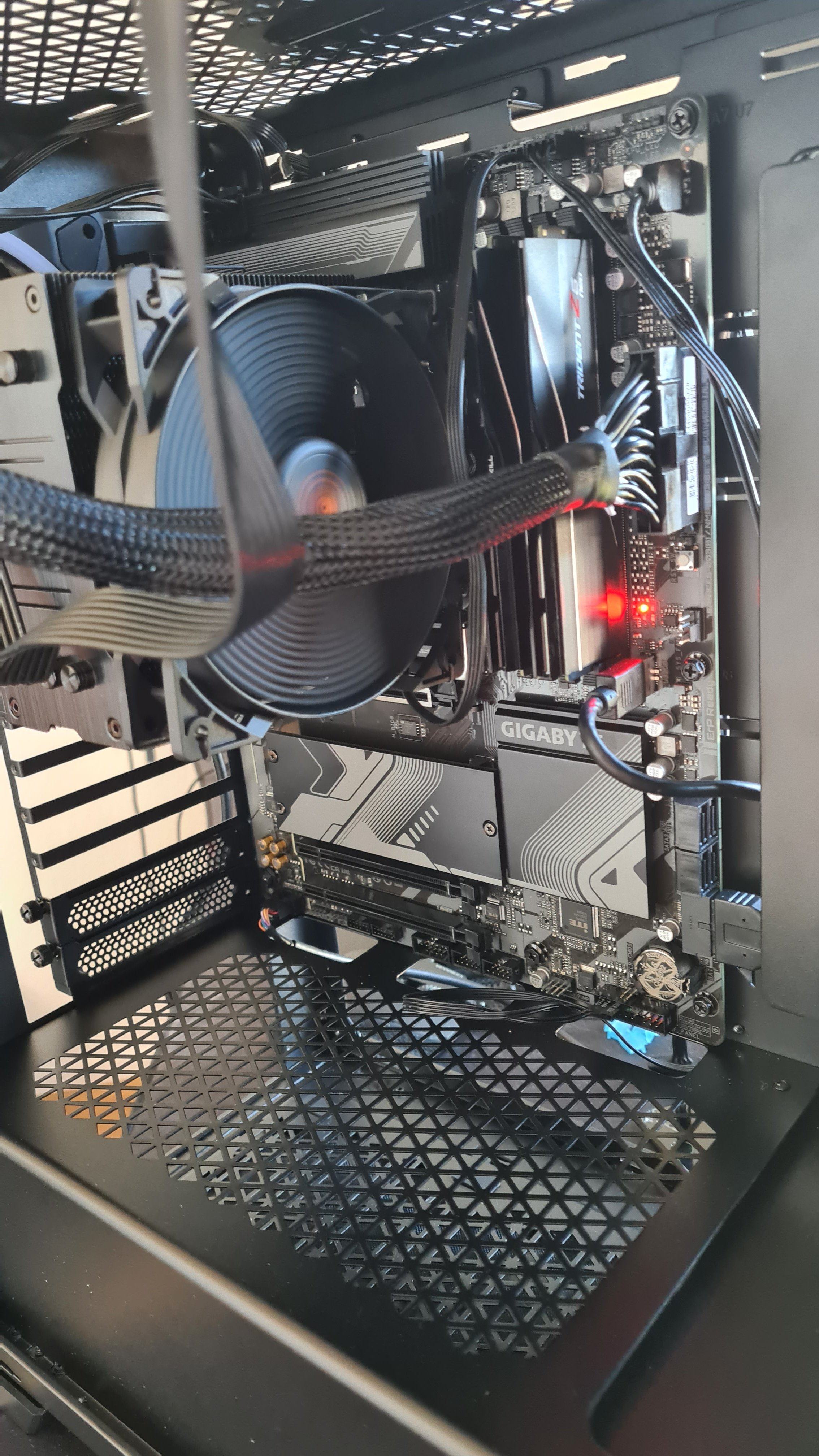

Alles läuft (Fan, Beleuchtung, Kühler). Nur die CPU nicht. PC reagiert auch nicht wenn ich ihn versuche auszuschalten.
bist du dir nun sicher dass die cpu kabel richtig sind? hast du ein bild?
Habe die 2 4PIN Stecker in die ATX12V Sockel gesteckt und die andere Seite am NT angeschlossen.
Habe noch 2 übrige Kabel vom Mainboard. Evtl. muss man die noch wo einstecken?

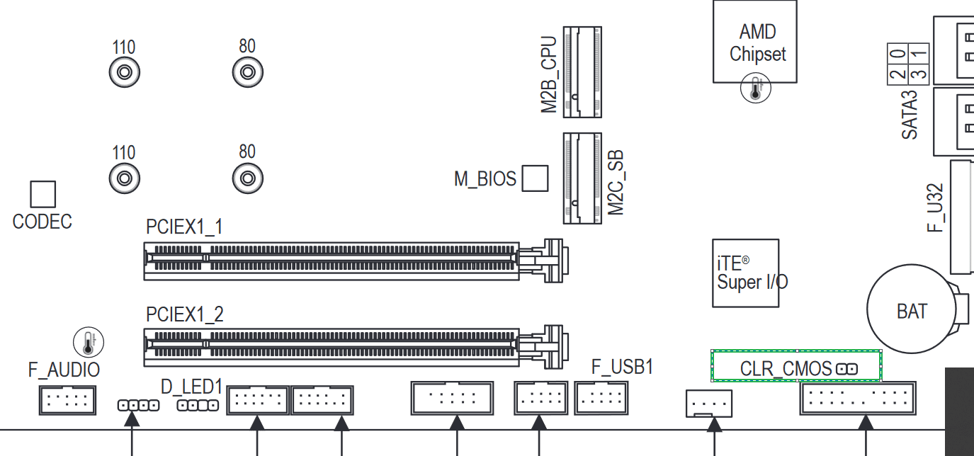

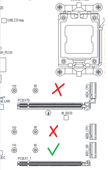

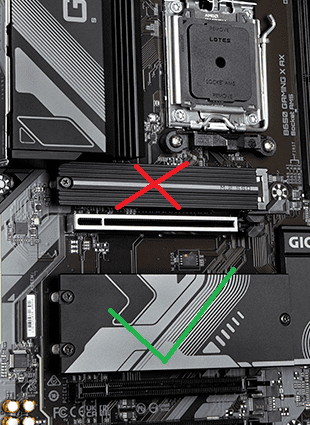

Du musst den CMOS reset machen damit das Bios neu lädt, bei neu verbauten Komponenten. Entweder den beigelegten Jumper benutzen, oder an die 2 Pins einen Schraubenzieher halten.
Falls du das schon gemacht hast, hast du wahrscheinlich die m2.ssd direkt unter den CPU slot. Nimm die mal raus und steck diese in den untersten slot unter der untersten Abdeckung. :sneaky:

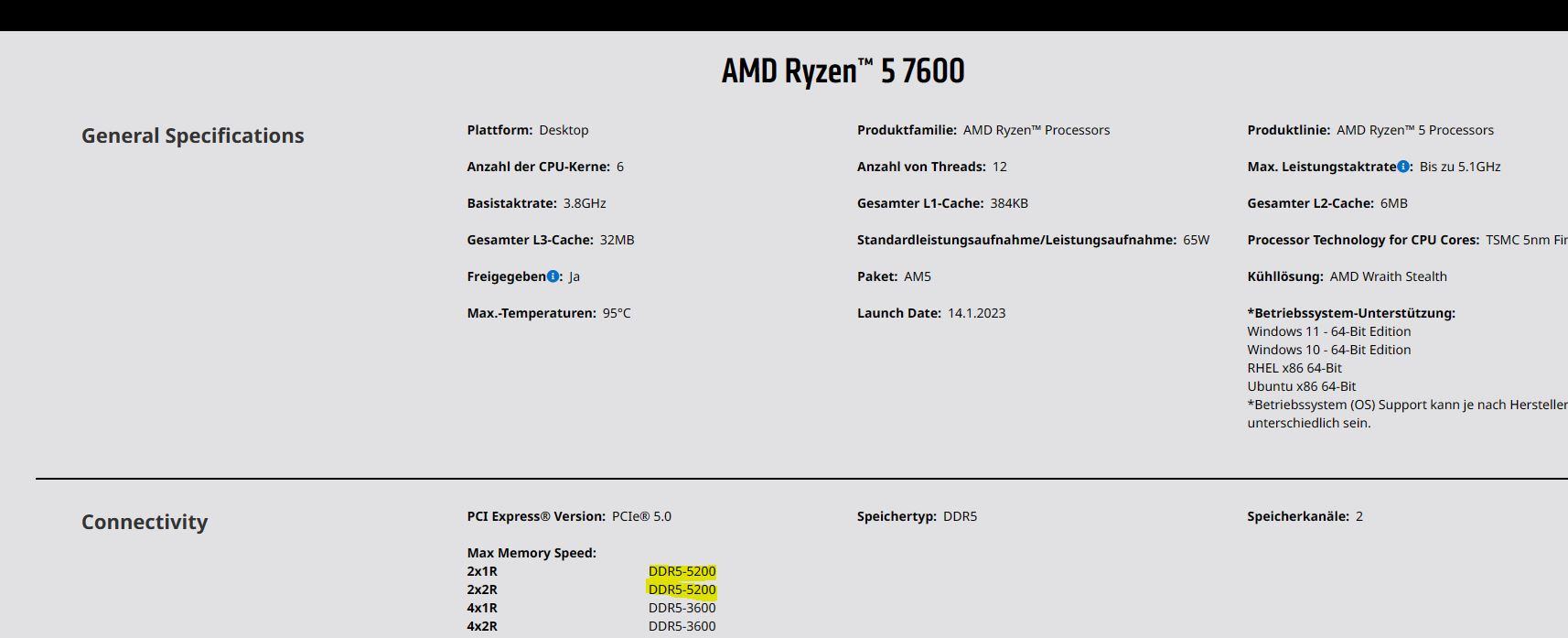

Die 6000MHz RAM sollten ja von der AMD Ryzen 5 7600 und dem Mainboard unterstützt werden oder? Warte immer noch, tut sich aber nix mit der CPU.
Habe keine Ahnung von den neuen Ryzen, hatte es so aufgeschnappt.
Quelle:
Kann es sein, das die CPU die eingebauten RAMs nicht unterstütz?
Blacklupus hat dir geschrieben, dass du einen RAM in den A2 stecken sollst. Damit wäre die Frage mit dem RAM geklärt.
Dann kommt das mit der m2.ssd und cmos von mir. Startet der PC auch nicht wenn die grafikkarte angeschlossen ist oder hast du alles ohne Grafikkarte probiert zu starten.

und die ssd in den untersten slot gewechselt ja ?
Ja genau, CMOS gemacht, SSD gewechselt, BIOS Update via Q Flash (Leuchte hat auch korrekt geleuchtet während dem Update) mit einem RAM im A2 gemacht. Grafikkarte habe ich mittlerweile entfernt, in der Annahme dass die eingebaute Grafikkarte ausreichend ist zum Testen.
Scheint schon die CPU LED zu sein, ja.
Man sieht auf den Bildern auch, dass da Schrauben nicht angezogen wurden. Eventuell Abstandshalter falsch gesetzt? Ich würde das Board mal raus nehmen, und auf einem Karton testen. Aber nicht auf der antistatik Folie, die ist leitend.
