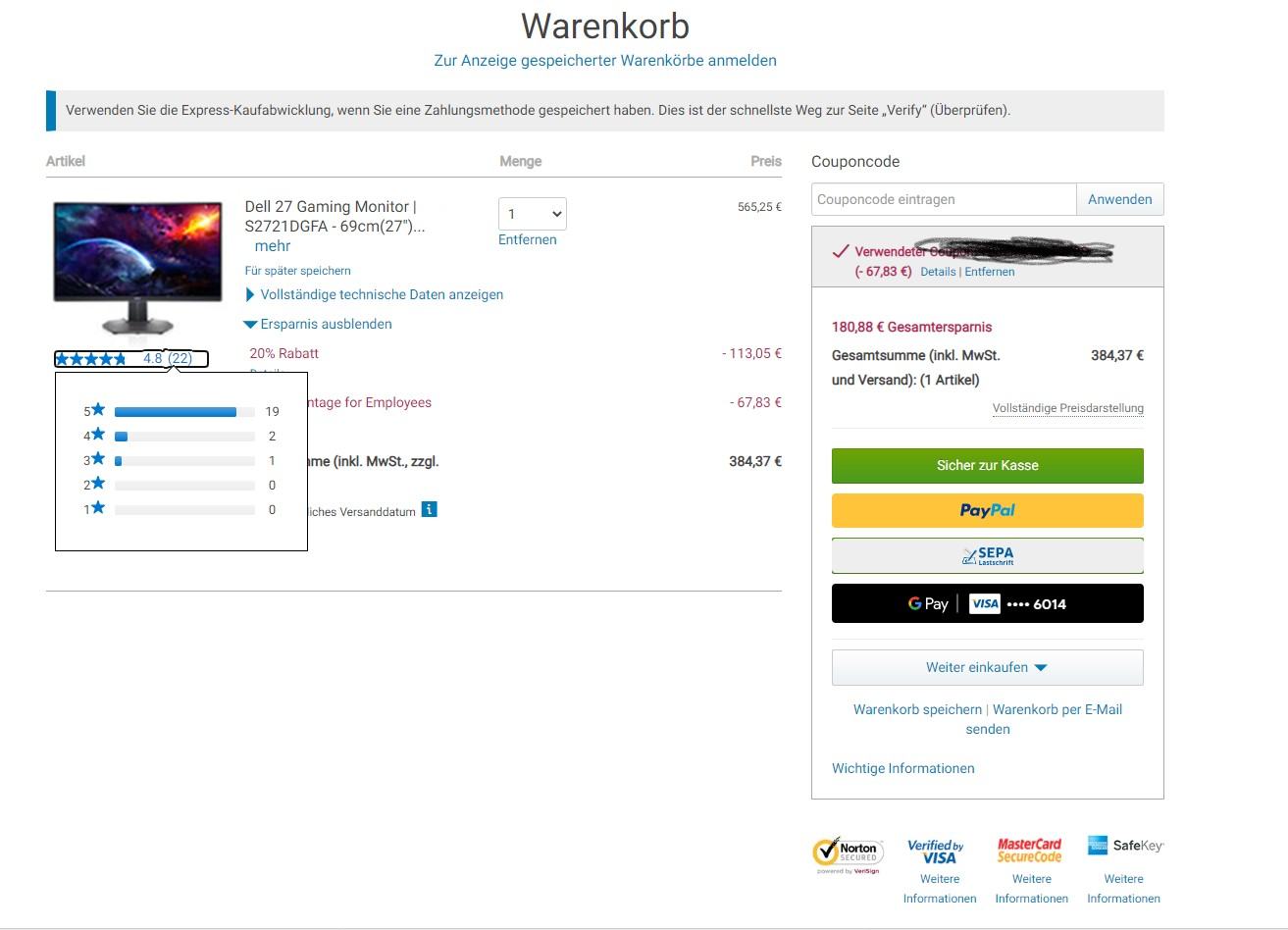

380€
rabattcode hier.
kann ich dir weiterleiten wenn du willst

380€
rabattcode hier.
Es ging mir um dem A Moni, es gibt nur nicht viele Shops, die ihn anbieten und wenn ja, nicht Lieferbar ^^
Dein rabattcode nehme ich doch liebend gern 😁
Die MwSt sind bei DELL hoch, erst wikt es billig mit 380€ und dann sind es 452 Euro ^^

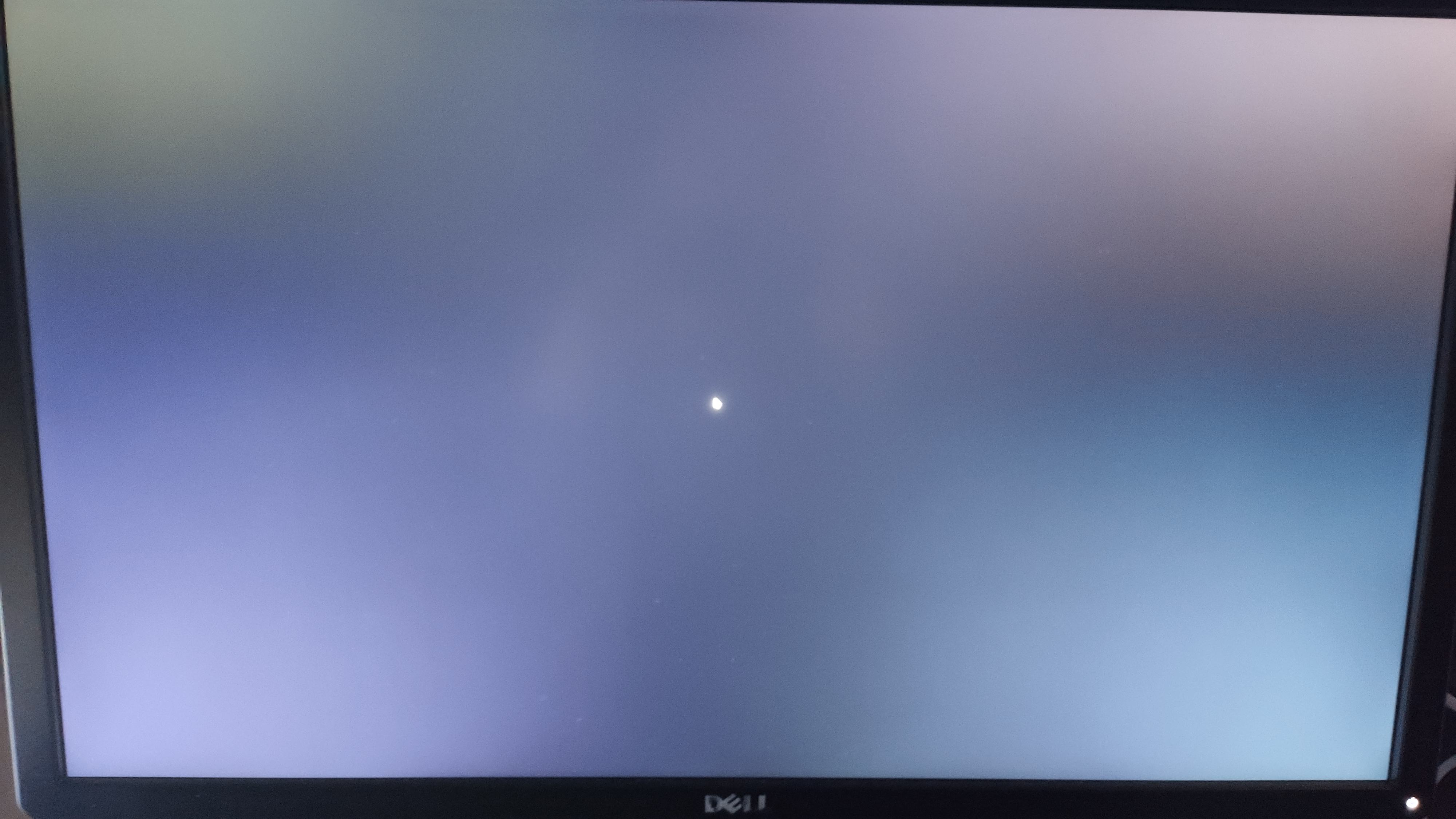

Habe nun den Dell erhalten. Ganz klar ein toller Monitor. Backlight Bleeding konnte ich nicht feststellen. Die Schwarzdarstellung lässt aber tatsächlich zu wünschen übrig.(Hat am Anfang des Threads jemand bereits angesprochen). Hier sieht man ein(überbelichtetes) Bild des IPS Glow:
Nur im Vergleich dazu mein Dell IPS 4k Office Monitor:
Und der LG IPS 4k Office Monitor von der Frau:
Und gerade der Glow vom LG ist im Vergleich zum Dell S2721DGF im Gebrauch quasi nicht wahrnehmbar. Ich werde das jetzt mal ein paar Tage testen um zu sehen wie sehr es mich nervt...

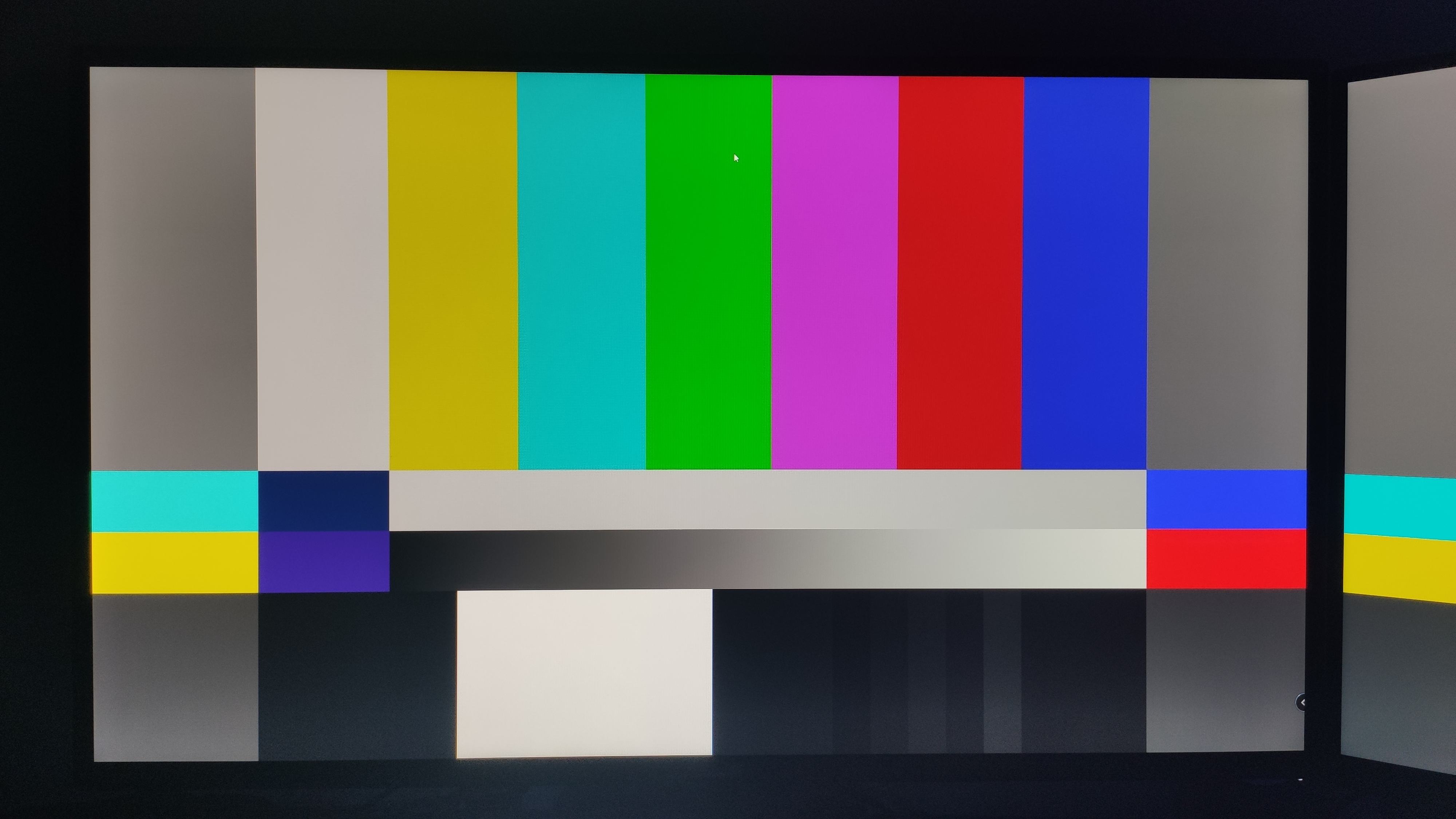

Ich wollte mich mal wieder zu Wort melden. Habe mir zum Vergleich noch den Asus VG27AQ geholt um ihn mit dem Dell S2721DGFA zu vergleichen. Der Asus soll ja deutlich besseres Schwarzbild haben und besseren Kontrast.
Ich werde das heute Abend nochmal in Bilder gießen (Wohne im Altbau ohne echte Rollos und muss auf die "echte" Dunkelheit warten :d ).
Vorab kann ich sagen:
- Der Asus hat in etwas weniger IPS Glow, dafür etwas BLB, vor allem am linken Bildschirmrand... nervig
- Der Kontrast ist tatsächlich besser
- Der ELMB-Sync von Asus mag bei schnellen Shootern bewegungsunschärfe reduzieren, macht das Bild aber deutlich dunkler .. mit dem Helligkeitsregler lässt sich das nicht ausgleichen
- Die 165 Hz (Asus sagt selbst "overclocked" dazu) kann man vergessen. Starkes Ghosting. Auf den nativen 144 Hz ist es weg
- Während man beim Dell den Overdrive immer auf "Fast" lassen kann muss man beim Asus manuell nachregeln damits bei kein Ghosting gibt. Die Einstellung "80" funktioniert bei 144 Hz super, bei 60Hz gibts es äußerst starkes Ghosting.. nervig. Man muss dann Overdrive auf "0" stellen, damit es weg is .. das ist jetzt nicht so handlich
lordschlund
Einsteiger
26.01.2021
59

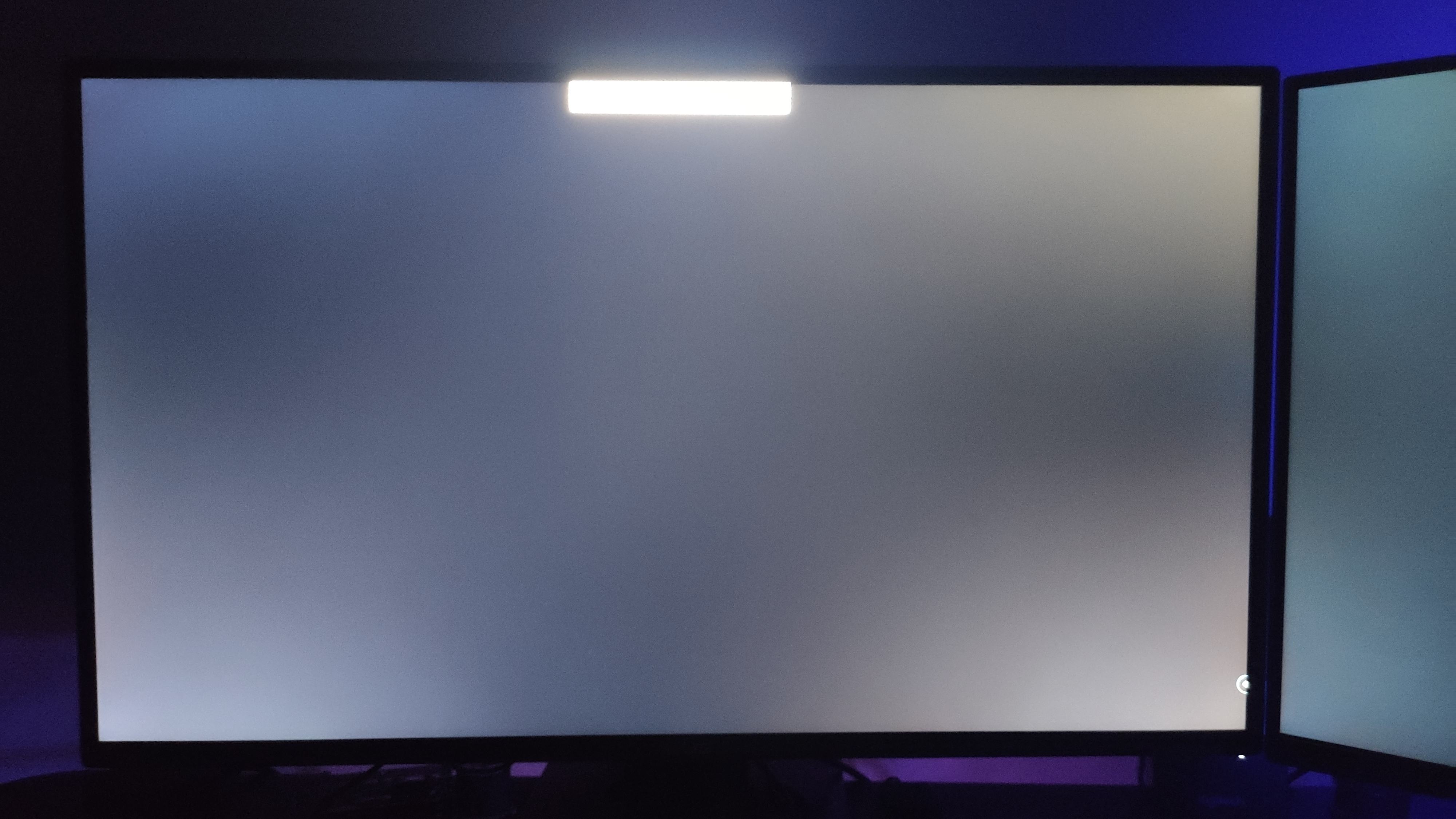

So hier die überbelichteten Bilder zum Vergleich:
Asus VG27AQ
Weniger aggressiver Glow unten links und rechts. Man bemerkt den Glow bei beiden, auch wenn der vom Asus schwächer ist. Am linken Rand das deutliche Backlight Bleeding. Beim Spielen fällt es sehr auf.
Dell S2721DGFA
Bereits bekannt.
Farben
Asus
Hier sieht man den Glow wieder deutlich. Die Farben haben leichtes Color Bleeding, man sieht es aber wirklich kaum.
Dell
Sehr homogene Darstellung. Da gibt's nichts auszusetzen. Vielleicht minimales BLB rechts oben, sieht man nur wenn man ganz genau hinsieht
Allerdings merkt man dass der Dell schlechter vorkalibriert ist.

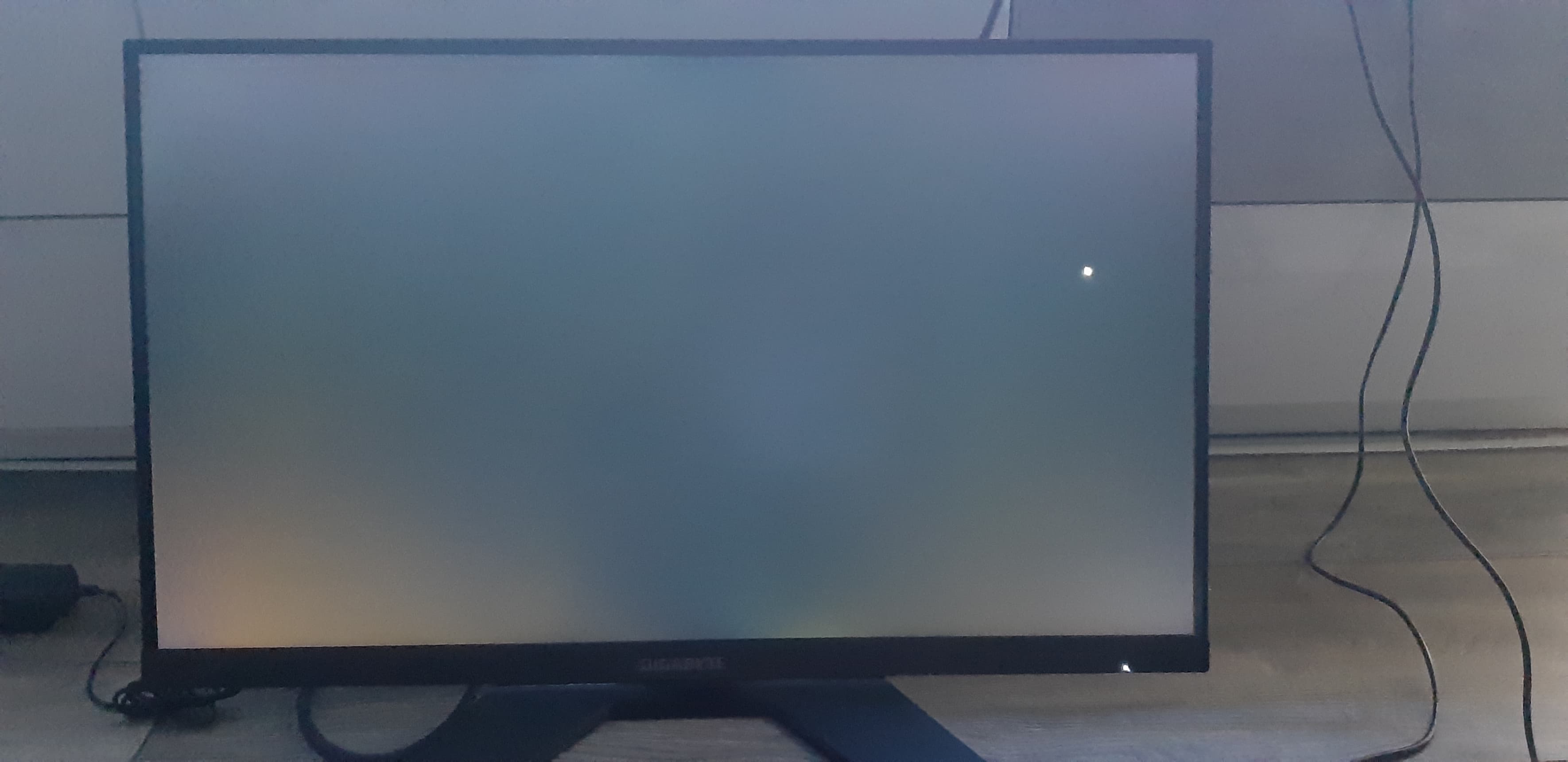

Hab nun einen Gigabyte M27Q hier.
An den Einstellungen hab ich noch nichts verstellt. Angeschlossen, ein paar Spiele ausprobiert und gleich Bilder gemacht.
Auf dem Bild sieht das irgendwie gelb aus, aber es ist weiß ^^
Stört bei Games überhaupt nicht und es sieht auf dem Foto viel schlimmer aus als in Wirklichkeit.
Das Bild ist der Hammer und spielen macht endlich wieder Spaß. Kein Ghosting, kein Flimmern bei Freesync.....
Ich kann bestätigen, dass die Schrift ein wenig verschwommen ist, aber manche übertreiben das.
Trotzdem würde ich sagen, dass er so nicht fürs Arbeiten gedacht ist. Das ist ein Monitor für Spieler und evtl. Leute die mit Bildbearbeitung arbeiten.
Hab keine Pixelfehler und auch kein DSE.
Das Bild ist ein wenig zu hell. Ich werde mal ein wenig an den Einstellungen spielen.......
