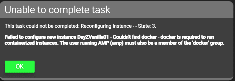

Bei jeder Instanz bekomme ich folgende Meldung - hier z.B. bei DayZ:
Quasi, dass Docker nicht installiert ist.
Habe ich irgendwas übersehen oder ist das mit Unraid so nicht möglich, da ich die Instanzen nicht als Docker laufen lassen kann?

Hey,
sofern Docker installiert ist fehlen dem entsprechendem User die Berechtigungen um Docker zu nutzen.
Ob Unraid jedoch das 'normale' Docker verwendet kann ich dir nicht sagen. Da gibt es mittlerweile einige unterschiedliche Versionen.
Log dich ins UNraid AdminPanel ein, dort die Konsole starten, wenn du sudo aktiviert hast, dann
Code:
sudo usermod -aG docker amp
, wenn nicht, dann als root
Code:
ausführen und schon sollte es gehen.

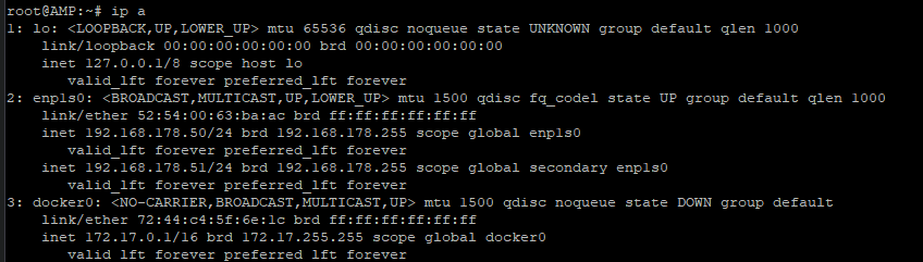

2. In "/etc/network/interfaces" habe ich eine zusätzliche IP "192.168.178.51" konfiguriert und diese wird auch erkannt.

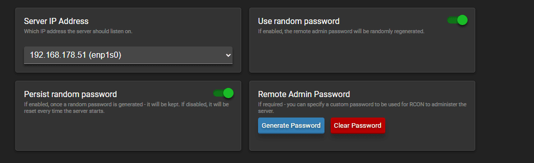

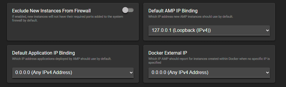

4. So sieht meine Konfiguration im normalen Menü von AMP aus. Also unter: "Confuguration -> Instance Deployment"
5. Den DayZ-Gameserver installiert und erstmal mit den Standardwerten gestartet. Bei der Instanz und "Configuration -> Security and Privacy" sieht die IP aktuell so aus:

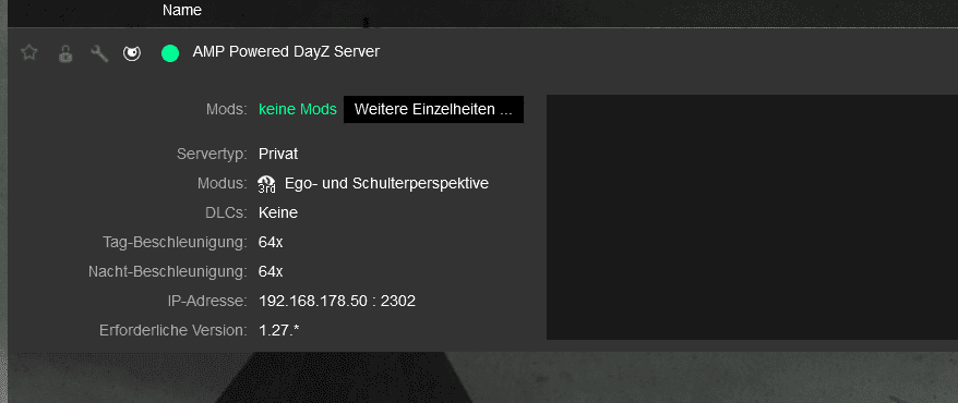

Wenn ich den Gameserver jetzt starte, dann finde ich den Server mit jedem Serverbrowser (Steam/DayZ-Launcher/DayZ-Ingame) und kann dort connecten. Es wird die IP "192.168.178.50" angezeigt.
Jetzt stoppe ich die Instanz und ändere die IP-Adresse von der Instanz auf "192.168.178.51":
Der Server startet ganz normal, aber ich finde diese in keinem Browser und ich kann auch nicht auf den Server verbinden, wenn ich die IP direkt eingebe.

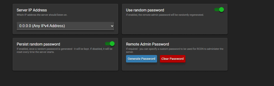

Dies ist auch der Fall, wenn ich die IP auf "192.168.178.50" änder. Der Server lässt sich nur finden, wenn die IP auf "0.0.0.0" steht.
