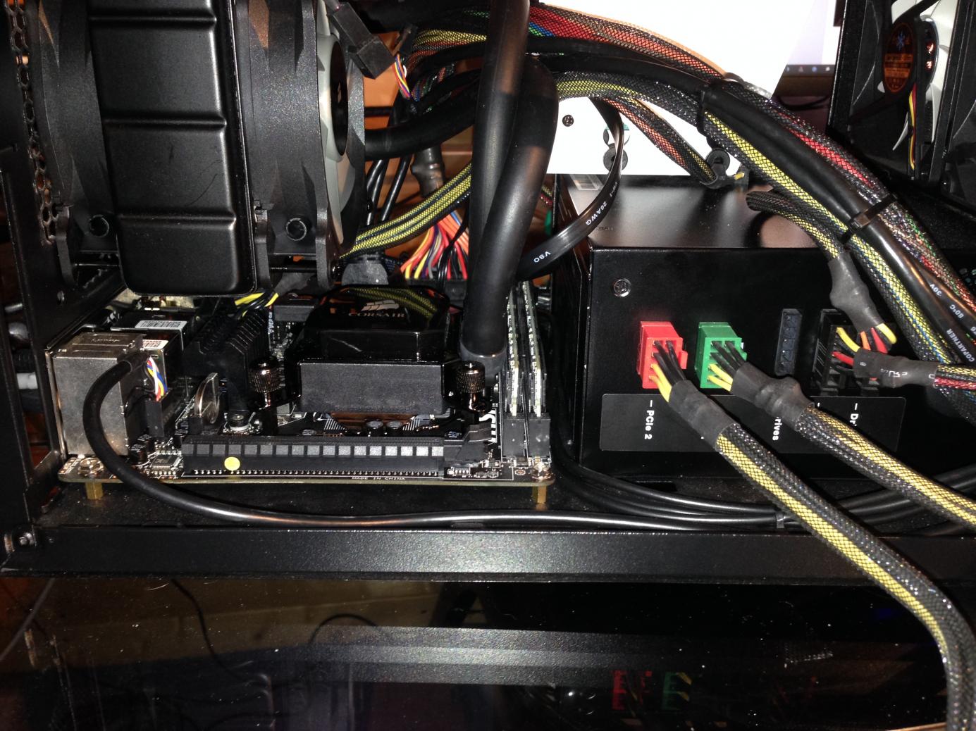

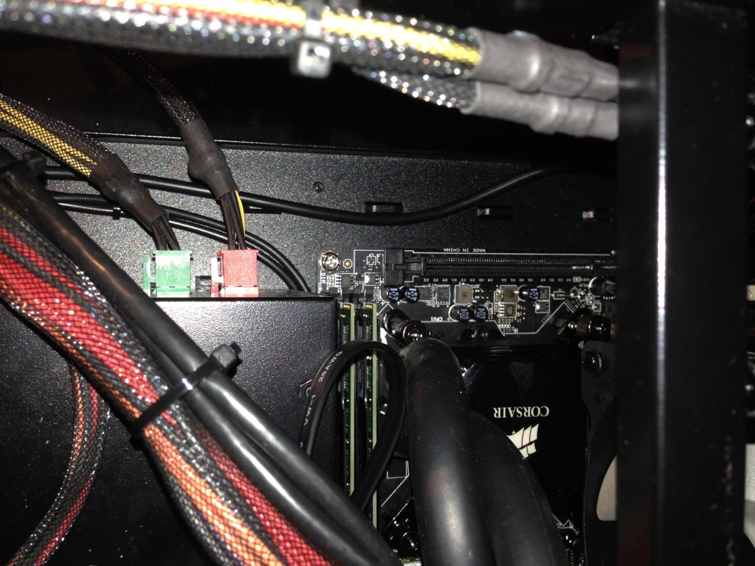

Meine GTX 770 ist gerade angekommen und ich muss feststellen das meine PCIe Stecker am Netzteil genau auf gleicher Höhe sind wie der PCIe Slot und somit die Grafikkarte die Anschlüsse verdeckt oder eben nur die Stromkabel dran passen.
Hier mal ein Foto davon:
hast du das lösen können?
evtl muss doch ein kürzeres NT rein - dein BQ ist 16cm tief.
wie wäre es den mit dem hier - der gesparte zentimeter sollte dich näher bringen:
https://geizhals.at/de/cooler-master-vs-series-v450s-450w-atx-2-31-rs450-amaa-g1-a1010429.html
Man könnte das entweder mit einem Netzteil lösen welches die Anschlüsse nur rechts hat so wie es die kleine Cm(?!) Serie von Corsair hat oder es z.b. mit kürzeren Netzteilen probieren. Was man auch machen kann ist pfuschen. Ich hab das Netzteil einfach umgedreht, den Halterahmen rausgeschraubt und das Ganze mit Kabelbindern von unten befestigt. Allerdings hat mir keine der Lösungen gefallen weil der Platz auch mit kürzerem Netzteil knapp würde denn man muss ja immer noch ca. 2cm einplanen die so ein PCIe Stecker verbraucht und beim pfuschen habe ich das Problem das es eben nicht zu 100% hält sondern nur zu 99%. Da dieser PC aber hauptsächlich für LAN Parties gedacht ist möchte ich mich nicht auf meine Kabelbinder verlassen :d Dann reißt nachher einer und dann zerstört mir nen 40 Euro Netzteil eine 300 Euro Graka :d Fakt ist aber das es geht, aber dann ist es meist keine Lösung zum rumtragen. Also, kurz gesagt ich hab mir nen Corsair 250D bestellt und dann auch gleich mal nen schickes Corsair RM 650W dazu.
