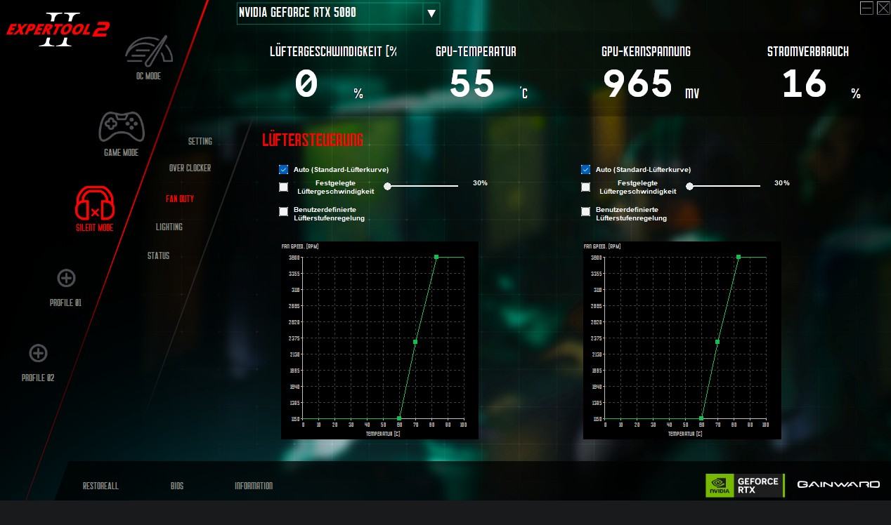

habe letzte Woche meine 5080 bekommen. Ist diesmal eine Gainward geworden.
Was mir die ganze Zeit aufgefallen ist, dass die Temperatur / Stromverbrauch im Idle / Desktop betrieb ziemlich viel Leistung zieht ?
Angefangen 45, dann bis zu 60 Grad ? Lüfter bleiben komischerweise stehen ?
So etwas habe ich noch nie gehabt ?
Meine letzten Karten von MSI lagen im Idle meist unter 30- bis max. 40 Grad ?
Frage mich warum die Karte so viel Leistung im Idle braucht ?
Die Gehäuse Lüfter drehen auch hoch und wieder runter, als würde im Hintergrund etwas laufen ?
Hat vielleicht noch jemand dieses Phänomen ?

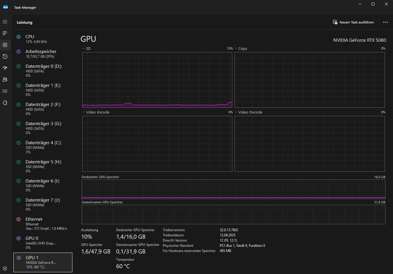

Also bis zu 60 Grad idle auf dem Desktop ist bisschen viel, da geb ich dir recht.
Welche Treiber Version hast du?
Taskmanager sagt mir jetzt 60 Grad
den neuesten ?

Also 576.02?
Damit gibt es Probleme, u. A. auch mit der Anzeige der Temp meine ich. Gibt seit gestern nen hotfix Treiber, Probier mal den. Versuch ist es wert.
Also 576.02?
genau, der 576.02 ist bei mir drauf.
Naja ist ja nicht nur die Temperatur. Die Gehäuselüfter drehen hoch und runter als würde im Hintergrund was laufen ?
Der zieht schon was , die Frage ist nur was ? :-)
Werde mir den Hotfix mal anschauen. Danke
Hotfix hat etwas gebracht.
Aber auch nur etwas.
Für den moment besser als vorher.
Danke dir vielmals.
