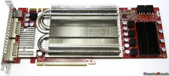

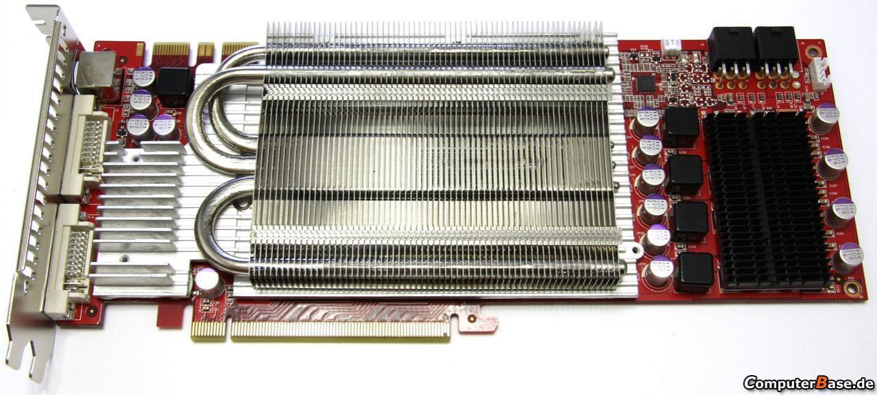

Hi
Ich brache mal ein Tipp...
Möchte meine Gainward GTX 260 GS 216 SP golden sample
einen Wasserkühler drauf bauen was für einen kann ich nehmen?????
