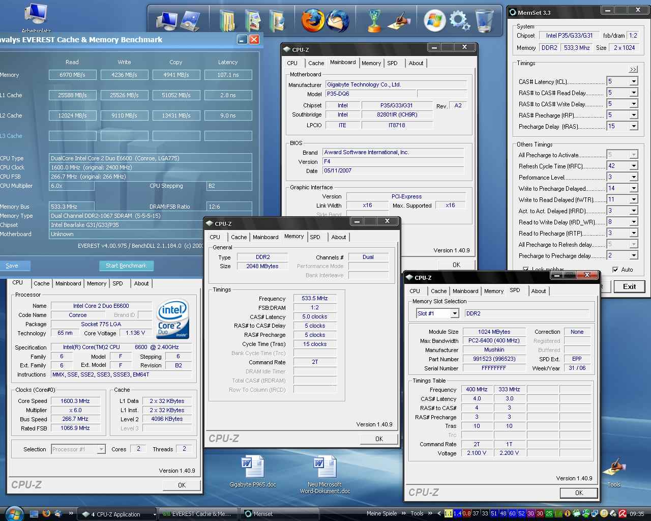

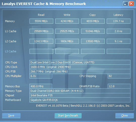

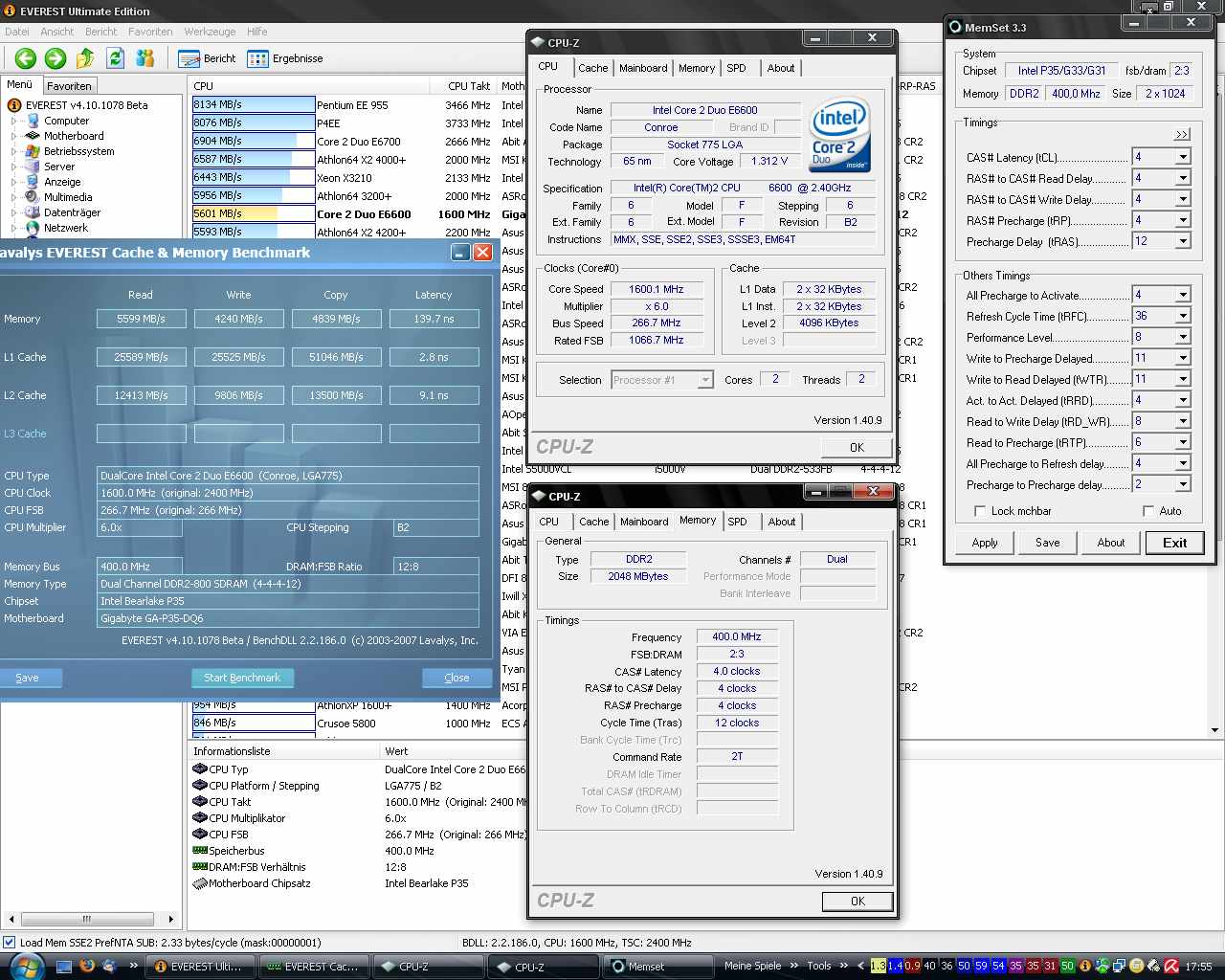

Also habe alles so gemacht wie geraten wurde.
Vorab, hatte gestern auf F4 zurückgeflasht, Sig. wird noch korr.
timings sind jetzt 4-4-4-12-4-4-4-36-6-8-auto a b e r :rolleyes: das funtioniert auch nur dann wenn ich folgendes im bios mache:
CPU Clock Ratio------------------x6 <----- x9 gibt immer den 3fach an-aus-an
CPU Host Clock Control-----------enabled <-----
CPU Host Frequency--------------266 <-----
PCIe Frequency------------------auto
CIA 2----------------------------disabled
System Memory Multiplier---------auto <----- bzw 3 für 800
High Speed Dram DLL Settings-----option2
Performance Enhance-------------extreme
Dram Timing Selectable-----------manual
Datendurchsatz ist dann auch ok (siehe Anhang)
4-4-4-12-4-4-4-36-6-8-auto haut leider gar nicht hin...
und jetzt das komischste, ich hatte ganz am anfang, nach dem F4-Rückflash
5-5-5-15 rest auto multi aber auch x6 und eine akzeptable performance von ca 6900mb/s Lesedurchsatz, zum. besser als jetzt mit 4-4-4-12 ...
Das ist das Problem hat doch irgendwas mit dem Multi zu tun deucht mir ? Den akzeptiert das board nicht richtig ?? :confused:
Danke für die Mühe bisher Biker :bigok:
