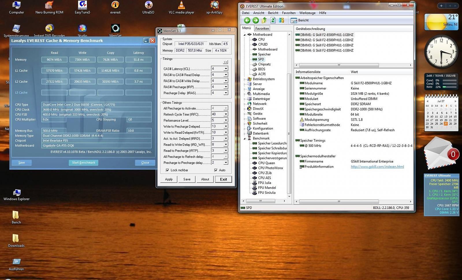

Bei mir laufen die Speicher im Augenblick mit dem GBHZ SPD.
siehe Screen:
