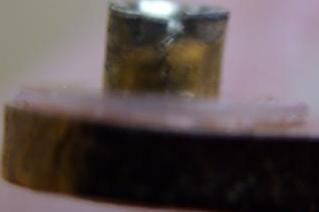

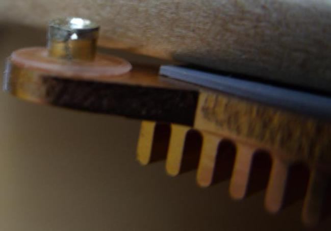

southbridge backplate defekt
Hallo Jungs könnt ihr mir bitte sagen was man in diesem fall machen kann
wenn die southbridge backplate die befestigungsmechanik defekt ist, an
wenn kann man sich bei gigabyte wenden. anbei das foto
wäre für jede lösung dankbar. ( habe mir schon überlegt ob ich clips einsetzte) aber da ich das board erst vor kurzem gekauft habe.
lg
mikey20333
@mikey20333: schick doch einfach an deinem händler zurück .... hast doch 2 wochen rückgaberecht laut fernabsatzvertrag. und dann bestellst dir haltdas gleiche mobo nochmal . das ist am schnelllsten ;-)
