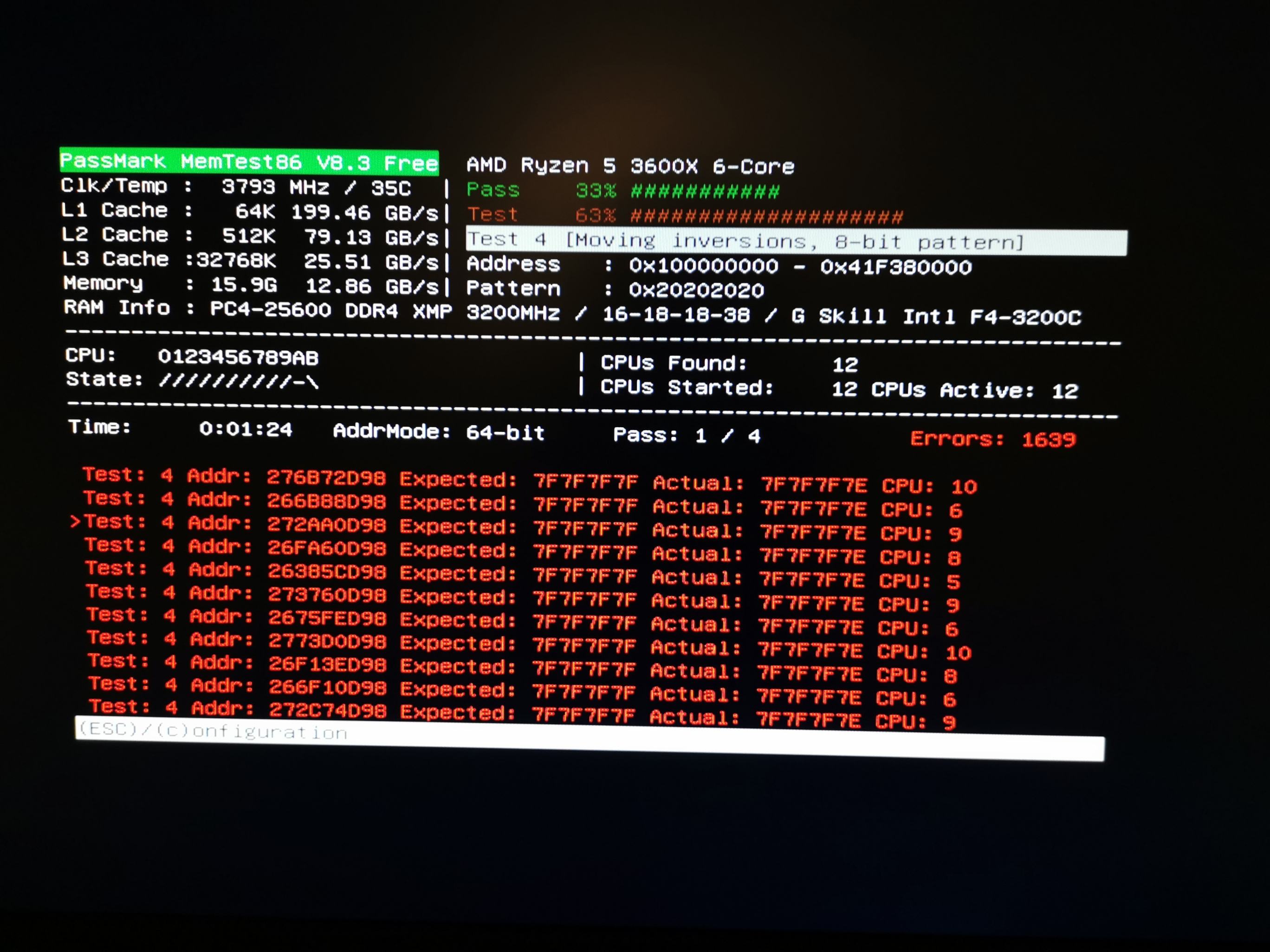

MemTest86 mit XMP wirft fehler auf. XMP aus -> keine Fehler. (ca. 4h)

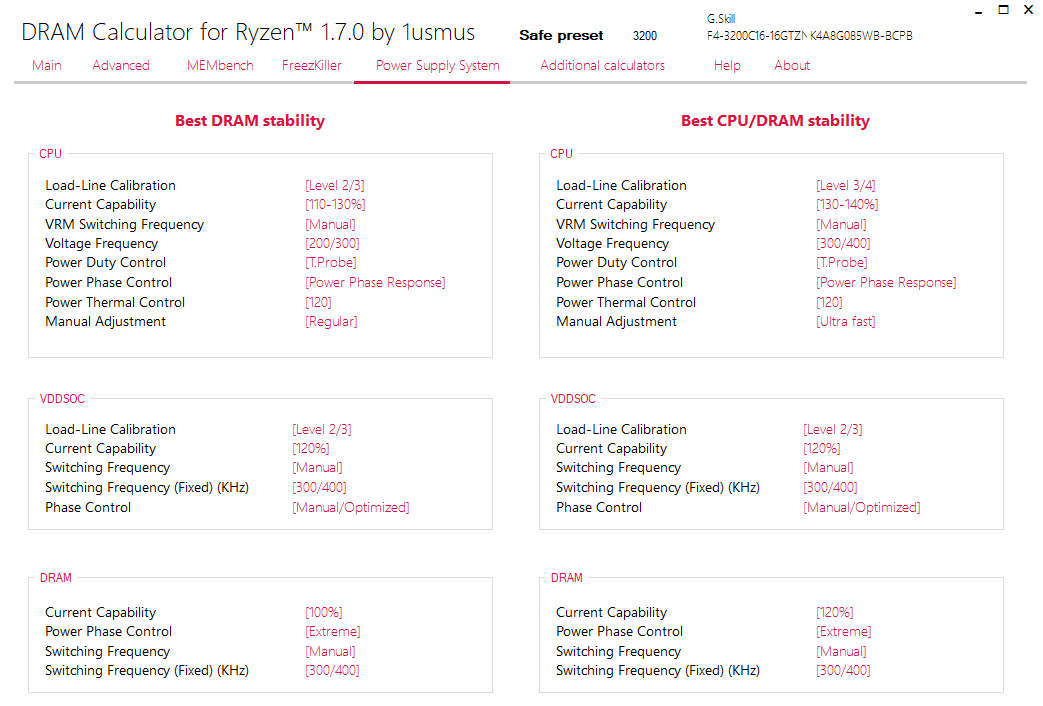

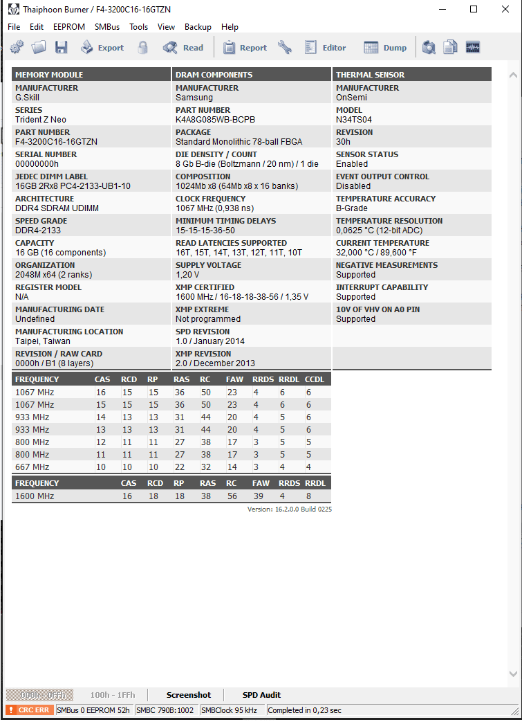

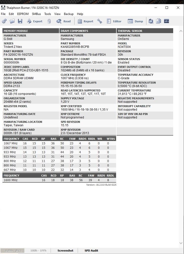

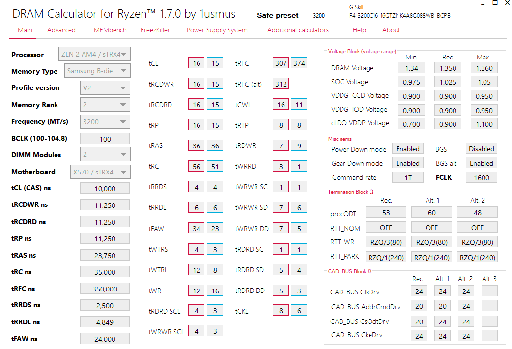

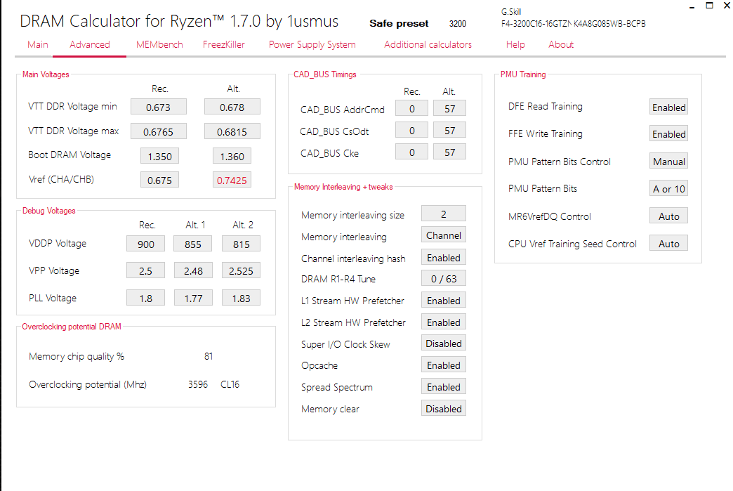

Jetzt wollte ich mit Hilfe des DRAM Calculators und Thaiphoon Burner die Timings manuell setzen.
Dabei ist mir aufgefallen, dass die Riegel unterschiedliche Werte haben.
Ich hatte den RAM bereits ersetzt bekommen da das erste KIT Schrott war.
Darf das sein? Zudem wird noch ein CRC ERROR abgebildet?!? :stupid:
Vielen Dank & Grüße

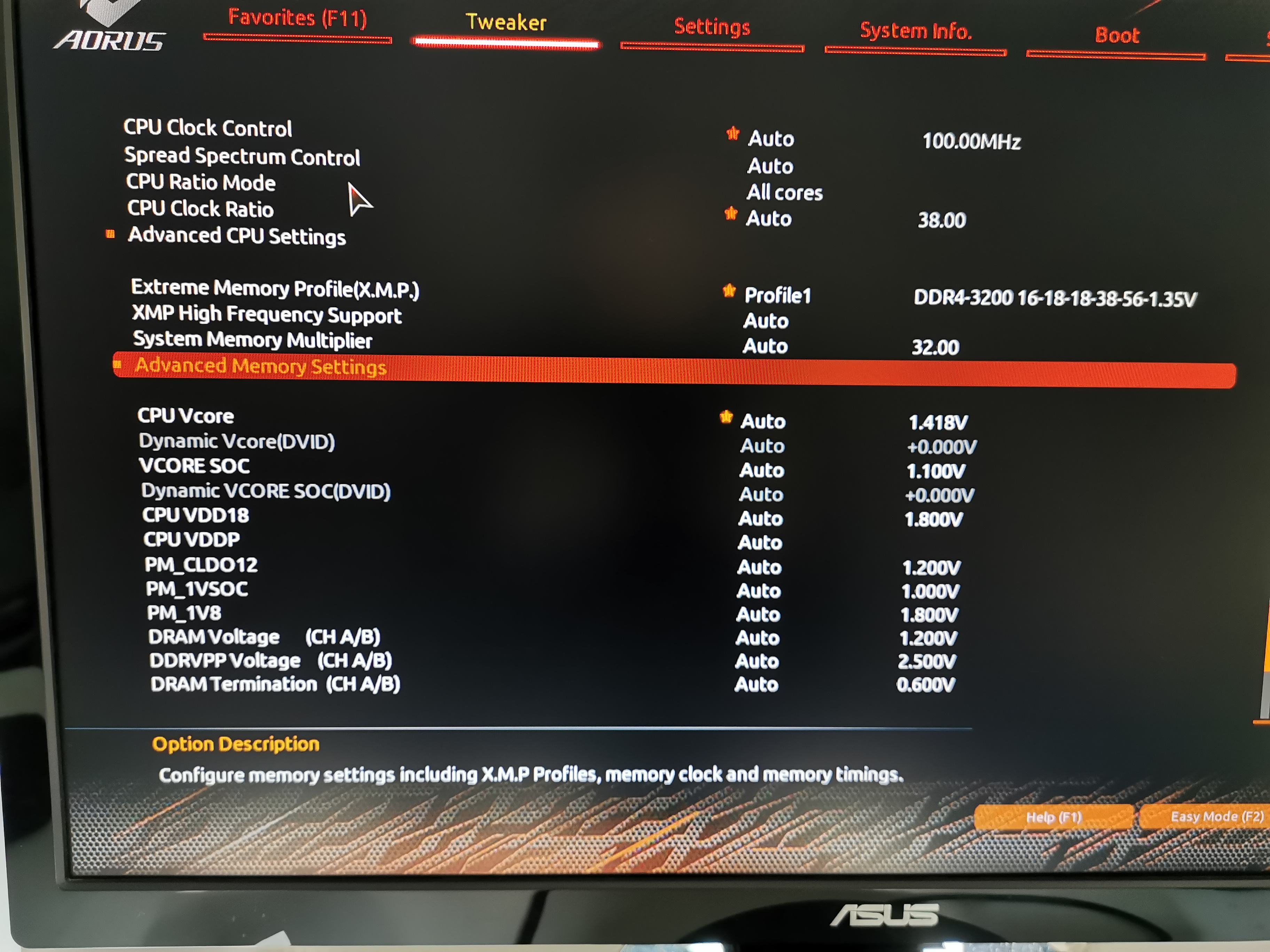

XMP an und schauen ob die Spannung vom RAM mit angehoben wurde auf 1.35V.
Ja die Spannung und Timings werden nach der Auswahl von XMP angepasst.

Dann habe ich zwei verschiedene Einstellungen im DRAM Calculator jenachdem ob ich den XMP Import von Riegel 1 oder 2 einfüge.
Ist der CRC Fehler nach einem Neustart gleich oder ändert sich dieser?
Mehr Details zum System (CPU, MB) wären nicht verkehrt.
Der Fehler ist immer da.
"CRC ERR: SPD CRC Value is incorrect. This occures due to transmission errors, SPD data corruption or made changes, information decoded is possibly inconsistent."

Hast du verfiziert, ob der Fehler sich ändert? Denn heutzutage deutet ein CRC Fehler in den meisten Fällen darauf hin, dass beim Auslesen mit TB irgendeine andere Software dazwischen gefunkt hat. Denn die Funktion SPD Write, sollte bei jedem Mainboard standardmäßig deaktiviert sein (und es auch bleiben). So dass überhaupt kein Schreibzugriff auf das SPD möglich ist, der einen CRC Fehler verursachen könnte.
Was die ausgelesenen Werte von TB angeht, würde ich die Die Revision besser noch mal mit dem Lot Code auf dem Modellaufkleber der Module verfizieren. Denn es handelt sich ausgehend von den Spezifikationen vermutlich um einen Auslesefehler von TB. In den meisten Fällen sind auf solchen Spezifikationen eher Samsung 8Gbit C-Die (Lot Code endet auf -10C) als tatsächlich B-Die (-10B). Wenn das System mit spielt erreichen C-Die zwar auch recht problemlos DDR4-3600+, benötigen ganz andere Einstellungen als B-Die.

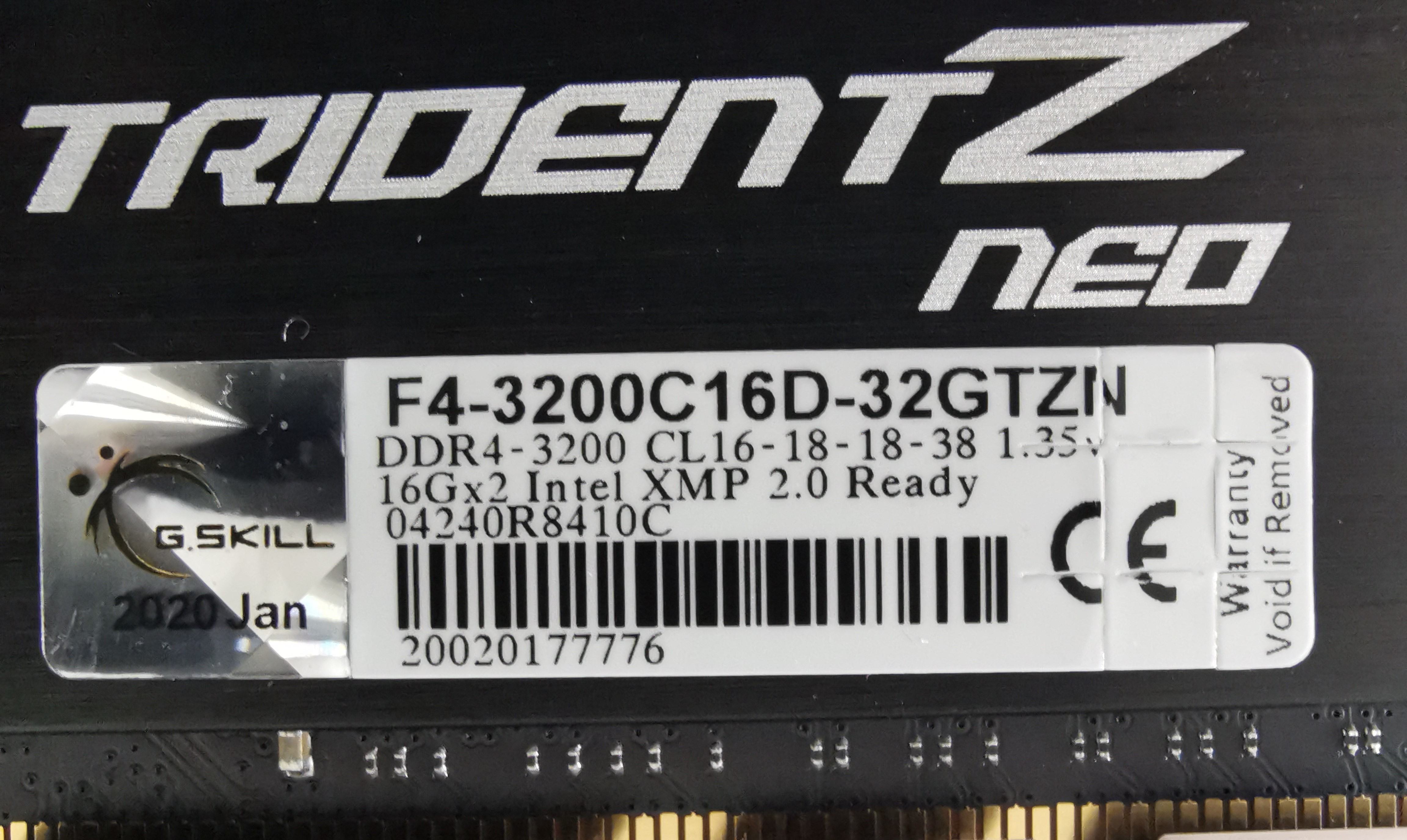

Da bin ich jetzt verwirrt da TB B-Die angibt aber nach dem Lot Code müssten es C-Dies sein? 🙈

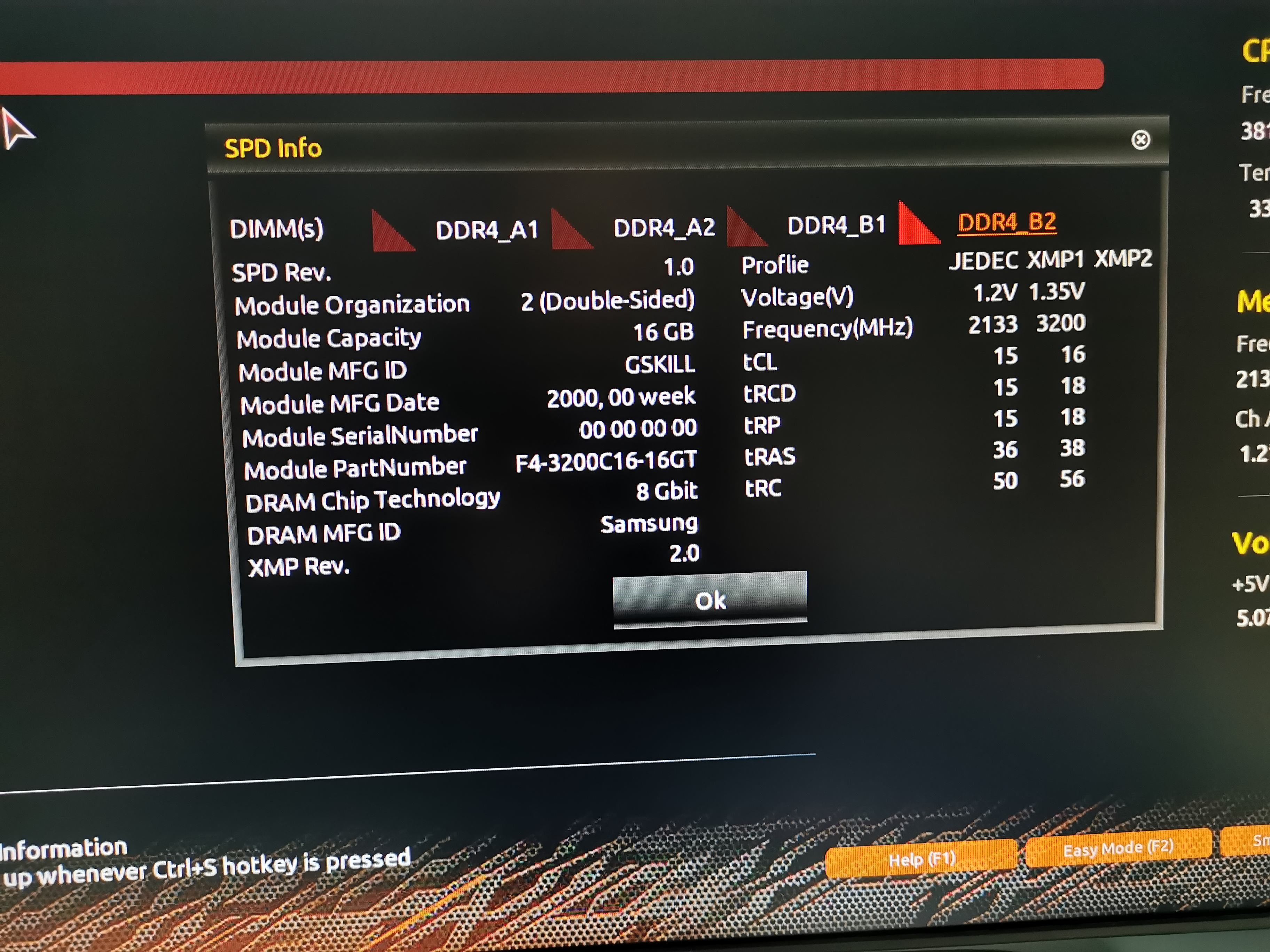

Ja, wurde also von TB falsch ausgelesen und sind wie erwartet Samsung 8Gbit C-Die. Wir haben auch einen eigenen Sammelthread zu den ICs, falls du Inspiration fürs OC brauchst. Sie machen meist relativ problemlos DDR4-3600+ 18-20-20 bei 1.35V oder weniger. Mit der Spannung sollte man allgemein vorsichtig sein, weniger ist hier in der Regel mehr.
Mit dem Memtest sind wieder unzählige Fehler mit XMP aufgetreten und die BSODs sind auch noch da.

Jetzt bin ich wohl wieder am Anfang. Der DRAM Calculator enthällt keine C-Dies:grrr:
Das könnte auch erklären warum der Calculator(xmp_noapps1) nicht mit den Timings 16-18-18-18-38 arbeitet.(Welche nach meiner Auffassung pflicht sind)
Ein anderes Tool als den TB gibt es nicht oder? Ich konnte auch im Internet nichts zu G.Skill SN finden...

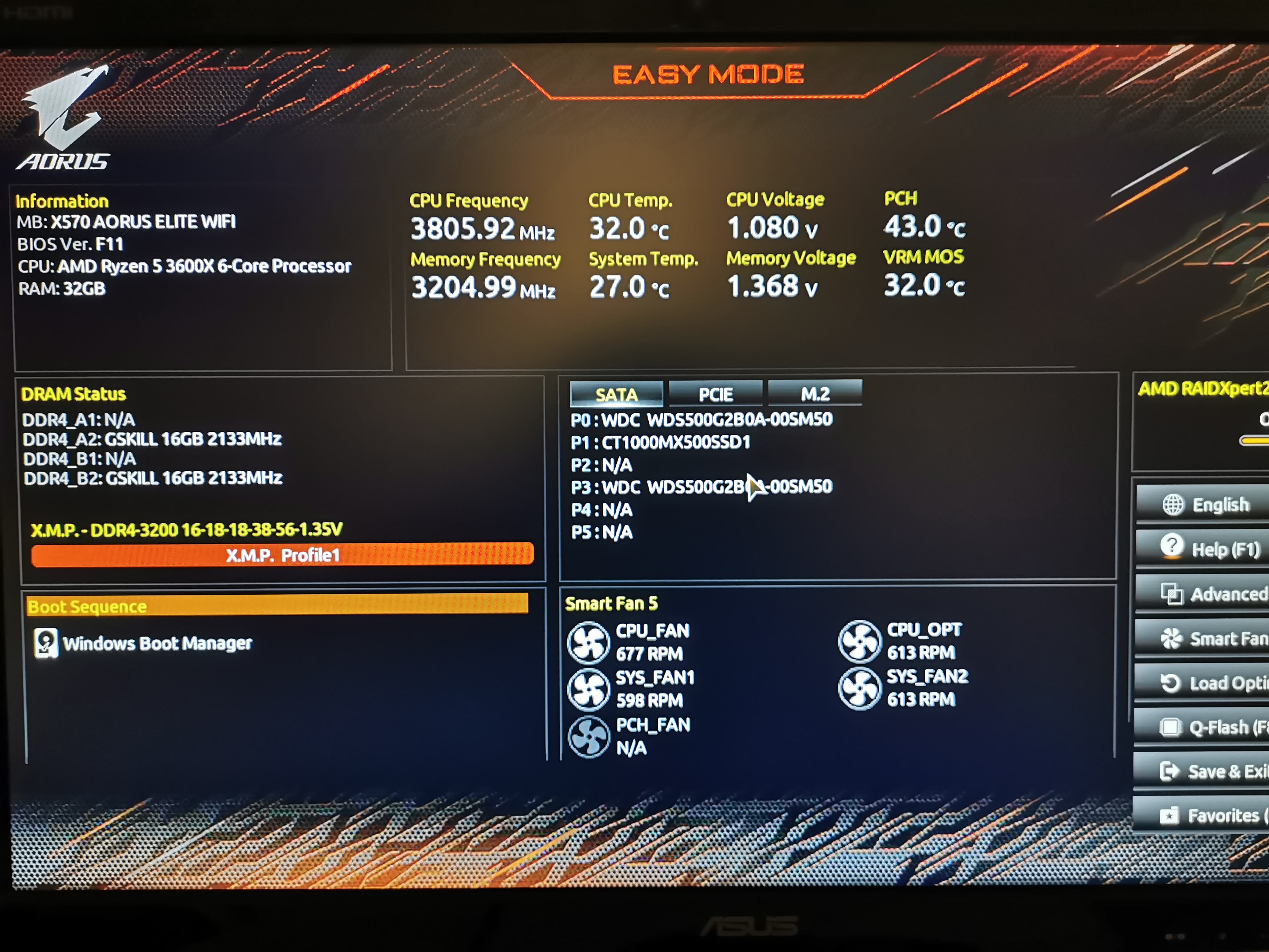

Nur zur Sicherheit:
1) Stecken die Module in den richtigen Steckplätzen? (A2+B2)
2) Die Vdimm von 1.35V des XMP wird richtig übernommen?
Dann teste die Module am besten mal einzeln. Sonst prüf das noch mal und aktualisiere ggf. vorher auch gleich das BIOS.
C-Die findet man zur Zeit auf allen möglichen Kits mit Specs wie 3000 15-17-17 oder 3200 16-18-18, auch auf anderen Serien/bei anderen Herstellern. Der Sammelthread hier im Forum aus irgendeinem Grund nicht sehr aktiv, aber wenn du danach suchst findest du entsprechende Belege überall im Web.
Der Calc wird darüberhinaus aber sowieso überschätzt, denn berechnet wird da ja ohnehin nichts. Ich hab ihn selbst nie verwendet, aber es gab irgendwann wohl die Option Samsung OEM welche auch für C-Die gedacht sein sollte. Ich würde mich aber eher an den OC-Ergebnissen anderer User orientieren oder im Ryzen RAM OC Thread nachfragen.
Zu Punkt 1. Ja, siehe letztes Bild.
Zu Punkt 2. Vdimm? Ich habe in den Power Options die OC Option nicht extra aktiviert.
Bios ist aktuell(F11)
Auch im Einzeltest mit XMP = Fehler.

Hast du denn beim Test mit XMP die Vdimm manuell auf 1.35V gesetzt? Denn dass das mit 1.2V nicht läuft, ist eigentlich klar.
Nein nur XMP an und Levl 1 ausgewählt.
https://www.hardwareluxx.de/community/attachments/img_20200307_161745-jpg.493816/ Hier steht vor dem 1.2V aber noch die Funktion Auto.
https://www.hardwareluxx.de/community/attachments/uebersicht-jpg.493898/ Anscheinend muss das MB aber die Spannung hochdrehen.
Wenn die Settings wirklich komplett falsch wären würde es doch auch nicht so lange stabil laufen? Zudem wenn es an den Settings liegt verstehe ich nicht warum es nur bei dem einen Riegel einen Fehler aufzeichnet.🤷‍♂️
Ich könnte jetzt nochmal testen mit Vdimm auf 1.35V und FCLK auf 1600Mhz.
Normalerweise sollte das MB die Spannung anpassen, wenn das XMP aktiviert wird. Aber manche BIOS Versionen failen dabei und das könnte bei dir auch der Fall sein, deshalb hatte ich es weiter oben schon erwähnt.

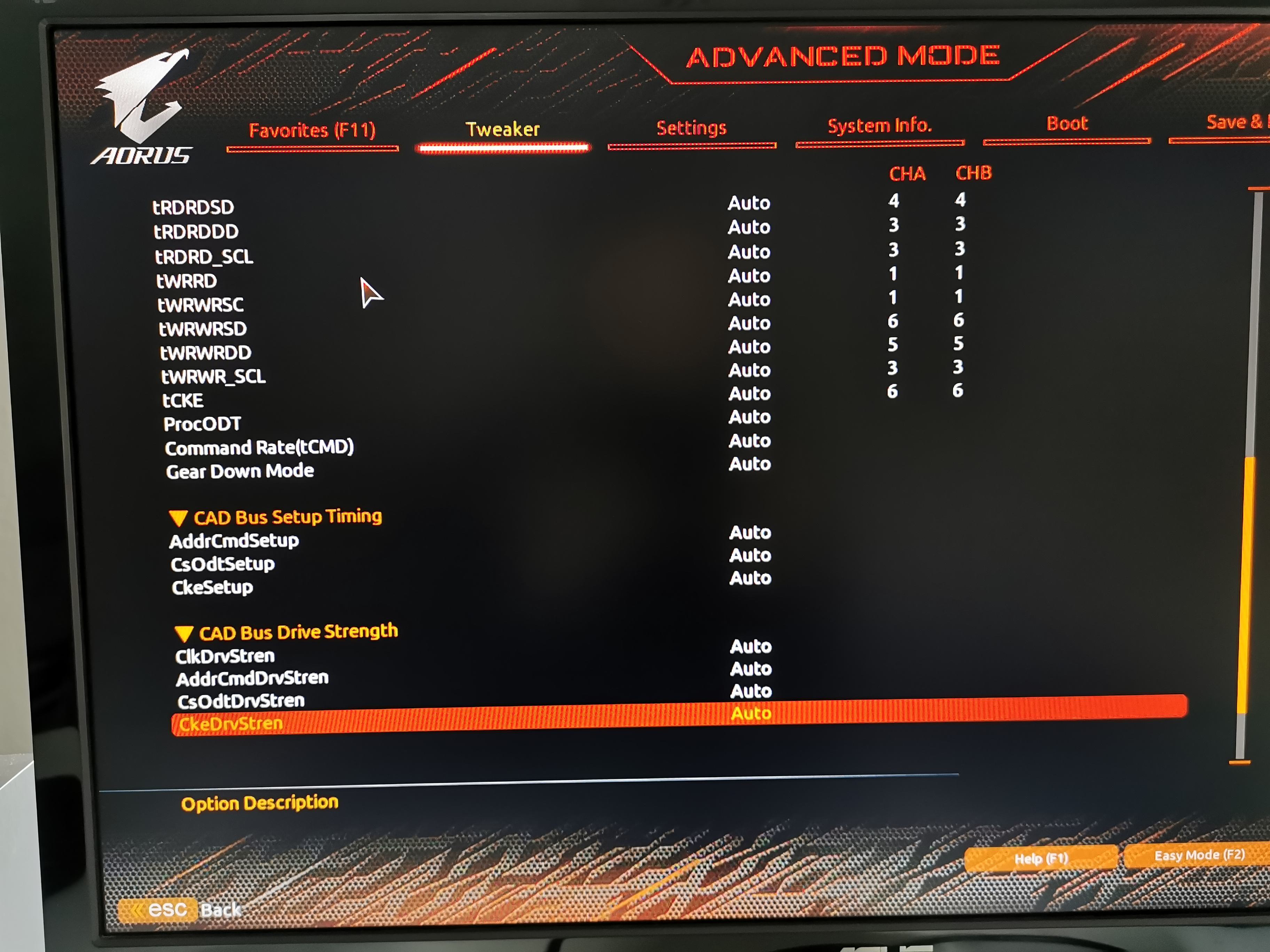

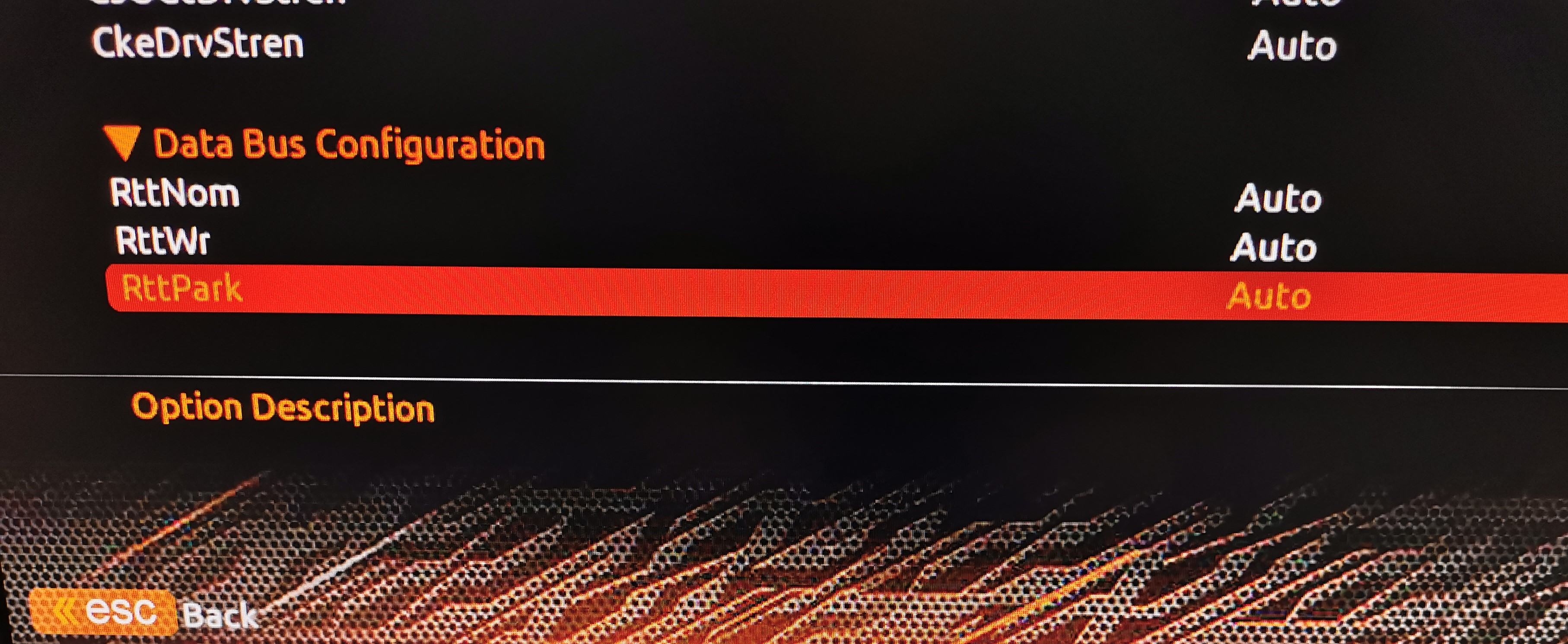

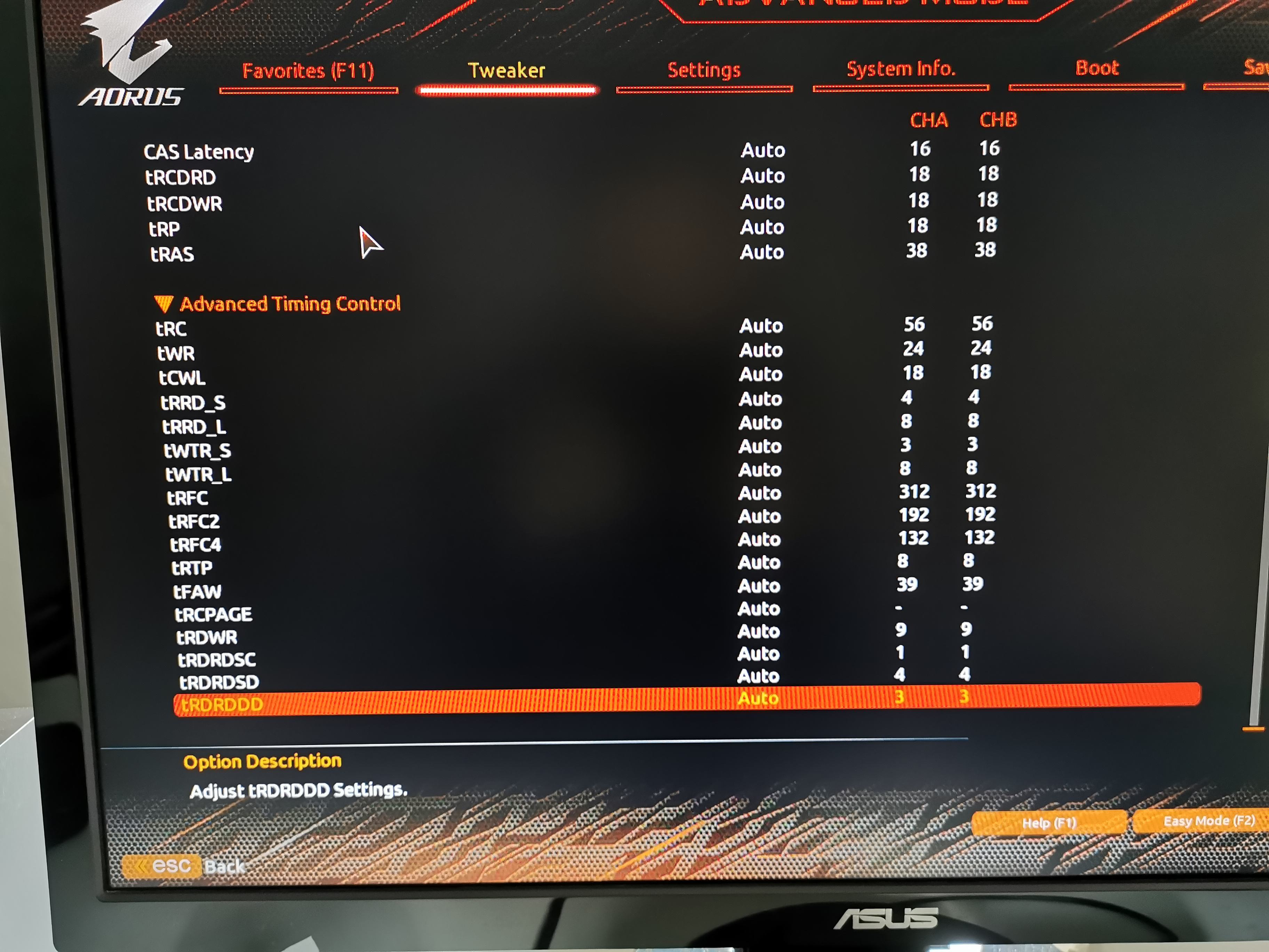

ich habe mich endlich mal an den Tweaker getraut, dabei habe ich mich aber fürs erste mal auf die absoluten Basics beschränkt.:angel:
DRAM Voltage: 1.35V
Memory Multiplier: 32.00
FCLK: 1600Mhz
CAS: 16
tRCDRD/WR: 18
tRP:18
tRAS: 38
tRC: 56
GearDownMode: Enabled
Alle anderen Einstellungen auf Auto
Was die Timings angeht habe ich mich größtenteils an dem XMP Profil orientiert. Nur die advanced Timings sind die gleichen wie bei 2133Mhz.
