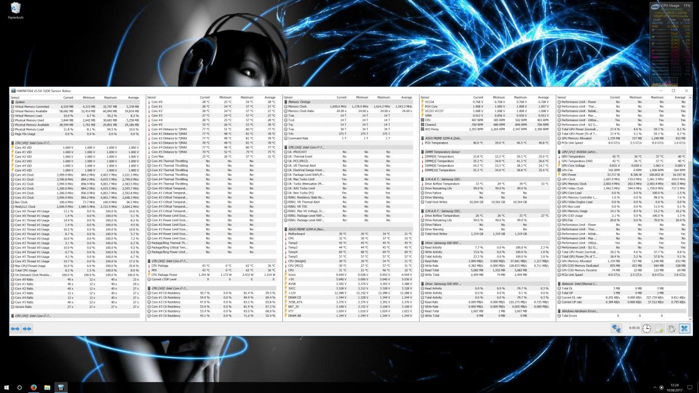

Ich hab die mit 3866 und da zeigt bei Hwinfo Temps von den Riegeln an.
Ohne Sensor wäre das ja nicht möglich oder?
Gesendet von meinem SM-G935F mit Tapatalk
Hier nochmal als Bild Beweis.
auf dem man nix erkennt :d
Wie meinen?

dann klick doch selbst mal drauf. Also auf meinem Monitor sehe ich nur recht kleine Zahlen. Sorry, dass ich alt bin. :p
Ich erkenne da zwar was - ist mir aber viel zu anstrengend das mit 5cm Abstand zu entziffern :d
Liegt an 4K Monitor [emoji12]

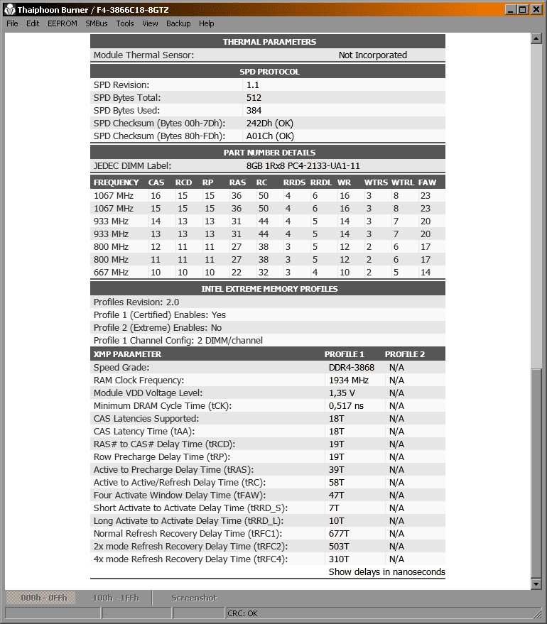

Ich hab mir meine Kits jetzt noch mal vorgenommen und bin mir nicht mehr so sicher, ob diese tatsächlich einen Sensor besitzen. Zwar zeigt HWInfo Temperaturen für die DIMMs an, aber die Temperaturschwankungen sind unter Last viel zu gering. Auch zeigt mir Aida64 bei anderen Modulen Thermal Sensor = Present an, bei den Trident Z jedoch nicht. Also wer weis wie verlässlich die Anzeige in HWInfo tatsächlich ist...
Schau doch mal mit dem Typhoon Burner nach, der zeigt es auf jeden Fall richtig an. Wenn da keine Sensordaten angezeigt werden, sind keine verbaut. Ich habe jetzt die Trident Z RGB 3200 CL16 bekommen und da sind leider auch keine Sensoren drauf, ist auch wieder Hynix Speicher A-Die und kein Samsung B-Die. Ich ergänze es gleich in der Übersicht.

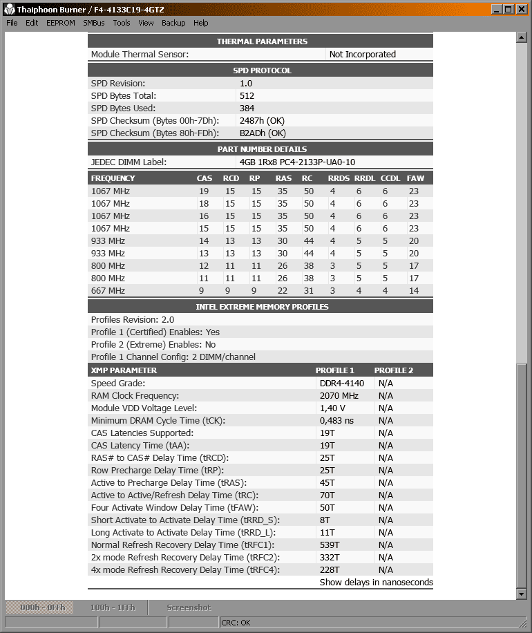

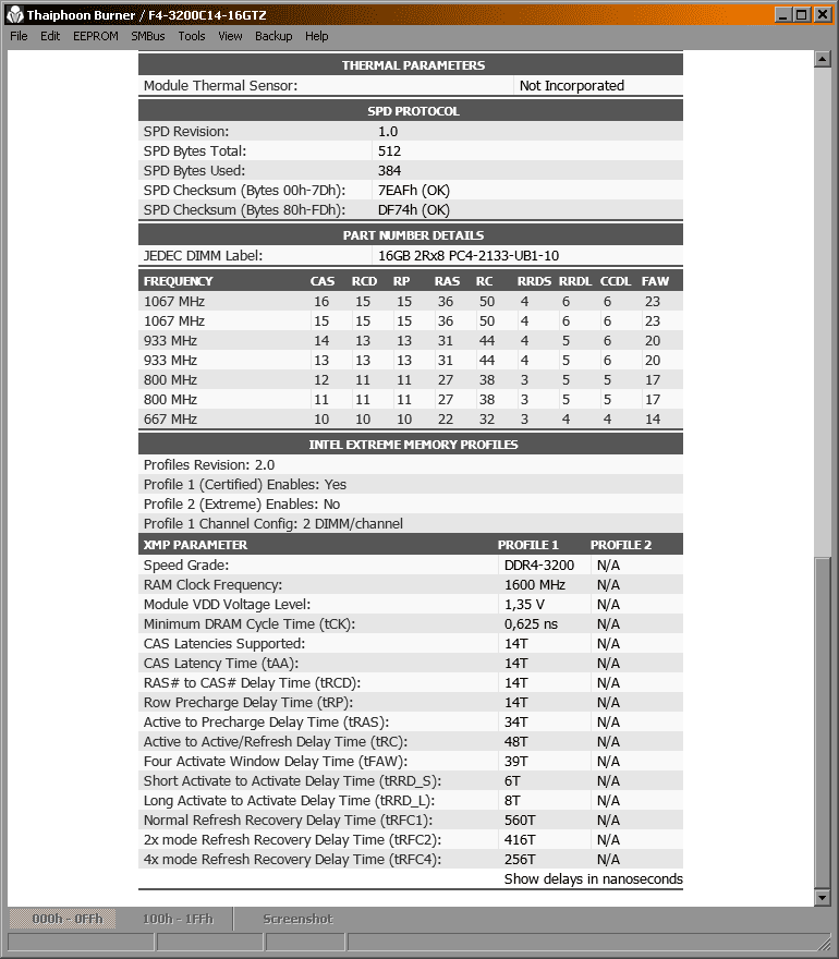

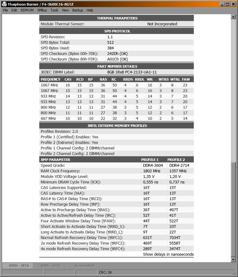

"Module Thermal Sensor: Not Incorporated"
Für alle meine Kits und alle Kits aus der SPD Datenbank, die ich gecheckt habe. Das oben sind wohl alles False Positives durch HWInfo.

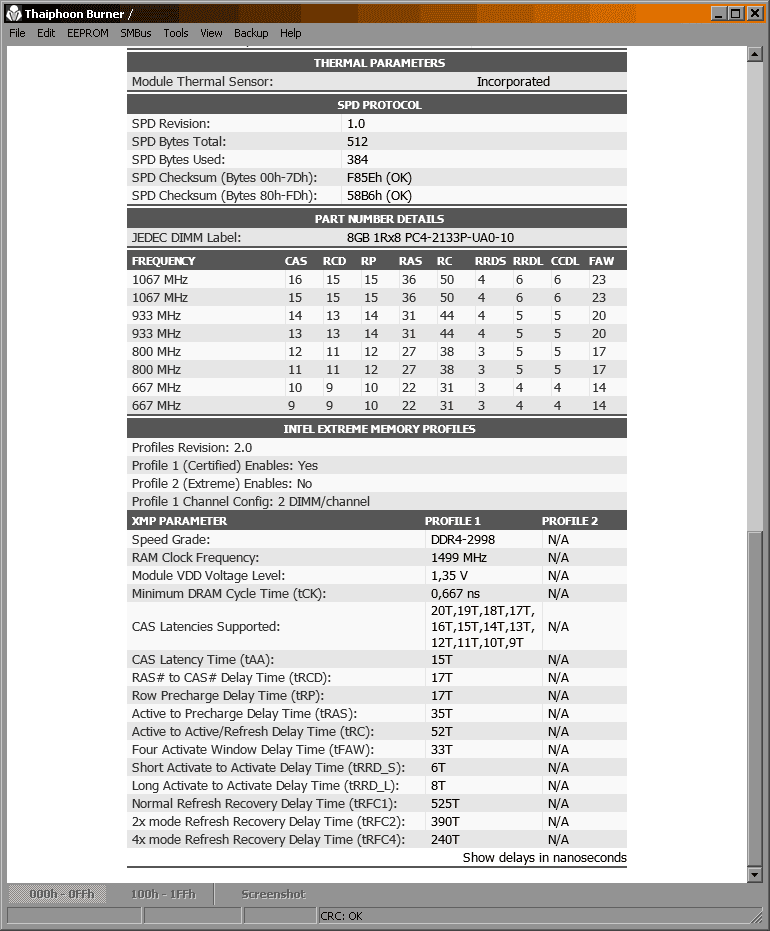

So sieht es aus, wenn ein Sensor verbaut ist:
und so, wenn keiner verbaut ist:

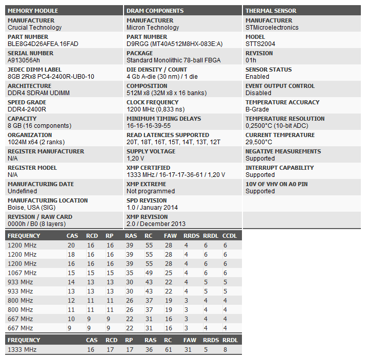

So sah es bei mir noch nie aus, aber ich nutze auch nur die Freeware Version. Man kann es sich aber auch damit wie oben zu sehen im Report Mode anzeigen lassen:
attachment.php
Ich hab auch die Freeware-Version 11.0.0.0 Build 0704 (Betriebssystem Windows 10)

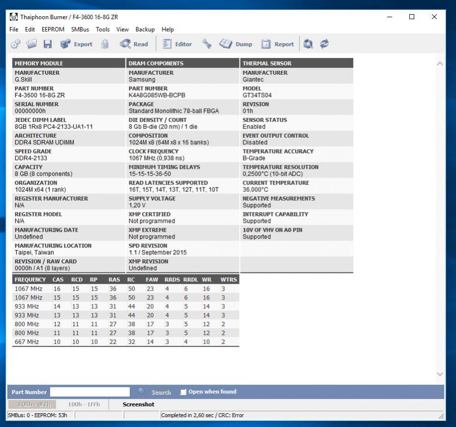

Bei dir fehlen unter den Menüpunkten die Symbole. Dort ist u.a. der Read-Button, wenn ich den drücke und den entsprechenden RAM-Riegel auswähle sieht das bei mir so aus:
Wie man sieht hab ich jetzt die G.Skill Trident Z RGB mit 3600 MHz und CL16 mit Samsung Chips und Temperatursensor :]
