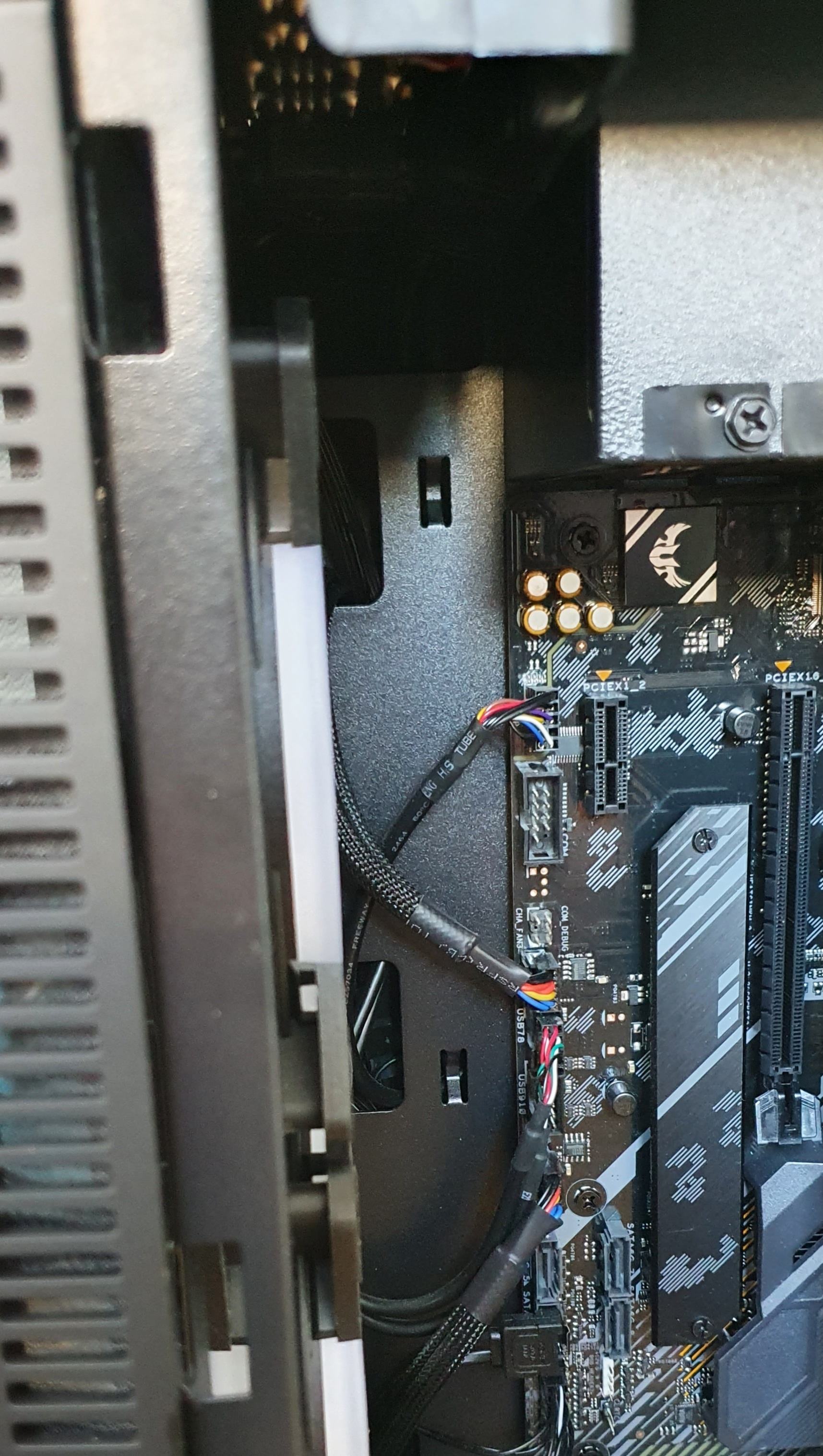

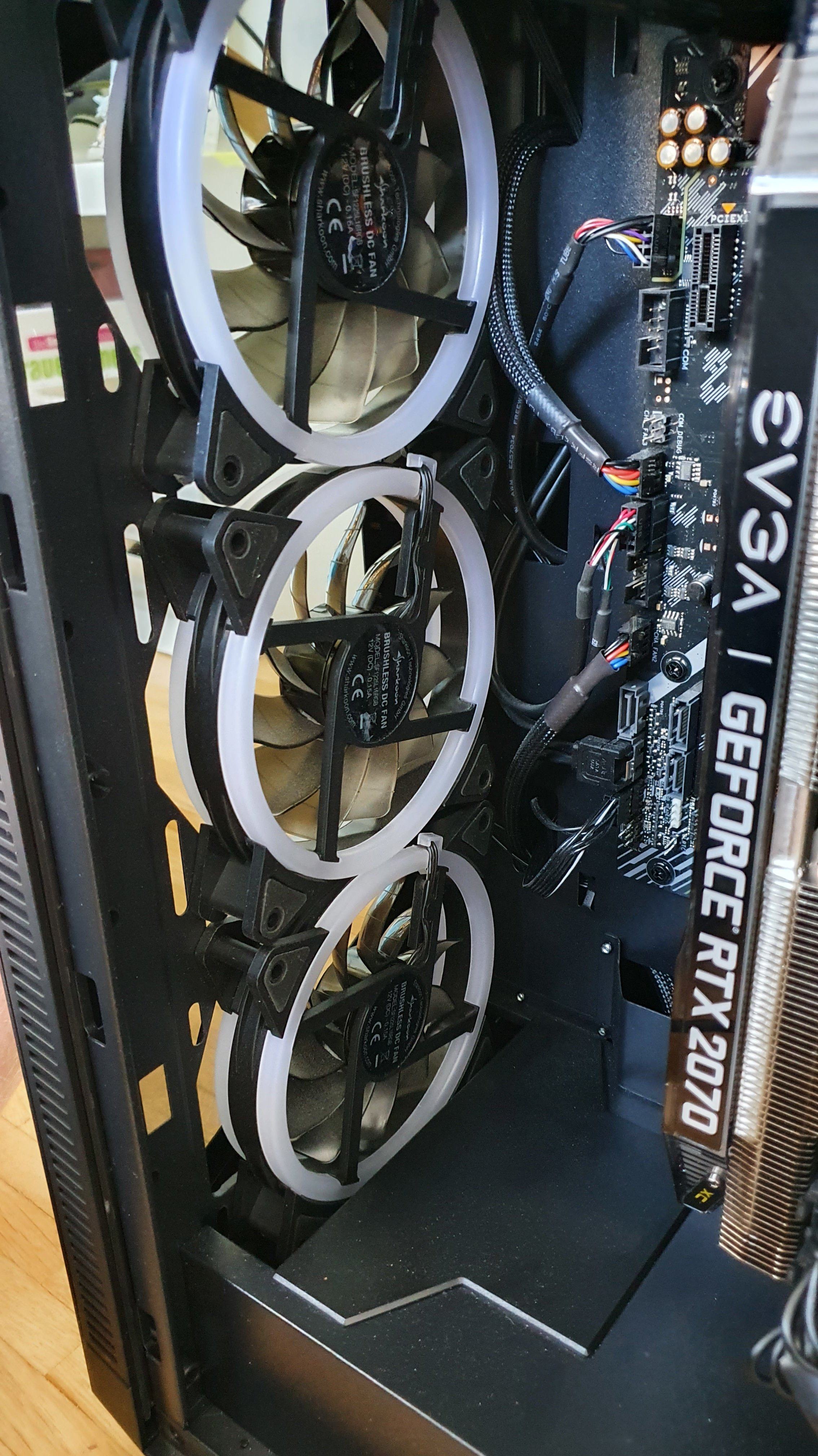

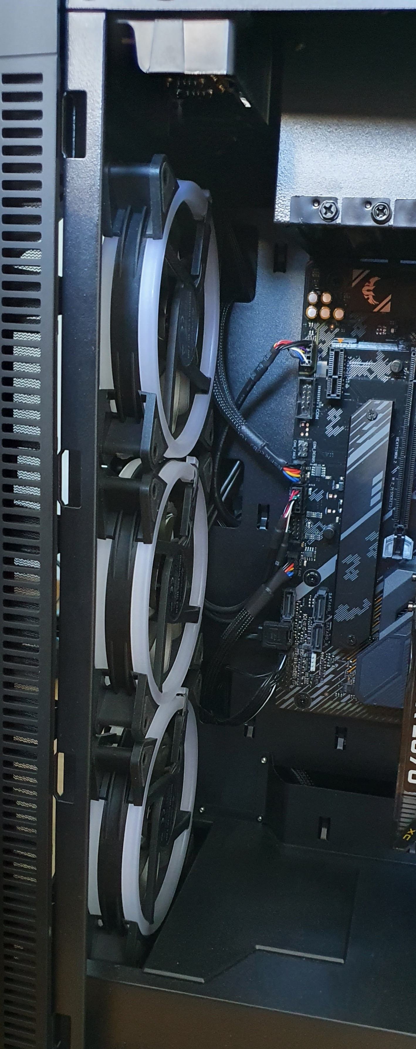

Kannst du zuerst genau messen bitte.
Mit 37-40mm ist sehr schwierig.
Lüfter haben meist schon 25mm.
Lüfter sind schon am Gehäuse.
Bild kommt
Der Radiator hat max. 4cm. Daher wäre 35mm mit kleinem Sicherheitspuffer
OK. Das bedeutet du hast vom Mainboard zu Decke 65mm.
Lüfter 25mm bestehenden die du schon hast möchtest du für den Radiator verwenden ?
Oder sind die zu schwach ?
Der Radiator ist vorne. Die Lüfter möchte ich behalten. Ich brauche also nur Radi, CPU Kühler, AGB und Pumpe.
OK. Teste wir es mit den lüftern.
Nur ich vermute sie dichten untereinander nur zu wenig ab. So daß sie zu wenig Luft saugen oder blasen durch den radi...

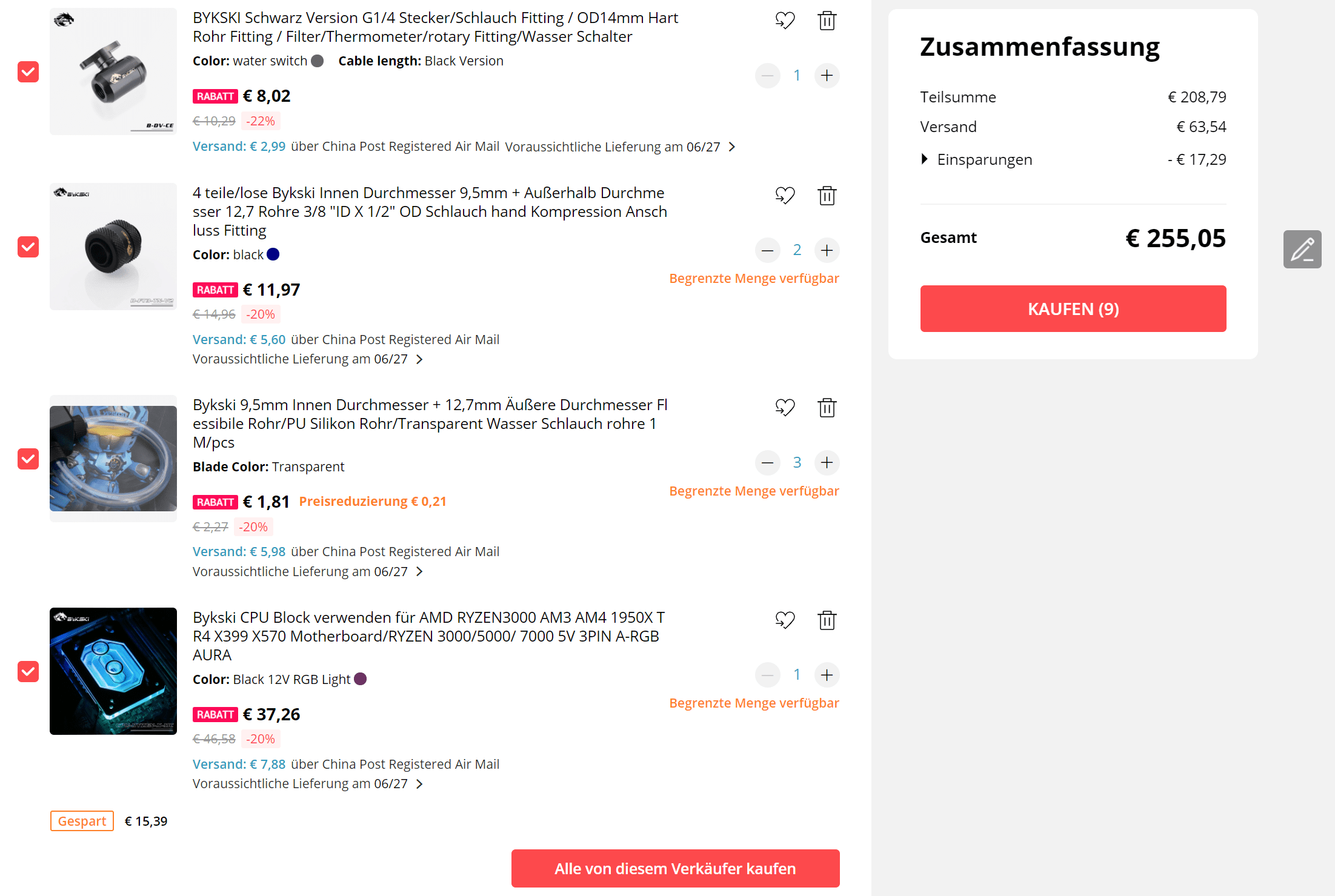

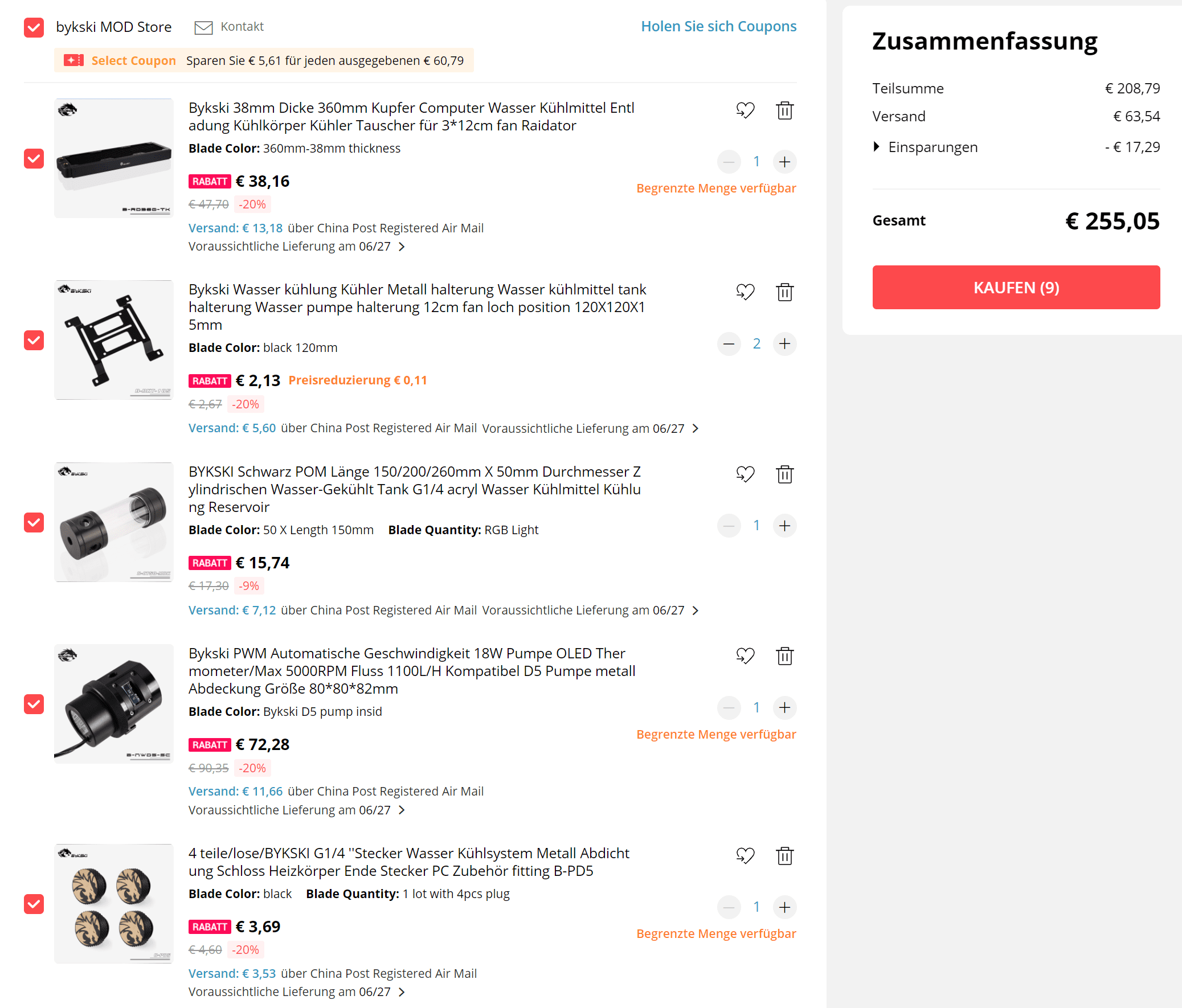

Hi zusammen also, ich habe mir jetzt folgende Kombi zusammengebastelt - aber kann es sein, dass ich für jedes Teil Versand abdrücken muss obwohl ich bei einem Anbieter bestelle. Da kann ich bei 63 Euro Versandkosten ja auch fast gleich in Deutschland kaufen.

Nur das EZ Modding deutlich mehr kostet - der Kühler als Beispiel hat über 50% Aufpreis :wall:
Vielleicht doch besser eine AIO? :d
Dafür hättest du auch zahlreiche Vorteile. Zum einen eine deutlich schnellere Lieferung (bei deiner China Bestellung steht was von Ende Juni), im Zweifelsfall einen Ansprechpartner bei Gewährleistung und - das fehlt in deiner Rechnung etwas - die Einfuhrabgaben sind bereits getätigt.
Wenn deine Bestellung beim Zoll landet musst du ja mit mindestens 19% MwSt. rechnen, zzgl. etwaiger Zollgebühren.
Ich meine das ernst, warum für einen internen 360er so einen Aufwand betreiben, wenn man für ca. 150 EUR eine gute AIO bekommt, die eine vergleichbare Kühlleistung hat?
