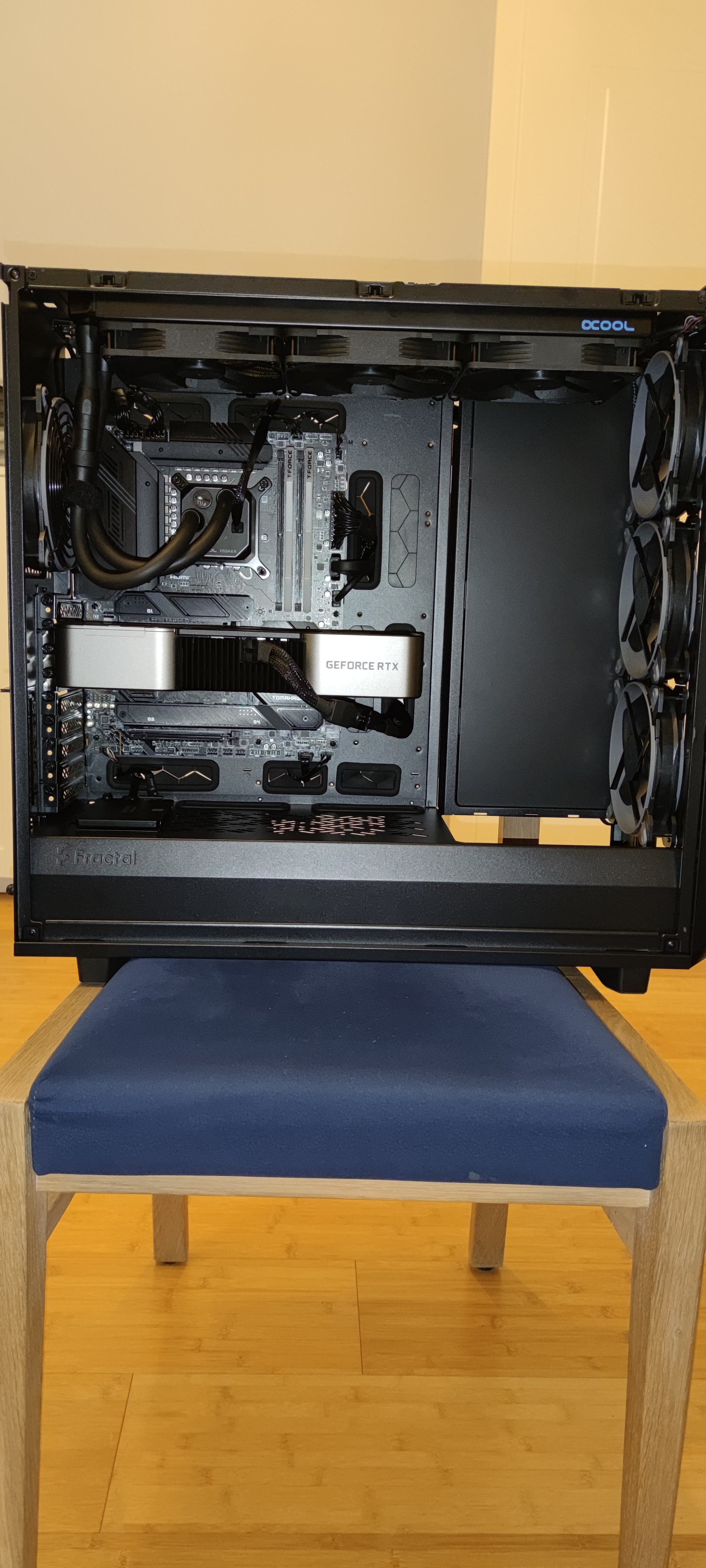

Aktuell ist meine Airflow so das überall Luft raus geht nun kommt aber eine Luftgekühlte 4090 rein und wollte fragen ob das funktioniert wenn alle Lüfter raus blasen und der obere Radiator eh rausfliegt

Ja ging nur darum ob das oki ist möchte die Grafikkarte ja nicht backen lassen ohne Frischluft oder soll ich den front radi rausschmeißen und die Lüfter umdrehen
Hab ich jetzt so gemacht Bilder füg ich später mal hinzu

Du fährst das Setup jetzt so daß alle 7 Lüfter nach außen blasen?
Und hast das Gehäuse geschlossen?
Was für Temperaturen hast du jetzt unter Last mit dieser Konfiguration?
Keine Probleme mit Staub im Gehäuse? Hast du den Rechner fürs Foto geputzt?
Typischerweise versucht man eine gewissen Durchzug im Gehäuse zu realisieren, also auf einer Seite Frischluft rein und auf der anderen die erwärmte Luft raus.
Es bietet sich zu 99% an die Frischluft über die Frontlüfter herein zu holen und dann hinten/oben wieder aus dem Gehäuse zu blasen.
Ein Staubsauger wurde geboren, aber die meisten Gehäuse haben unten Löcher und ggf. Staubfilter, sprich ein wenig Frischluft kommt schon rein. Aber ja, ich würde auch versuchen eher paar Lüfter umzudrehen.
Staubtechnisch gesehen ist ein bisschen Überdruck im Gehäuse immer gut, wenn man nicht alle Öffnungen die keinen Staubfilter haben abkleben möchte. 8-)

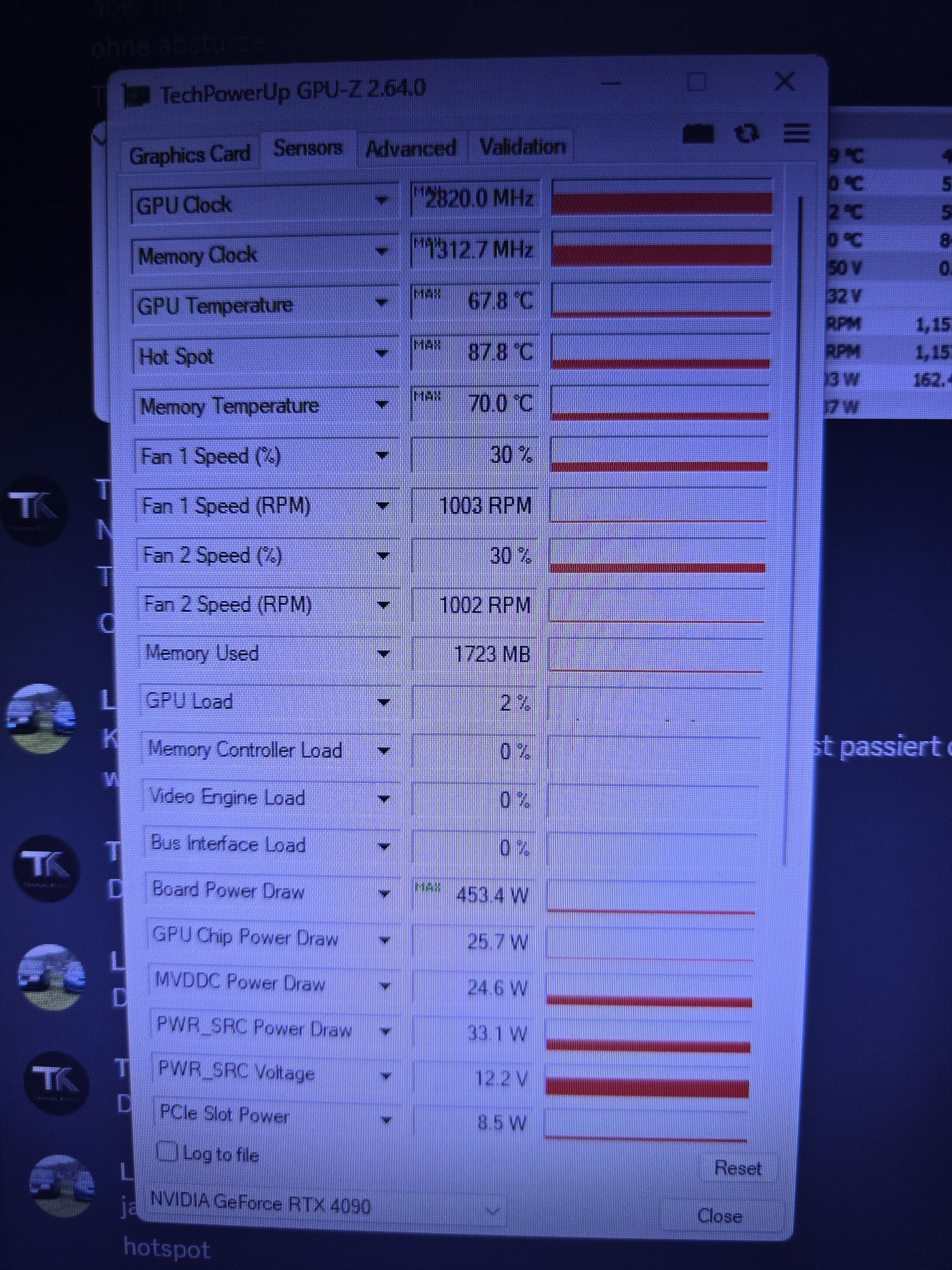

Temps sind so
für 87° Hotspot sind die Lüfter ganz schön runter gedreht, ausserdem ist das Delta auch schon an der Grenze mit 20°
