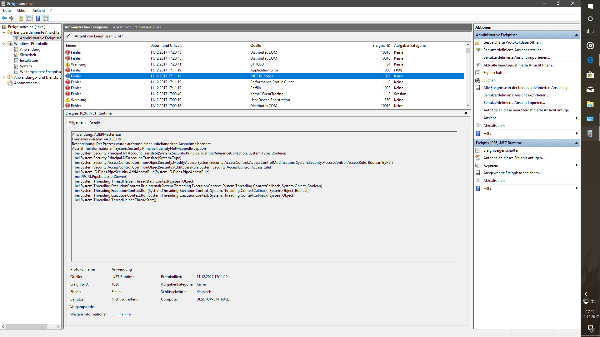

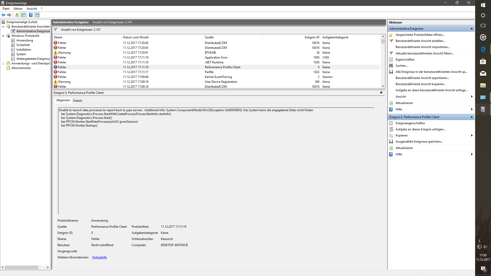

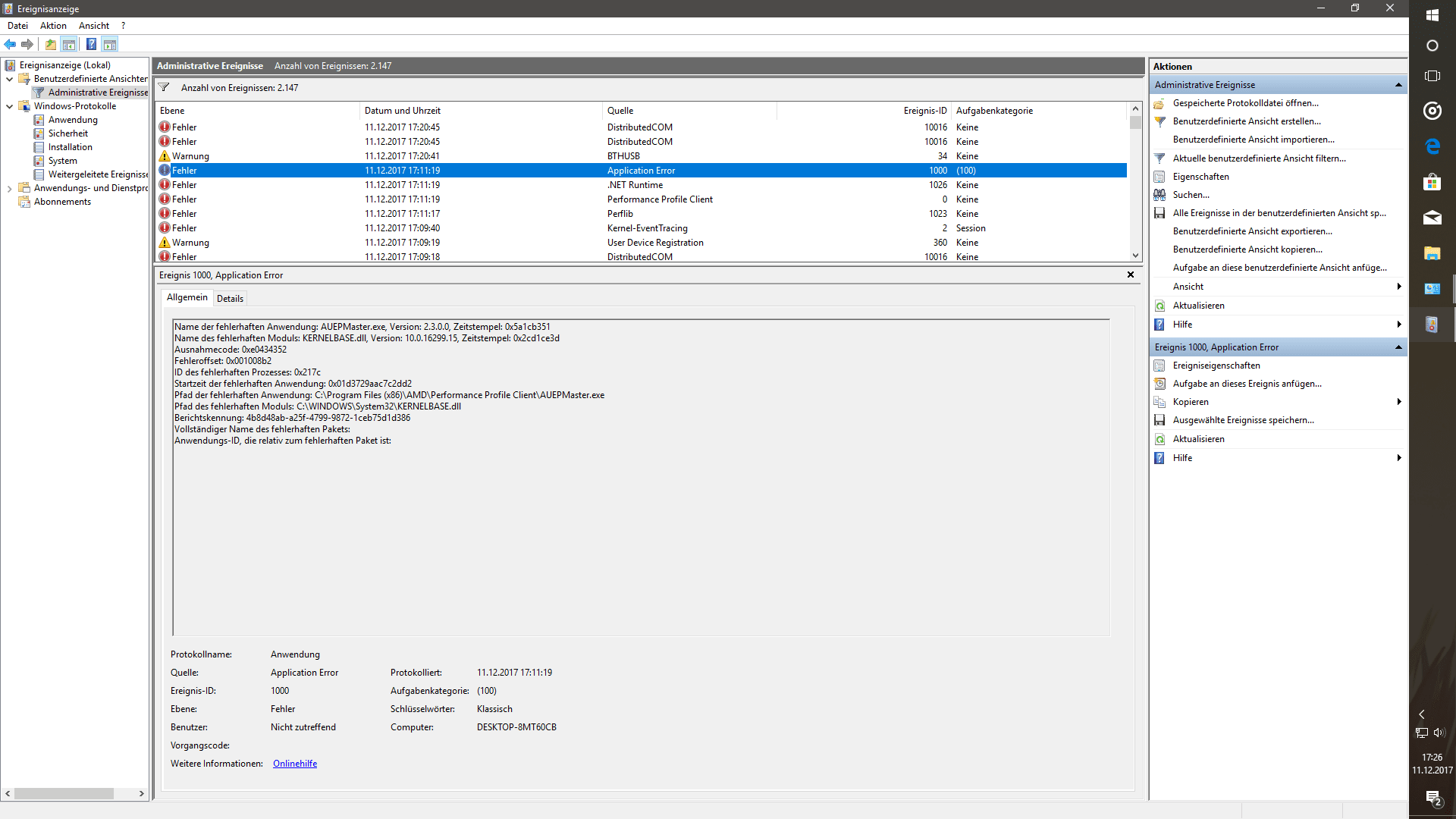

ich hatte gerade ein Bluescreen war nicht schnell genug um es abzufotografieren und darum habe ich im Ergebnisprotokoll nachgeschautUnbenannt.pngUnbenannt2.pngUnbenannt3.png
Hmm, hast du die Kiste schonmal komplett formatiert und Windows neu installiert, inkl. aller neuesten Treiber von der Hersteller Website? Bei den Eventlog Einträgen würde ich fast ein Softwareproblem vermuten.
