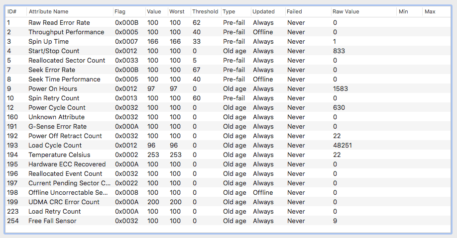

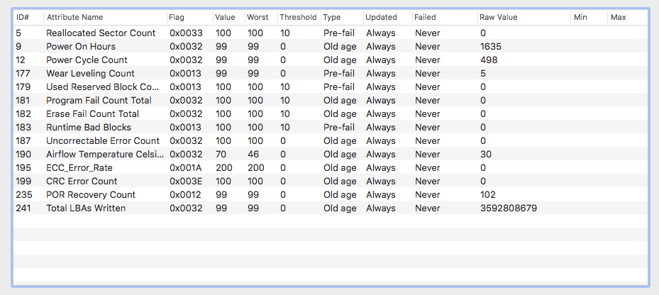

SSD: "wear leveling count" = 5/100, "power on hours" um die 1500 sowie "total LBAs written" = 3'150'000'000 (gerundet)
HDD: "power on hours" ebenfalls um die 1500.
Alle anderen SMART-Werte der beiden Laufwerke waren locker im grünen Bereich.
Jetzt würde ich gerne die HDD noch einem kompletten Surface Scan unterziehen, was allerdings mit den diversen Herstellertools (ES-Tool, Seatools etc.) auf der UBoot-CD nicht funktioniert, da Apple auf seine HDDs ja immer eine spezielle Firmware draufpackt und die Tools damit anscheinend nichts anfangen können. Daher die Frage:
4. Weiß jemand von euch, wie man einen solchen Surface Scan mit einer AppleHDD machen kann?
5. Und sind die Werte, die ich mit dem Smart Utility ausgelesen habe, realistisch für ein knapp 2 Jahre altes Gerät?

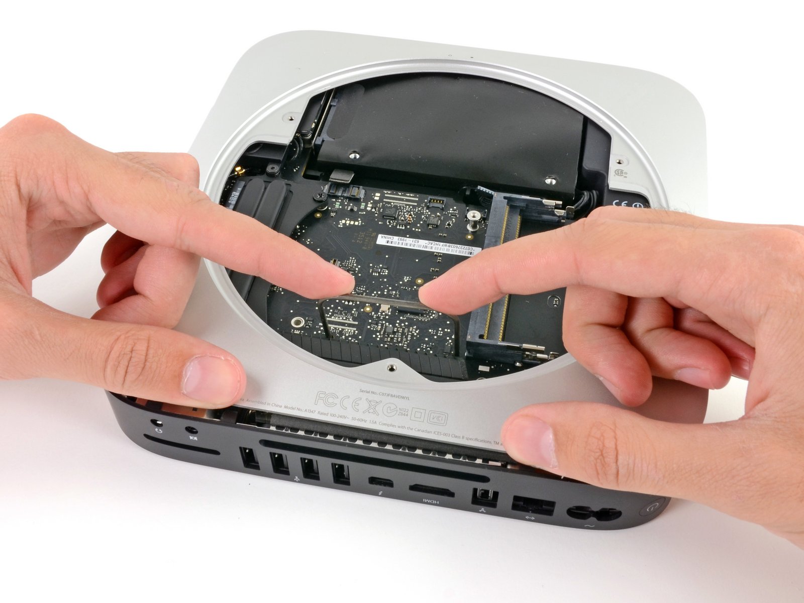

Welchen Schaumstoff meinst du? Den grauen, der auch hier im Bild unten an den Daumen zu sehen ist? https://d3nevzfk7ii3be.cloudfront.net/igi/N4uoSAAsthmsBYRy.huge
Deinen Anhang kann ich nicht öffnen.
Nein, der Schaumstoff, den ich meine, hat von oben her in den Anschluss reingeragt (siehe gefixten Anhang). War allerdings mittlerweile im Apple Store, wo das so gut es geht behoben wurde.

Da hast du natürlich recht. Durch Zufall hab ich gestern Abend allerdings noch herausgefunden, dass das Smart Utility für OSX einen "Short" und einen "Extended" Test bietet, wobei der Short-Test irgendwie nicht starten wollte (Extended hab ich dann gar nicht mehr versucht). Vll beschäftige ich mich heute nochmal damit - oder ich lass es einfach :) Hier noch zwei Screenshots von den SMART-Werten der SSD bzw. HDD (vll fällt dir was auf):

Mit den SMART Werten kann ich nichts anfangen, sorry. Ich gehöre da eher zur Kategorie "Anwender".
