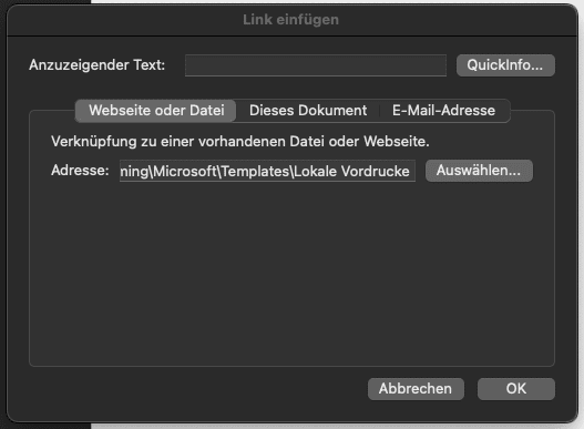

wie kann man einen pfad in word verlinken?
C:\Users\%username%\AppData\Roaming\Microsoft\Templates\Lokale Vordrucke
ein hyperlink in word will nur eine datei fressen. das bringt uns nix.
der sinn ist dass die anwender in einem word dokument auf einen link klicken und direkt auf die vorlagen kommen. der order befindet sich aber im eigenen benutzerordner und muss daher universell sein.
der pfad da oben funktioniert aber nicht in word hyperlinks
jemand ne idee?
Du musst den Pfad einfach in das Feld einfügen ohne auf Auswählen/Durchsuchen zu klicken:
exakt das mach ich. aber klappt nicht. ich greif das morgen nochmal auf
Hm, bei mir klappts. Ich konnte es jetzt allerdings auch nur unter Word aufm MacBook ausprobieren. Bin mir aber recht sicher, dass ich das schon genauso unter Windows gemacht habe.

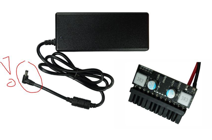

Ich habe das Set für meinen HTPC. Dieser soll aber auf der Kommode stehen und dafür ist das Kabel zu kurz. Also benötige ich (rot eingekringelt) eine verlängerung....ich will hier nix falsches kaufen....vielleicht kennt sich hier ja jemand besser aus als ich :d
Ich habe auf Amazon schon bissel hin und her geschaut, aber überall steht, dass die Verlängerung irgendwie nur X Watt abhaben kann und das reicht aber nicht?!
dank euch
Das sollte eigentlich in A angegeben werden und nicht in Watt. Bei 12V 10A benötigst du eine 10A Verlängerung. Ich würde mir da Hohlstecker und Buchse mit entsprechenden innen/außen Abmessungen in guter Qualität kaufen (min 10A) und ein Kabel bauen wenn es schick sein muss.
Hohlstecker haben aber eine erhebliche Wärmeentwicklung bei 10A, wenns keiner sieht wo es verlegt wird dann nimm Wagos und min 2x2,5mm zum verlängern.

ich wollte eine fertige Verlängerung ca. 2m in schwarz....nix selbst basteln :d
-> sieht hinterher eh niemand, wird hinter Wohnwand versteckt
Dann miss bitte mal die Stecker aus, innen und außen. Hab Grad am Smartphone keine Lust die specs durchzuschauen :fresse:
Da liegt das Problem, hier wird angegeben: Max. 140 Watt Leistung und 12-24 Volt Spannung, da kannst du von max. 5,8A ausgehen (AWG 18/1mm², da kommen nach 2m nur noch 11,5V an (ohne Steckerverluste)) und der Stecker glüht schon. Ist halt für ne Kamera gedacht.
Du brauchst Kabel mit min. AWG 16 oder besser 14.
Es gibt auch Holstecker Hohlbuchse auf Termial, da kannst was zwischenschrauben. Beispiel: https://www.amazon.de/conecto-Hohls...eipoligen-Terminalblock-schwarz/dp/B0BNBN576L
Ist auch die Frage wie oft/lange die 120W bzw. 10A auch wirklich anliegen.

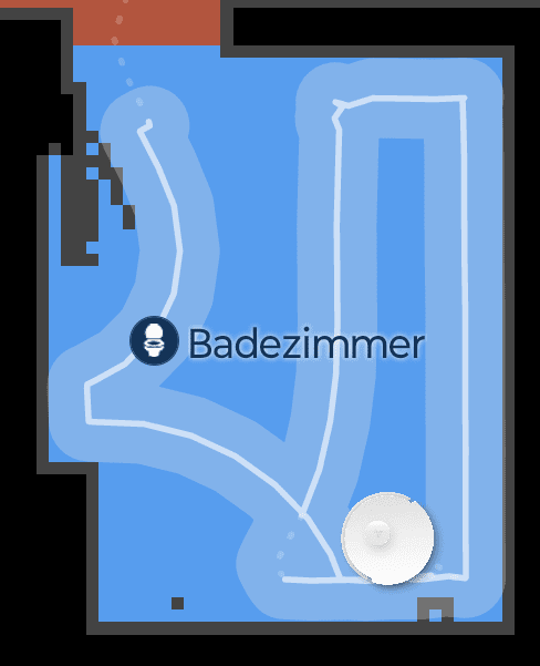

Mein Roborock S8 fährt manchmal, wenn er auf Hindernisse trifft, einen weitläufigen Bogen, statt am Hindernis entlang/herum. Der gefahrene Bogen wird dann anscheinend auch als Rand betrachtet, denn er fährt dann auch beim Zickzack saugen nichtmehr in den Bereich rein.
Z.B. direkt zur Tür rein, fährt er an der Tür entlang. Nach der Tür fährt er aber nicht 90° rechts, sondern einen Bogen, bis er auf die Wand trifft. Und ganz deutlich bei der Ecke auf der linken Seite. Statt an der Wand entlang nach unten (auf dem Bild) fährt er einen riesigen Bogen.
Das hatte er schonmal. Irgendwann gings dann wieder normal. Jetzt fängt er wieder damit an.
Kennt das jemand?
Das hatte ich beim S7 schon. Mach mal die Sensoren sauber, dann sollte es wieder funktionieren.
Hmm, hab ich eigentlich schon mehrfach. Das war natürlich meine erste Vermutung, das irgendein Sensor verschmutzt ist, oder einer der Kontaktschalter hängt. Aber soweit ich sehen kann, hängt da nix und die Sensoren würde ich als sauber definieren.
Weitere Googlerecherche hat ergeben, das man auch in der App in den Einstellungen die Sensoren zurücksetzen soll. Damit fährt sie jetzt auch wieder normal. :d
