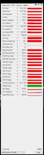

Lies doch mal die Temperaturen und Takt mit Gpu Z aus und poste einen Sreenshot. Ich finde rund 60 Grad für Windows Desktop recht viel.

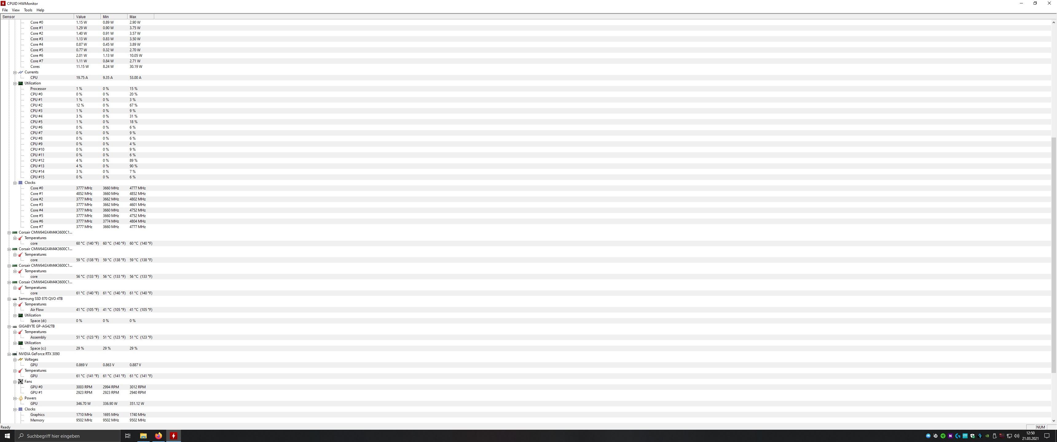

Sorry weiß net wo CPU Z Temperaturen anzeigt, habe es mal mit hwmonitor gemacht
Wenn das die Werte aus dem Idle Betrieb sind, dann vermute ich weiterhin stark das bei irgendwelchen Engergieverwaltungsoptionen „Maximale Leistung“ eingestellt sind. Deinstalliere bitte einmal den Nvidia Grafikkarten mit dem DDU Programm, lade dir den neusten Treiber von der Nvidia Seite runter und installiere diesen.
350watt im idle, lmao. du hast wie der vorredner sagt irgendwo leistung statt performance laufen, dann läuft die gpu dauerhaft unter 100%.
Wo könnte das den eingestellt sein, außer im Nvidia Treiber der bei Energie auf Auto steht, könnte das auch eine Einstellung im Bios sein? Weil das was ihr sagt, macht für mich sinn, weil das vorher nicht so war. In der AI Suite habe ich Energie sparen ausgewählt
Ich hatte auch eine 3090 TUF. 350 Watt im Idle hatte ich mit der noch nie. Egal welches Energieprofil

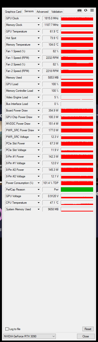

So, mit DDU mal Treiber heruntergeworfen und neu installiert (war der aktuellste), jetzt sieht es so aus nach einem Neu Start.
Starte ich jetzt CPU tweak 2 geht die last sofort wieder hoch auf 330 W, ich habe aber in CPU Tweak nix eingestellt das er übertakten soll oder dergleichen, auch hier ist Silent Modus ausgewählt. Kann es sein das der Stromverbrauch im idle durch diese app so hoch gejagt wird und wenn ja, wieso ?
EDIT:
Nope, der jagt sofort wieder auf 340 watt hoch... ich kapiere nicht wieso, cpu tweak aus dem autostart genommen, Energieeinstellung in NVIDI treiber auf "Normal" Energieverwalrungsmodus (kann nur das oder Maximale Leistung auswählen)

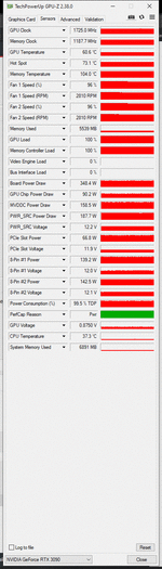

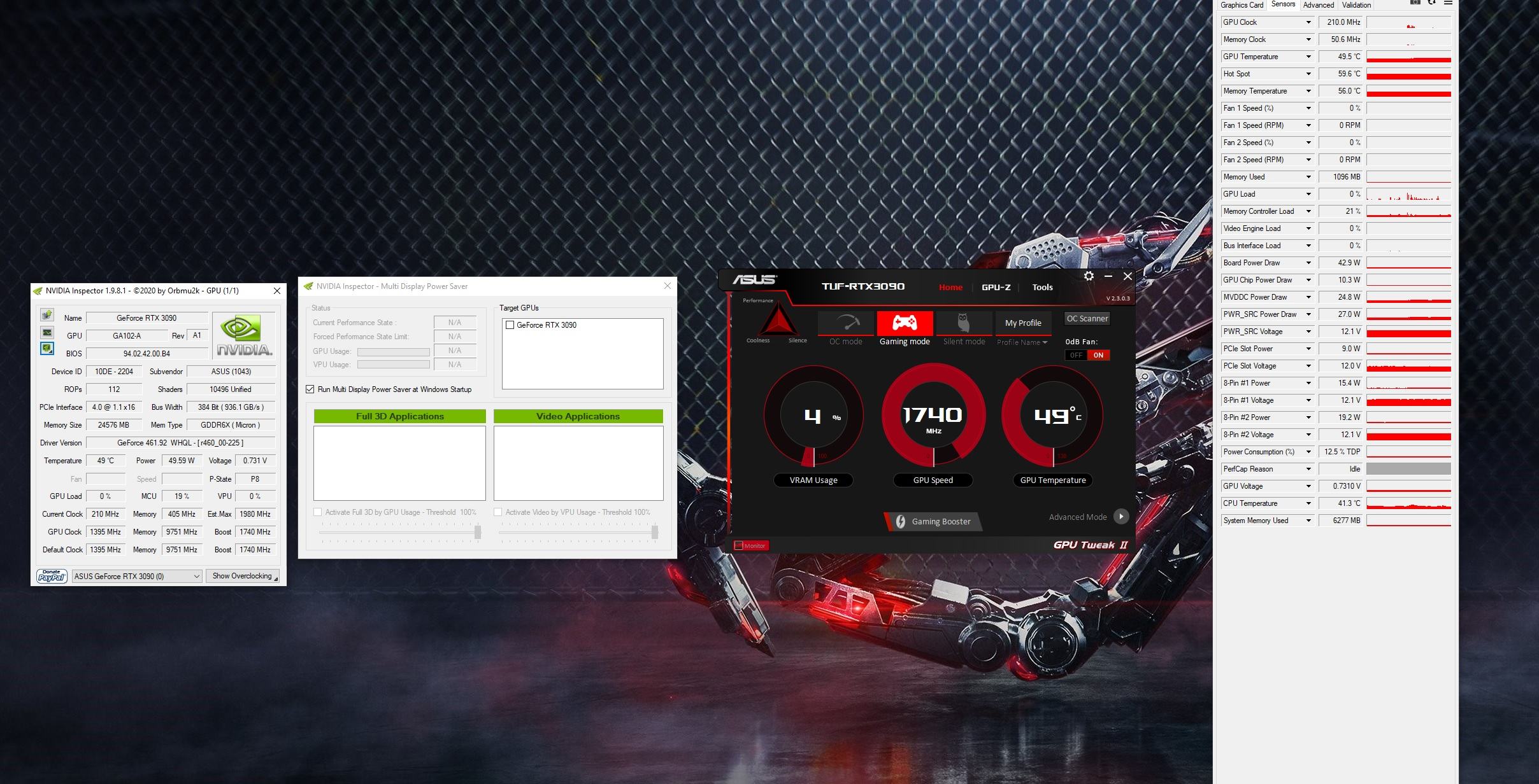

Ich denke auch das ihr da recht habt, ich habe nur keine Ahnung welche Software das seien kann, habe alles gelöscht und neu gestartet, so sieht es dann aus. Könnte ich auch etwas in der Bios einstellung nach schauen ?
Dein Vram ist 104 °C heiß deswegen drehen die Lüfter so hoch. Seit wann hast du die Grafikkarte? Ich würde sämtliche Software die die Grafikkarte beinflusst deaktivieren. Am Bios wird es nicht liegen.

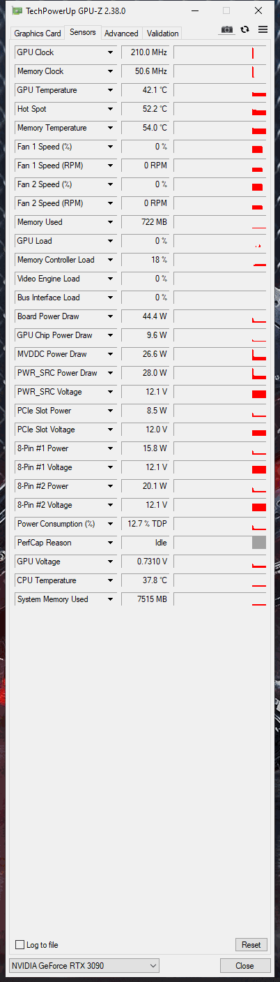

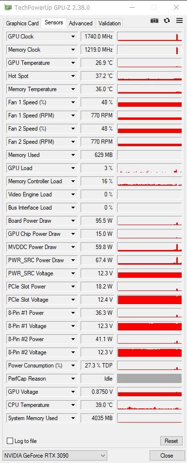

Meine Karte hat das gleiche Bios wie Deine, hier mal ein Screenshot im Idle:
Am G-Sync kanns eigtl. auch nicht liegen.

PS: Ach Shit, meine Lösung die Watt aufnahme runter zu bringen mit dem Nvidia Tool geht zwar aber auch nur weilk die GPU extrem runter taktet, cpu clock bei 420 Mhz...... meine Fresse

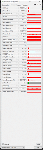

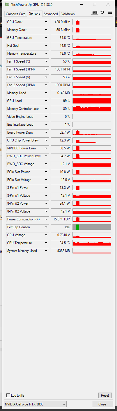

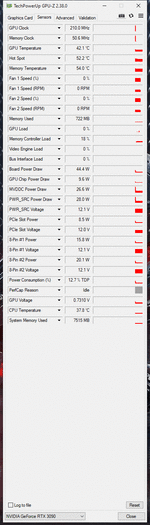

Also die Asus Sachen zu löschen war echt nicht einfach, lief sehr viel im Hintergrund auch bei Diensten, hier mal ein aktuelles Bild aus der GPU Z, GPU Load ist wieder runter, Leistungsaufnahme deutlich runter aber dafür ist die Karte auch sehr langsam getaktet (siehe CPU Clock, Memory Clock) ist das normal und läuft dann bei Anwendungen im Normalbetrieb also in Spielen?
Starte jetzt mal neu und schaue mal. Ich denke jetzt gerade das wirklich die Asus Software da irgendwie Probleme gemacht hat, hatte nach dem Löschen mal neu gestartet und die Vram Auslastung war wieder normal
Nein, habe kein anderes Bios installiert, ist so wie ausgeliefert, Bios ist 94.02.4200.B4
Das sind die korrekten Idle-Takte der karte, alles ok.
Wieso bei meinem Screenshot oben der 3D-Boosttakt zu sehen war.. k.A. bin da wohl mitm Cursor auf ne Stelle mit hohem Takt gekommen.

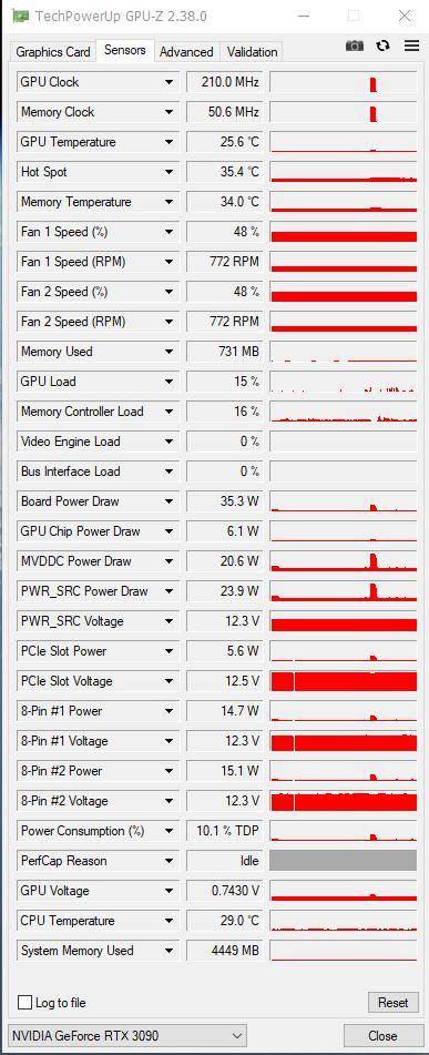

Hier der korrekte Idletakt:
schau her, lag an der "Ausschneiden und Skizzieren" Funktion von Win 10. Mit dem Snippingtool gehen die Takte nicht hoch.
