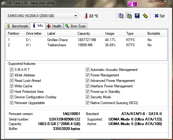

als ich eben mal kurz HDTune anschmiss, entdeckte ich folgendes:
HDTune sagt der UDMA Mode meiner Festplatte wäre 5 - allerdings wäre auch 6 möglich.
Nun frage ich mich, würde mir das einen Geschwindigkeitsvorteil bringen wenn die Festplatte mit 6 laufen würde oder ist das alles total egal?
Desweiteren: Wieso ist das niedriger eingestellt als eigentlich möglich?
Gruß
kamanu

Was sagt der Benchmark? Wenn die Platte nur im UDMA5-Modus laufen würde, wären selbst im Burst-Modus nicht mehr als 100 MB/s drin. Wenn die Platte mehr als 100 MB/s übertragen kann, ist einfach die Anzeige falsch.
Da der Benchmark 140 MB/s im Durchschnitt angibt, denke ich mal ist dann die Anzeige nicht korrekt oder?
Moin,
die Angaben dürften irrelevant sein, da die UDMA Modi zu P-ATA gehören.
ciao
Lothar
Nachdem ich nun meine kleine Externe per eSata drangehangen hab, hab ich jetzt definitiv die Bestätigung das diese Information falsch/sinnfrei ist:
Da ist jetzt sogar ein höherer Wert aktiv als eigentlich unterstützt ist :d
Vielleicht würden sinnigere Angaben rauskommen, wenn du statt der steinalten HD Tune Version 2.55 mal eine neuere einsetzen würdest ;). Die Trial der neusten reicht ja vollkommen aus...
Nope, die aktuellere 4.60 meldet genau den gleiuchen Müll..
Interessant ist DAS was bei Standard steht.
