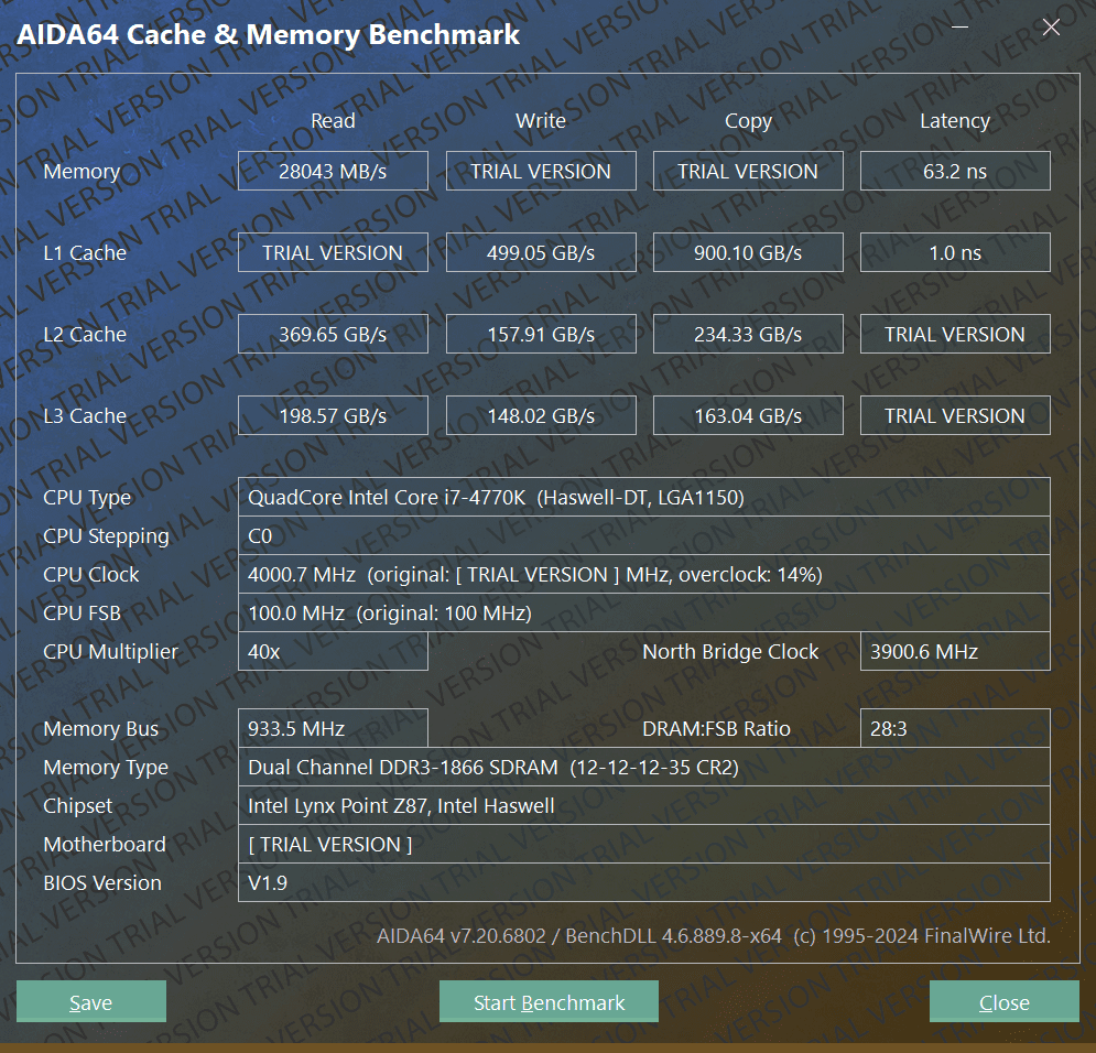

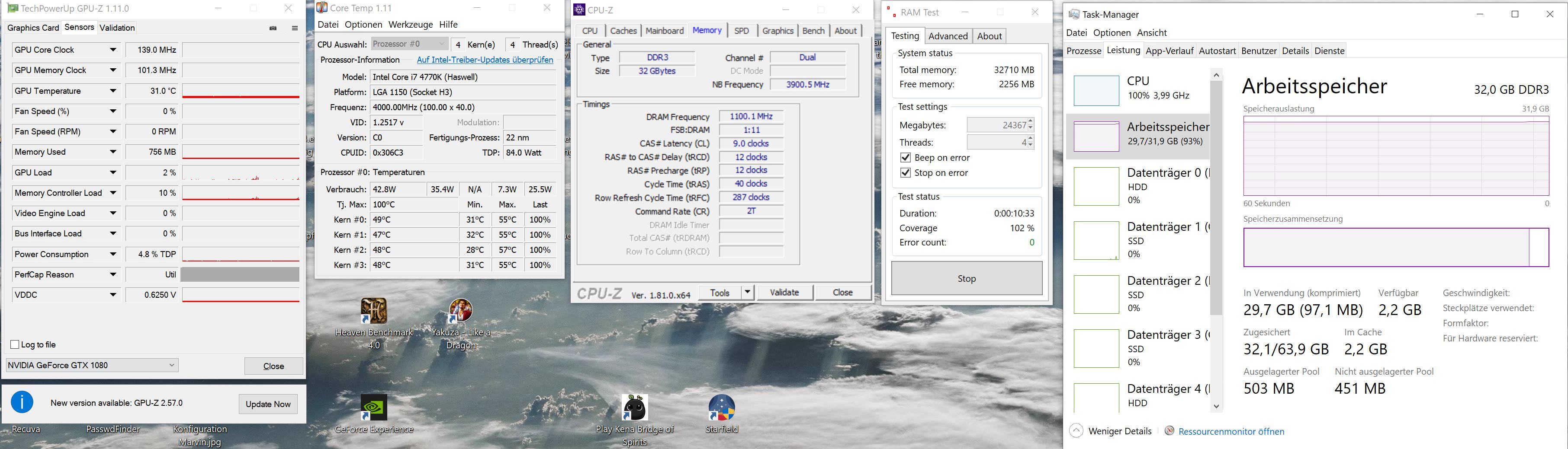

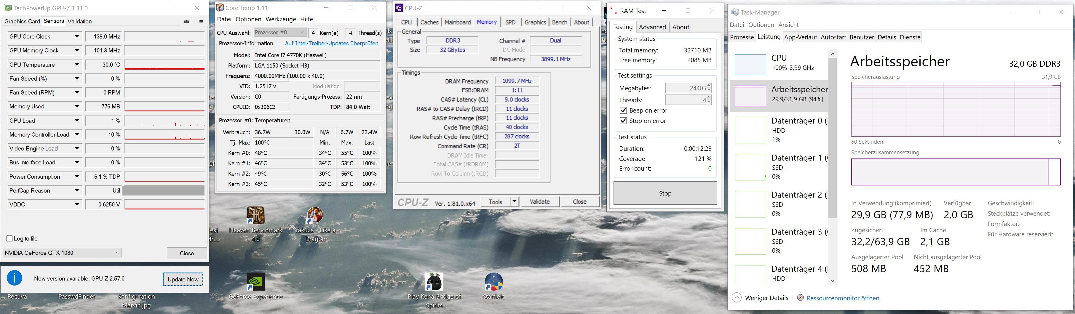

Benchmark mit 24GB Ram - 2x4GB + 2x8GB
@Wernersen Perfekt, jetzt läuft der PC sogar in Vollbestückung mit allen 4 neuen Riegeln, seitdem ich vorher Dank Dir auf 1.65 V hochgegangen bin (von vorher 1.6 V. und rauf auf 1866MHz.
Damit hast du mir echt einen großen Gefallen getan, vielen Dank und schönes Wochenende. :-)

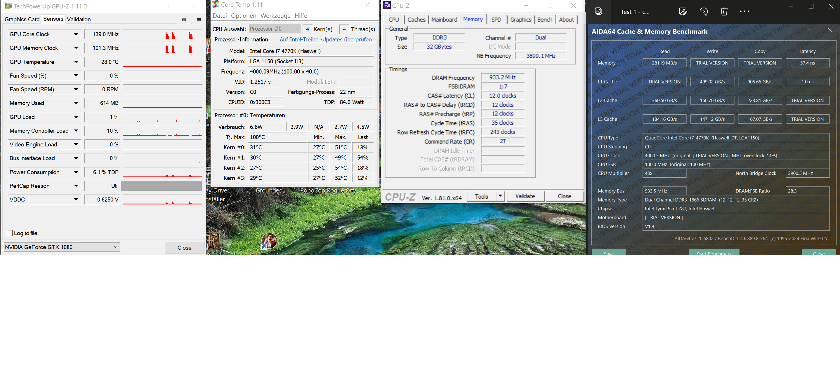

RAM Test Karhu Software derzeit mit 50%
Danke für den Tipp mit dem Karhu RAM Tester, schön das bald die Version 2 kommt.
Ich kannte das trool noch gar nicht, habe bisher mit prime+aida64 etc. geprüft.
Was meinst du, was mit meinem neuen RAM an MHZ noch geht? Der RAM Streßtest läuft stabil seit 15 Minuten.
(y) mit dem Tool kann man sich auch ans optimieren der Timings wagen.
5000% sollten es min. sein. 10000% ist richtig safe.

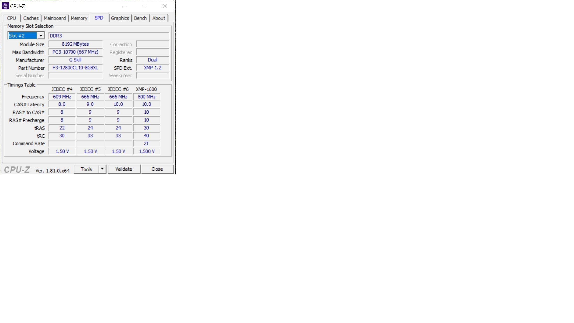

Sieht so aus als wenn F3-12800CL10-8GBXL Samsung D-Die sind.
Damit geht geht höchstwahrscheinlich richtig was mit 2x8GB 2400CL10 ? Vollbestückung 2000-2200?

Sieht so aus als wenn F3-12800CL10-8GBXL Samsung B-Die sind.

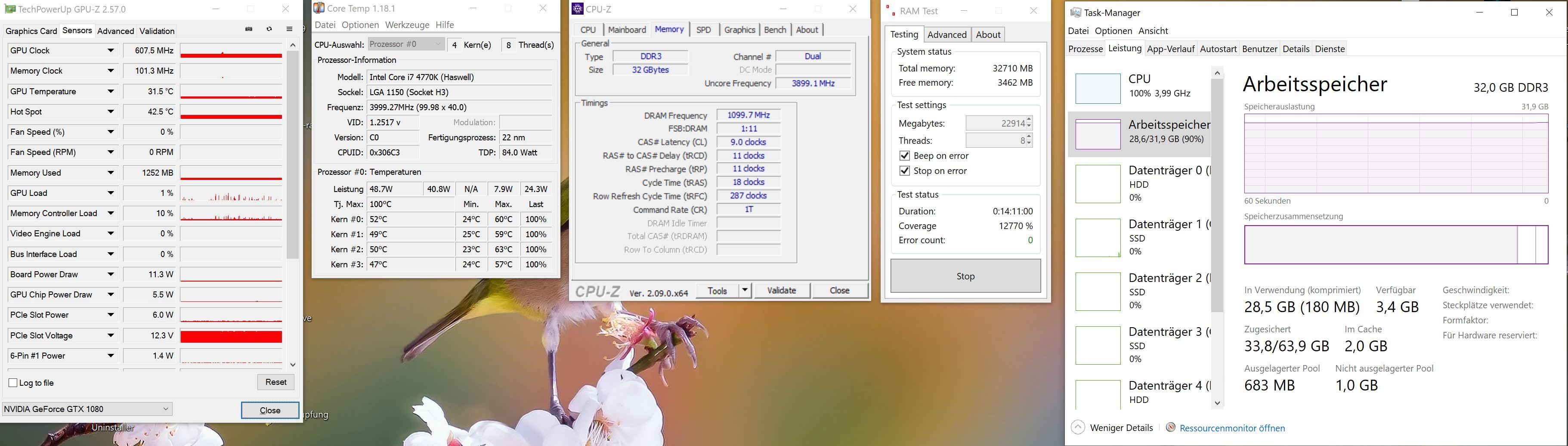

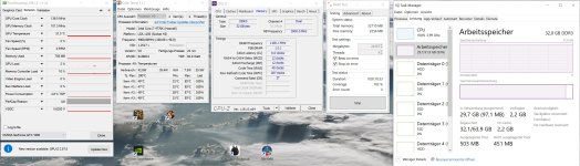

Guten Morgen zusammen,
der RAM Test läuft mit der 32GB Vollbestückung @2200Mhz und steht aktuell bei fast 5000%, ich denke das ist erst einmal ein positives Zwischenfazit. :-)
Ich werde zeitnahe aber auch an die 1000% gehen, was wahrscheinlich dann mindestens 16 bis 24 Stunden an Zeit benötigt.
Gefällt mir auf jeden Fall sehr gut dieser RAM Test und wird noch oft bei mir zum Einsatz kommen, solche kleinen Software-Schmieden unterstütze ich gerne.

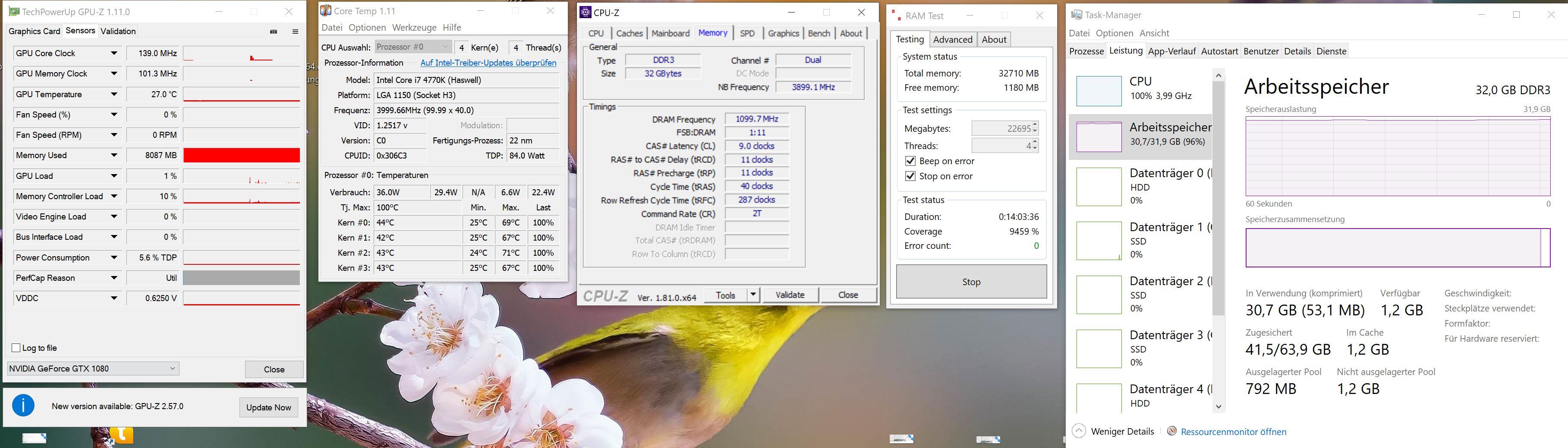

Also 2200 C10-12-12 bootet und den RAM-Test habe ich bei Coverage 700% gestoppt da ich einen Schritt weiter gehen wollte.
Aktuell läuft 2200 C9-12-12 mit dem RAM-Test bei Coverage 300%.
Ich gehe jetzt mal auf 2200 C9-11-11 und lasse den RAM-Test dann länger laufen.
Das XMP Profil habe ich im Bios bei meinen Tests hier aktiviert gelassen, oder spricht etwas dagegen?

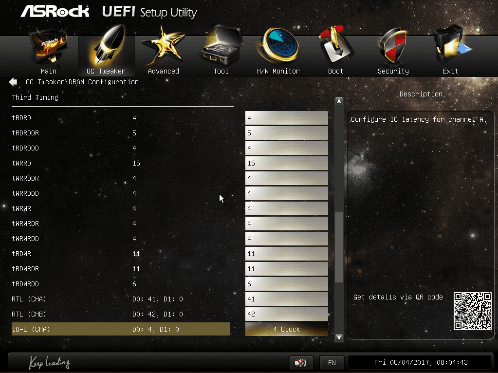

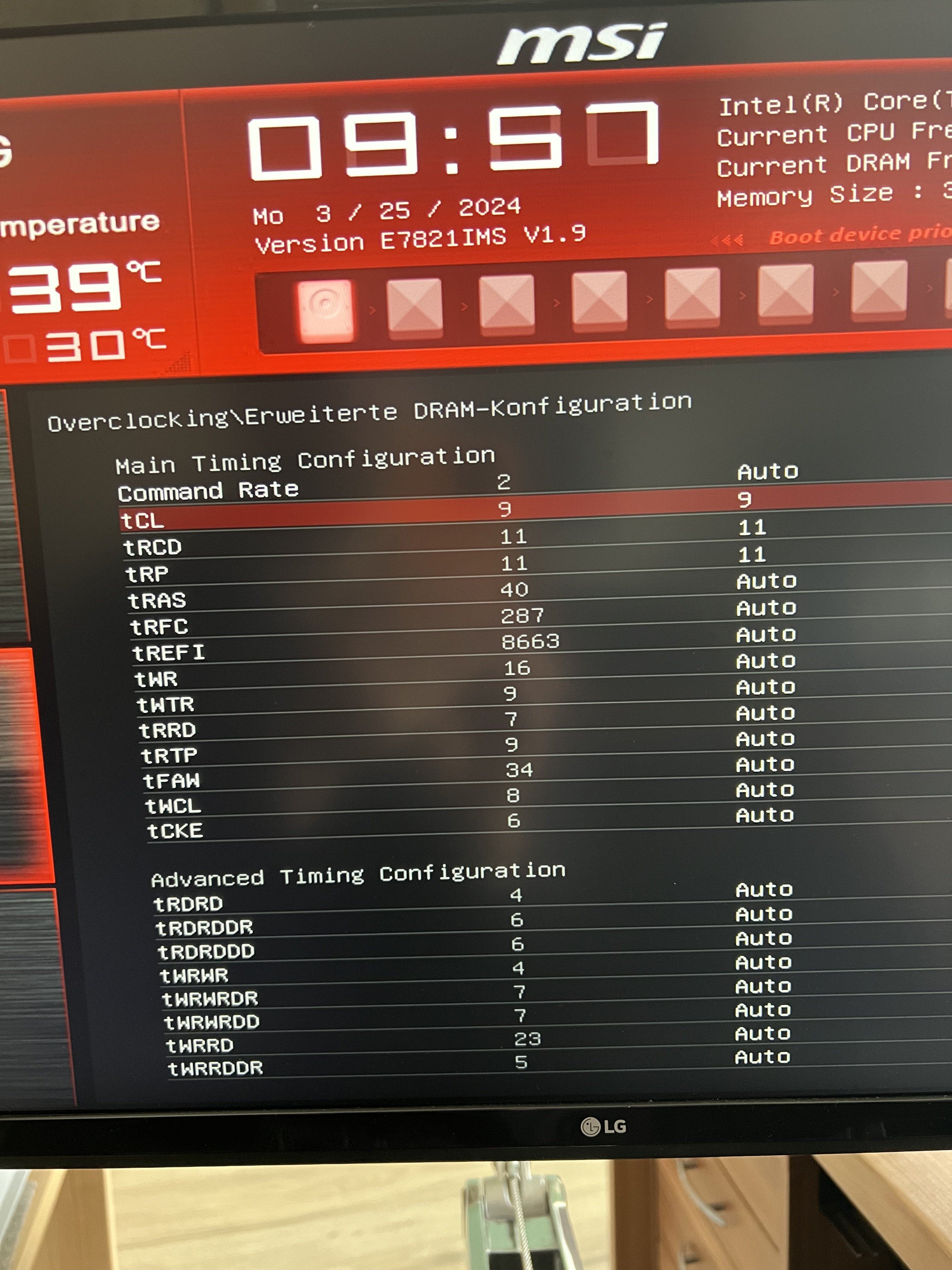

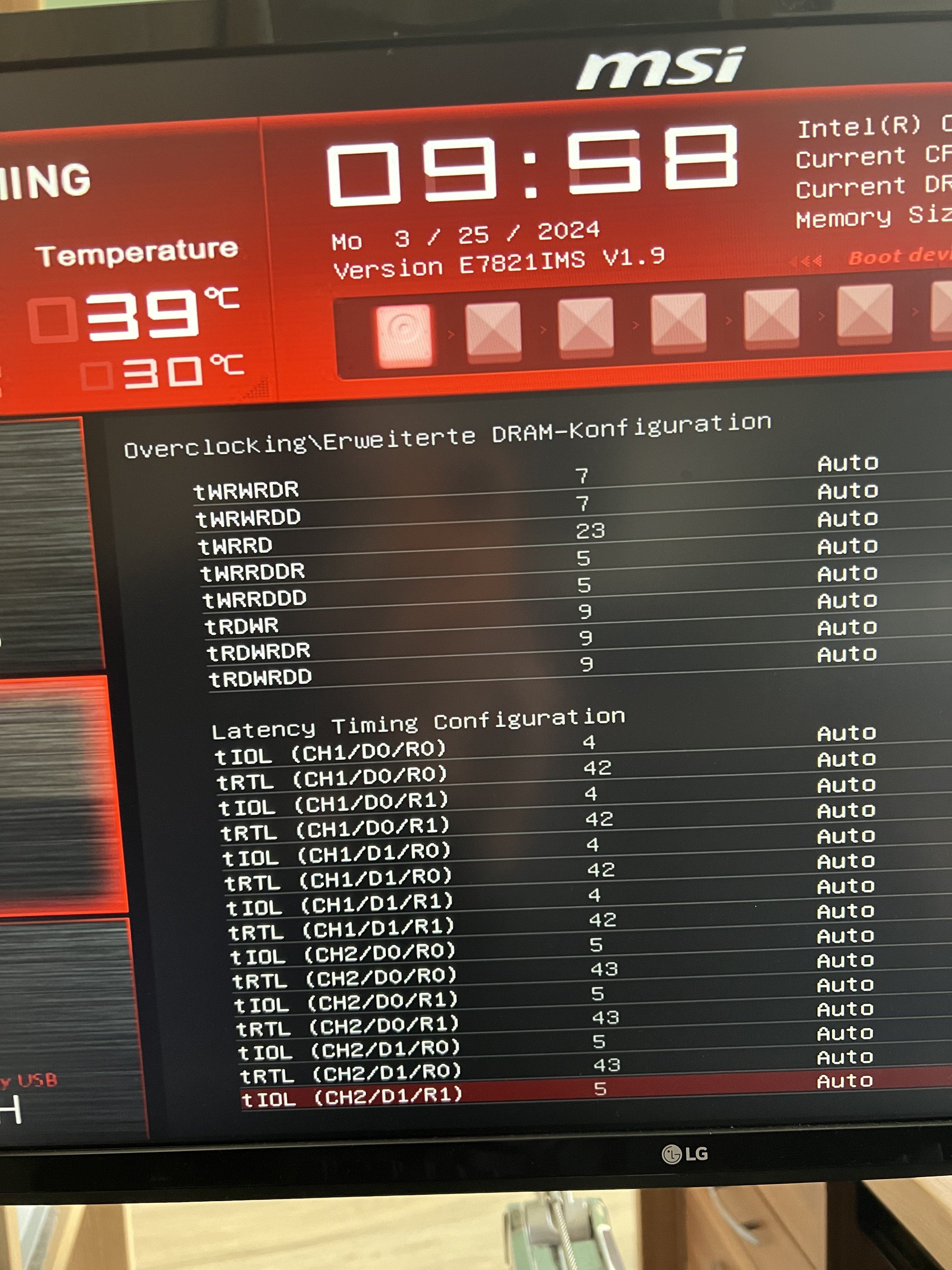

Es spricht grundsätzlich nichts dagegen, wenn das Board dir mit der Mischbestückung erlaubt es zu aktivieren. Dadurch werden u.a. die Secondaries nach der Herstellervorgabe für DDR3-1600 angepasst. Die Werte sind für 1600 meist eher lasch, wenn sie bei dir aber @ 2133/2200 laufen, sind einige wie z.B. die tRFC u.U. schon nah am Limit. Das kann in solchen Fällen besser als die AUTO Werte des Mainboards für diesen Takt sein.

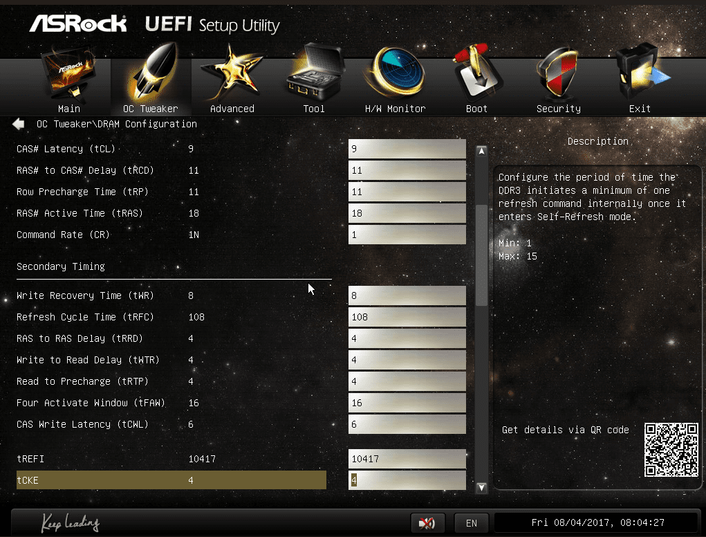

Um die Timings wirklich beurteilen zu können, wäre ein Screenshot vom ASRock Timing Configurator hilfreich.
Sonst versuch dich bei den Secondaries & Tertiaries denen von @Wernersen aus #15 anzunähern. Die tRFC ignorieren (die ist bei seinen 2Gbit ICs und insbesondere S2D niedriger) und auch die tREFI zunächst @ AUTO belassen.
Die Vollbestückung mit den 4x8GB Gskill @2200 C9-11-11-11 ist jetzt bis fast 10K Coverage durchgelaufen über Nacht, ich stoppe den Test jetzt und versuche mich den Secondaries & Tertiaries von @Wernersen anzunähern.

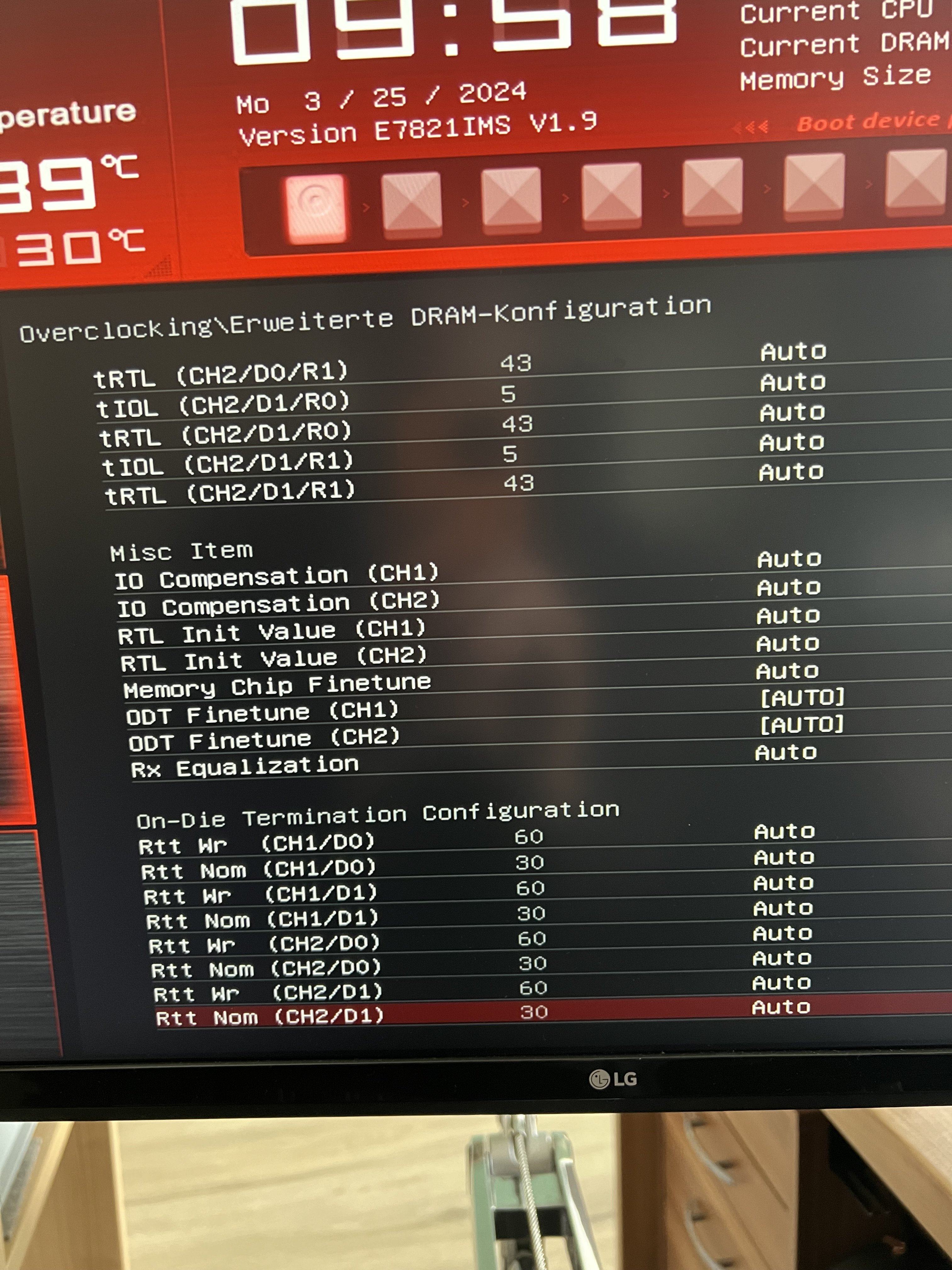

Ich poste gleich noch ein Bild vom MSI Timing Configurator.
Besten Dank schonmal für deinen wirklich aufschlußreichen Post @emissary42 . :-)

Ja, tRFC und tREFI zunächst @ auto lassen, hatte ich vergessen zu erwähnen.
Aber wie Emi schrieb, kannst dich an den Secondaries & Tertiaries orientieren.
Auch falls scharfe 2200C9 11-11 mit den 4x8GB JipJaws das Ende der Fahnenstange sind, ist es ein richtig gutes Ergebnis auf der alten Plattform.

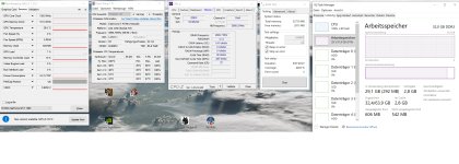

Die Vollbestückung @2200 C9-11-11 mit CR1 habe ich jetzt bis 12000 Coverage laufen lassen, das sollte stabil sein. :-)
