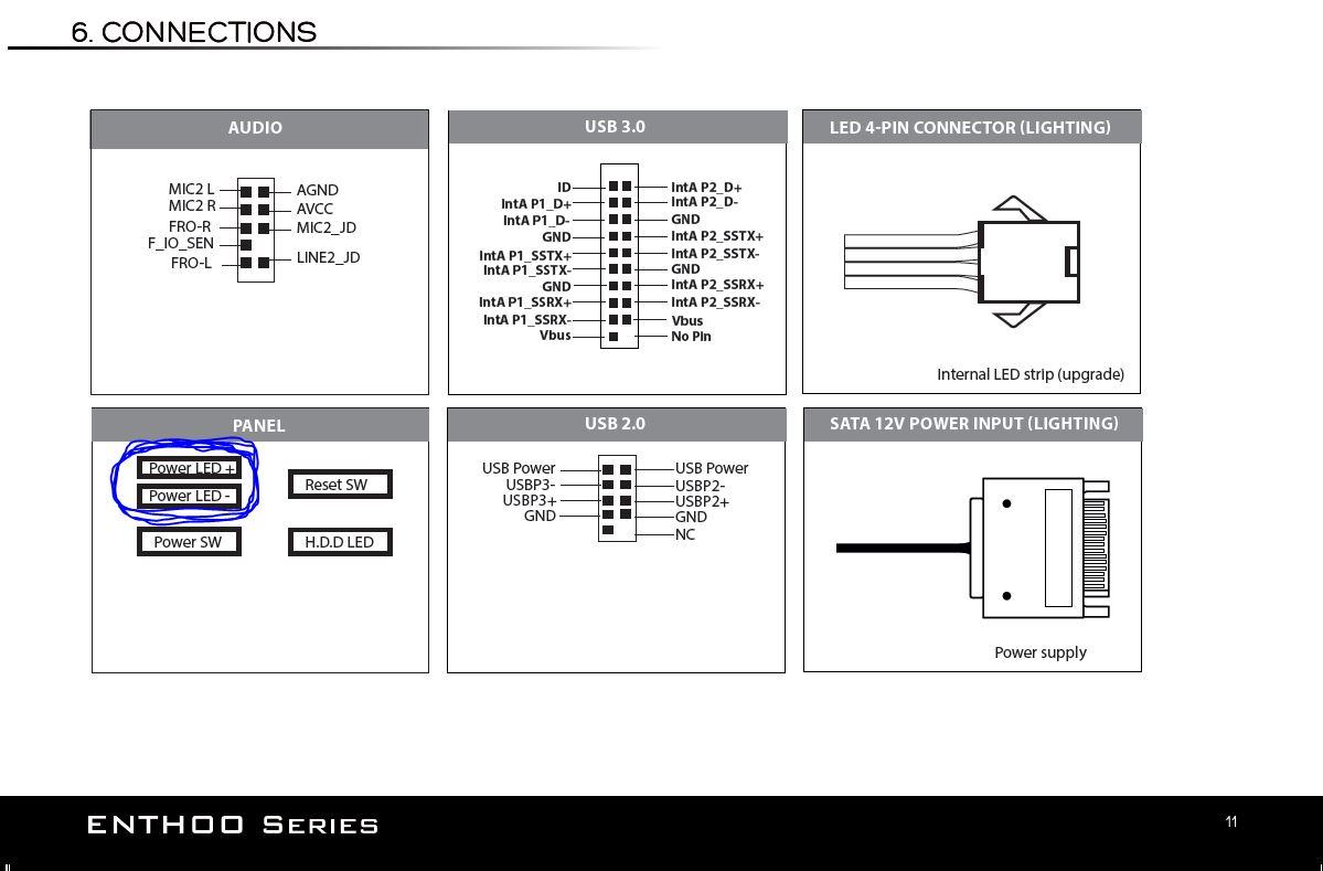

Hallo zusammen,
bin gerade dabei, meinen ersten Rechner selbst zu bauen. Nach verzweifelten Stunden gestern vor der offenen Kiste und im Internet, wende ich mich mal mit einer Frage an Euch:
Ich finde den eingekreisten Stecker vom Frontpanel nicht. Was ich habe, ist alles andere, inkl. dem LED 4-PIN CONNECTOR (LIGHTING). Kann es sein, dass dieser Stecker fehlt oder bei diesem Gehäuse irgendwie anders benannt ist / gelöst ist?
Nein, eigentlich sollte der Stecker da sein, da laut Reviews der Power-Taster beleuchtet ist. Eventuell ist der in die 5 1/4"-Schächte gerutscht oder so. Am besten mal das Panel, wo Power- und Reset-Knopf etc. drin sind, ausbauen und schauen, ob von dort aus die richtige Anzahl von Kabeln abgehen.

Danke für Deine Antwort. Ich habe das Panel ausgebaut und keinen zusätzlichen Schalter gefunden. Läuft auch so wie erwartet (Power Schalter leuchtet). Jetzt bekomme ich Win7 64Bit nicht auf der M.2 SSD installiert.

Diese beiden Power-LED-Kabel gibt es nicht...das ist im Handbuch etwas unglücklich formuliert...die Power-LED wird ja durch den Sata-Stromanschluss für die gesamte LED-Beleuchtung gesteuert...deswegen werden die beiden Stecker für das Mainboard nicht benötigt.
