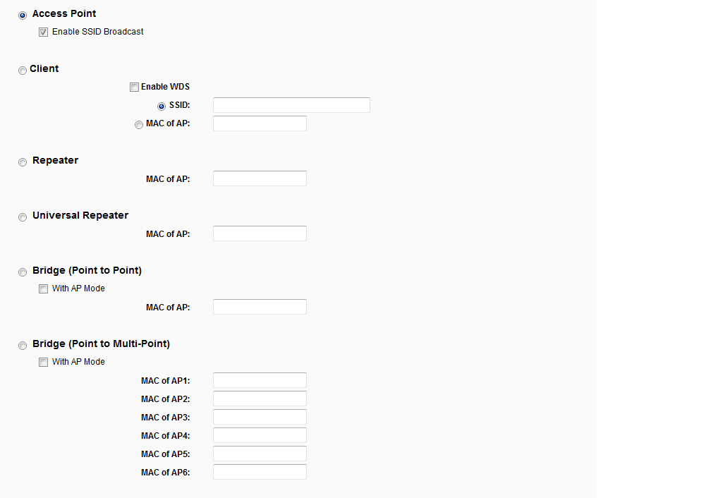

Also ich habe den selben. Nutze ihn aber als Accespoint zu meinem Lan.
Ich hab dir mal einen Screenshot von den Wlan Settigns gemacht. Dort sieht es so aus, als könnte man das Gerät als Repeater verwenden. Aber sieh selbst:
Was muss ich denn dann für Einstellungen vornehmen bzw. was muss ich auswählen?
Also muss ich den Access Point nicht direkt an den Router anschließen?

Kommt darauf an was du machen willst. Die einfachste Lösung ist den 2. AP als Repeater zu konfigurerien. Dann hast du allerdings auch nur halbe Geschwindigkeit im gesammten WLAN Netz. Besser ist es da ein LAN Kabel zwischen den beiden Routern zu verlegen oder den 1. Router im Client Modus laufen zu lassen.
Wie lasse ich den Router in Client Modus laufen?
Einfach entsprechend konfigurieren. Mehr musst du nicht machen. Wie gesagt müsstest du das aber am 1. AP also dem Router im Erdgeschoss machen. Alle WLAN Geräte müssen dann logischerweise zum 2. AP im 1. Stockwerk eine Verbindung aufbauen. Laut deiner Beschreibung sollte das aber kein Problem sein. Falls doch bleiben dir ja noch die 2 anderen genannten Möglichkeiten inklusive der damit verbundenen Nachteile.
