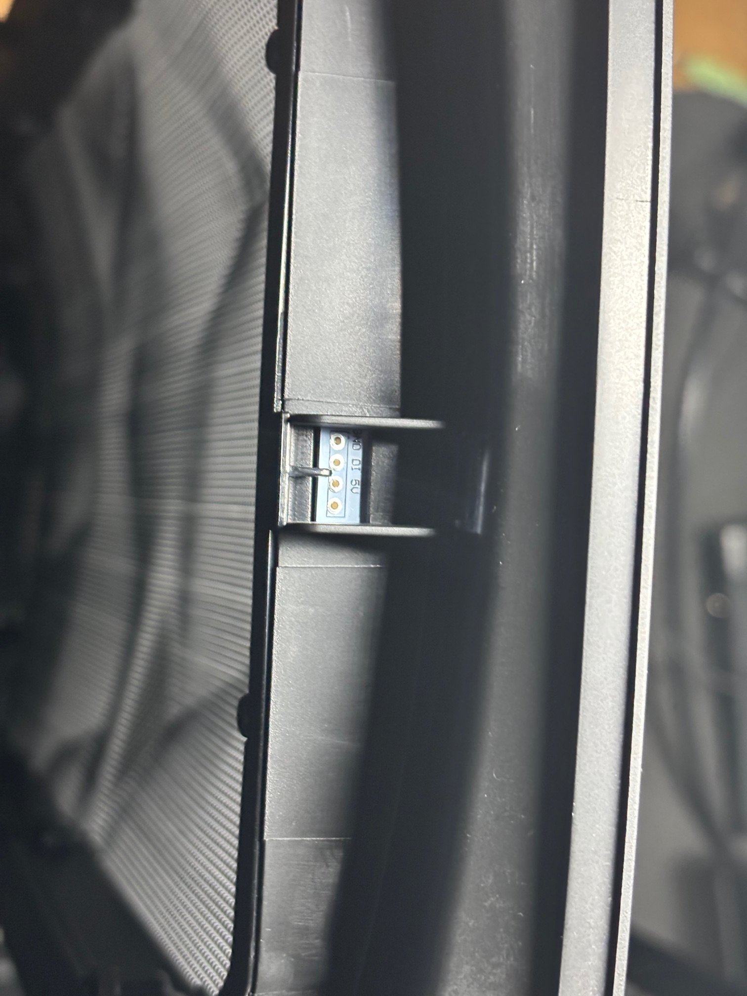

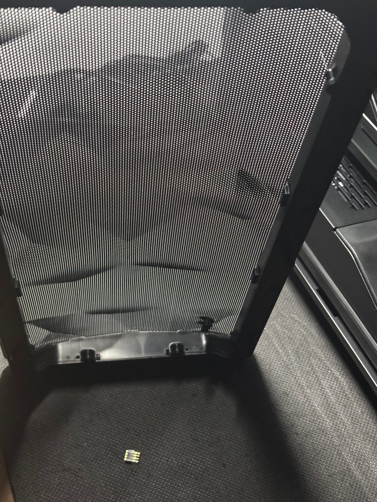

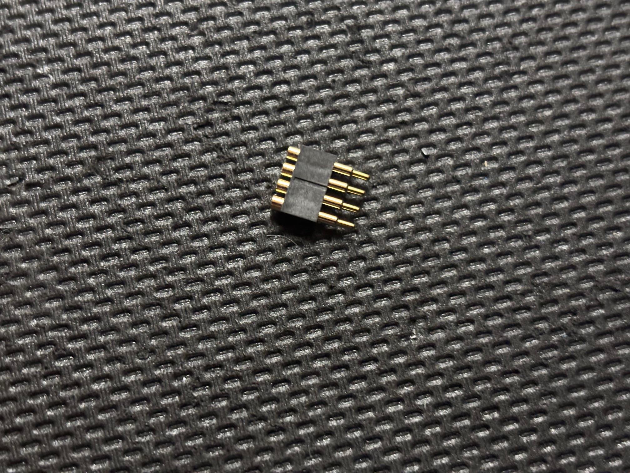

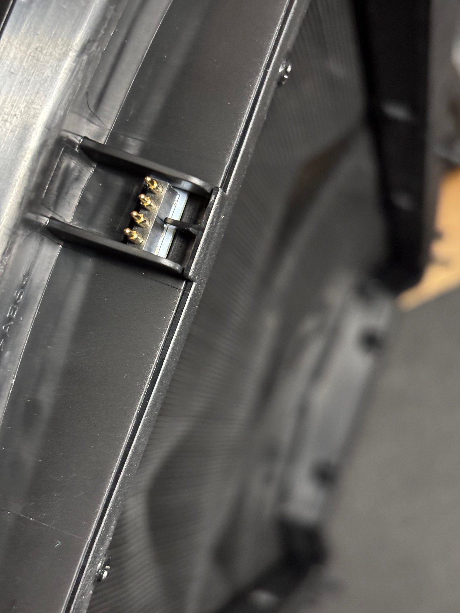

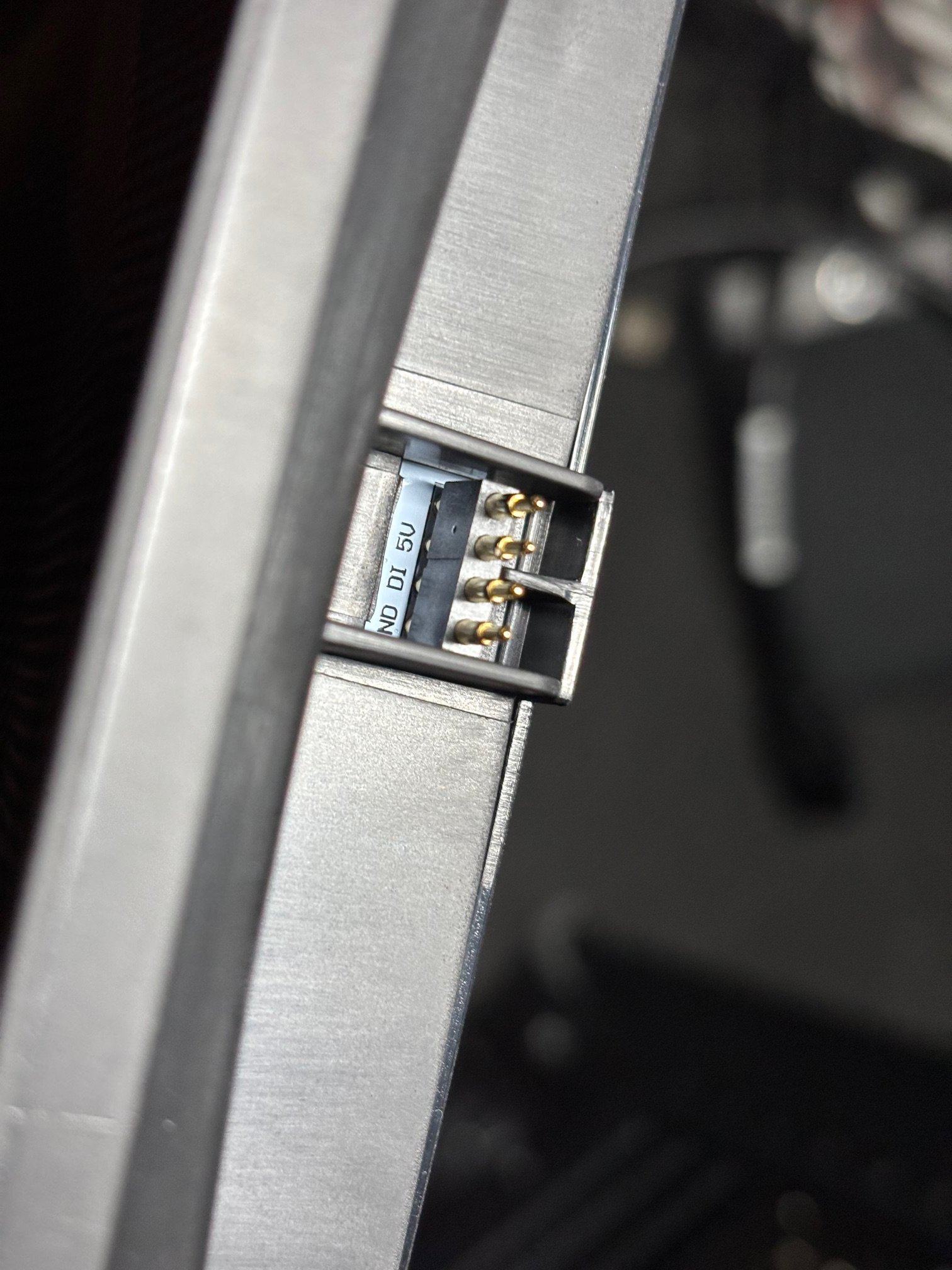

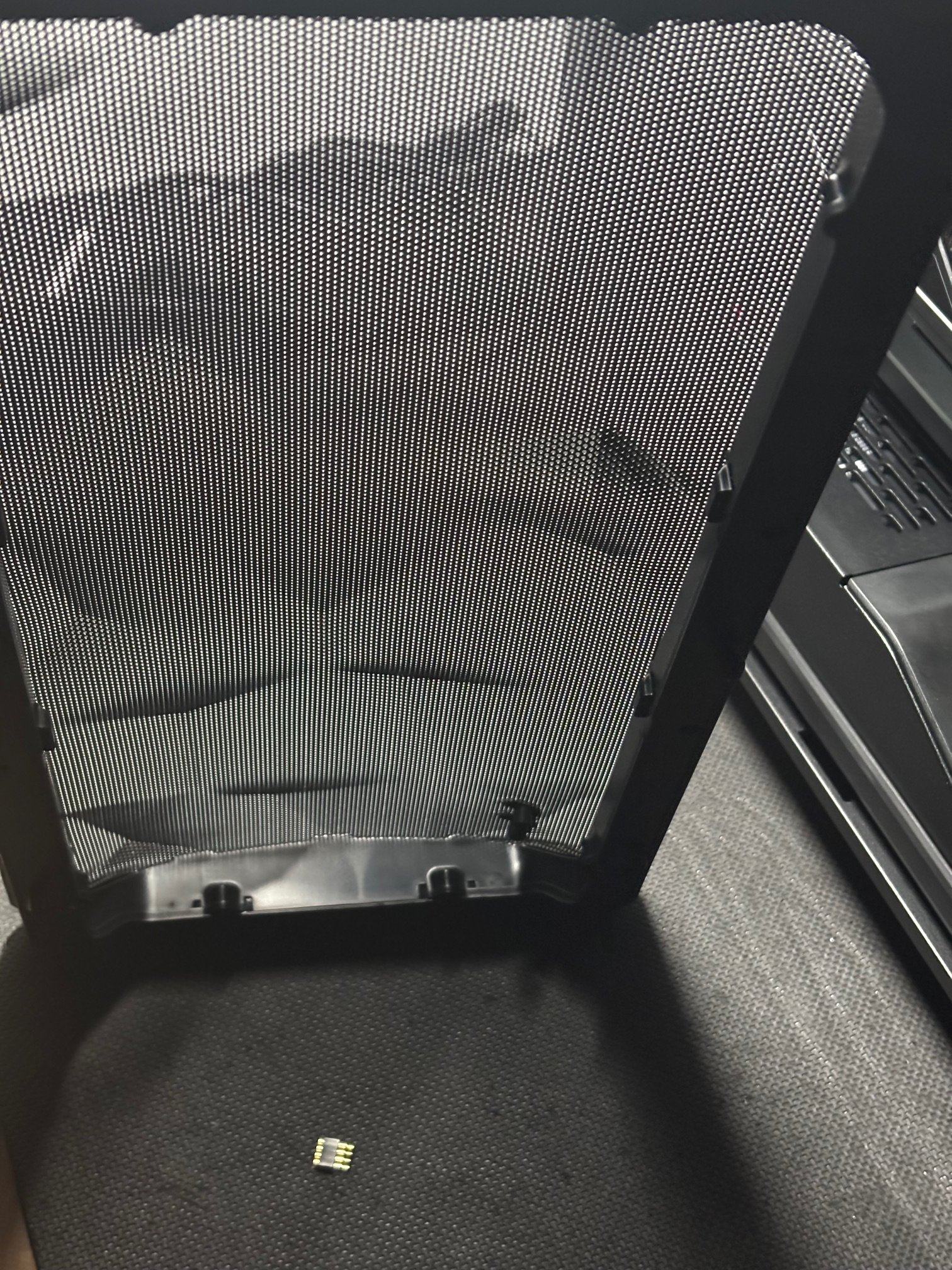

Kundenservice ist bei denen TopIch kenn da jemanden... der hat nach dem Zusammenbau eines neuen Systems den RGB Kontakt an der Meshify 3 Front "abgerissen"
ffs
Anhang anzeigen 1118439 Anhang anzeigen 1118440 Anhang anzeigen 1118441
ABER:
Fractal Design schickt kostenlos eine komplett neue Front. Unfassbar. Und bei ASUS bettel ich über 4 Wochen hin, für einen RMA bei nem defekten Motherboard.
Ist das wirklich abgebrochen (alle 4 Pins von dem kleinen PCB) oder ist das Ding nicht einfach nur drauf gesteckt, quasi auf Kontakt mit den federbelasteten Pins auf der anderen Seite?

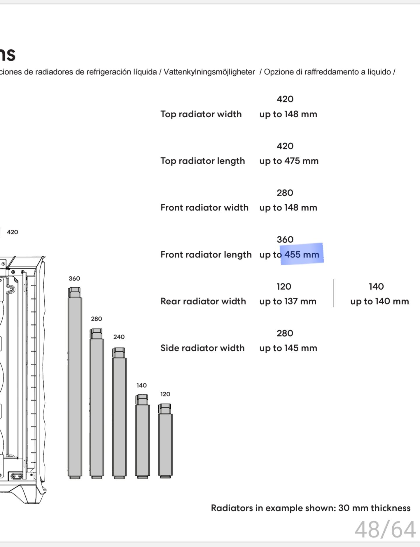

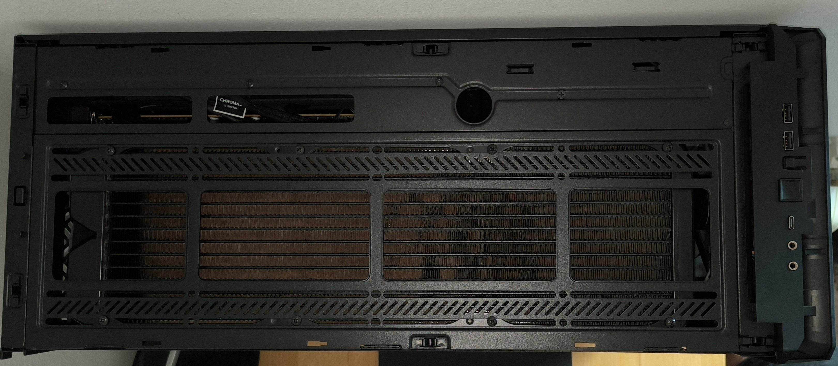

Kann ein Beseitzer eines Meshify 3 XL mal testen ob da ein 420er Radiator in die Front reinpasst?
455mm erscheint mir doch sehr lang für ein 360er.
Der 420er Corsair wird mit 452mm und der ALC mit 455,5mm
Danke für die Ausprobieren.Beitrag automatisch zusammengeführt:

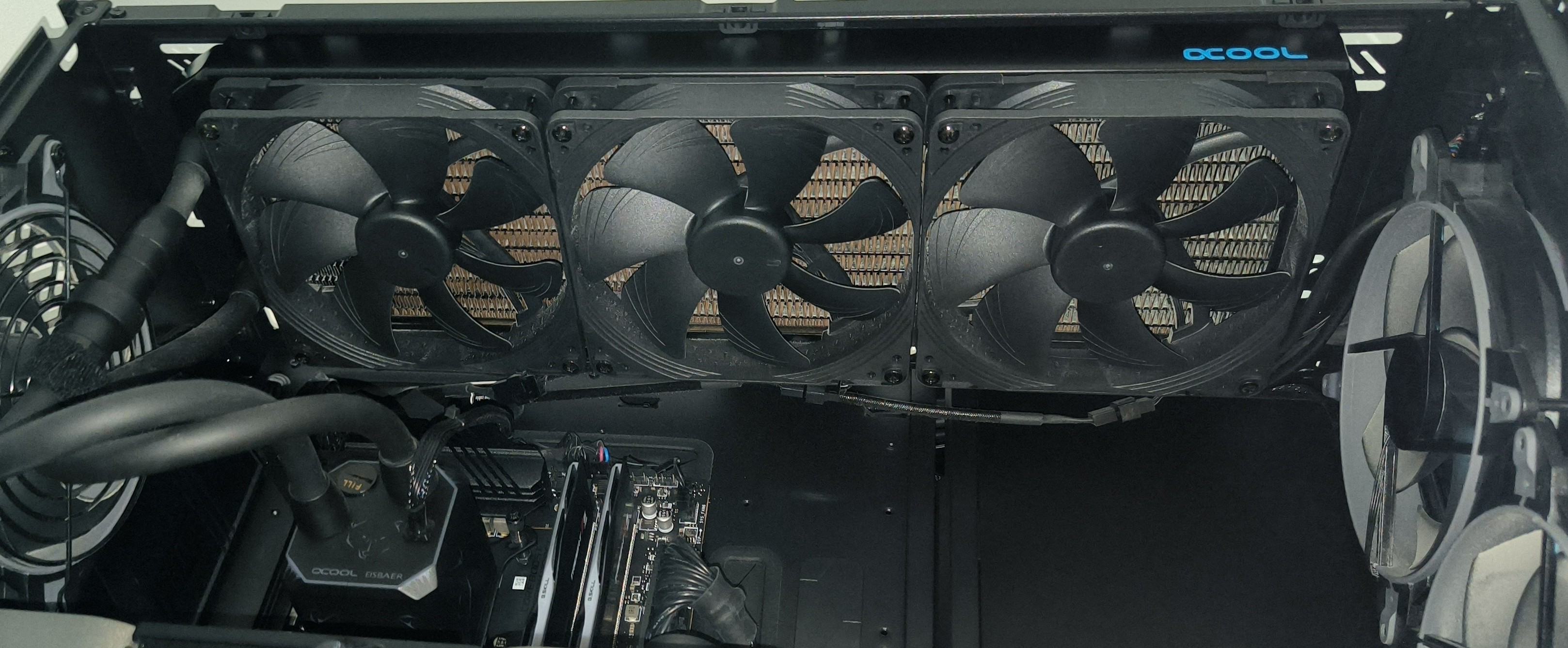

Passt nicht. Was blöd ist an den schienen, dass oben und unten nur einfache Löcher für die Schrauben sind! Also keine langlöcher! Somit kannst du einen Radiator nicht nach oben oder unten schieben. Unten wäre sogar noch Platz bis zum Boden. 😬
Auf jeden Fall passt es nicht..da oben 1-2cm fehlen für n 420er.
Da wie gesagt unten platz wäre, könnte man eigentlich neue Löcher in die schienen bohren und dadurch den radiator dann ganz nach unten bekommen. Somit würde es passen. 👍Danke für die Ausprobieren.
Also rein von den Maßen würde er reinpassen aber er scheitert dann an der Befetigiäundsmöglichkeit?
Mit welchem hast du getestet?
EinwandfreiDa wie gesagt unten platz wäre, könnte man eigentlich neue Löcher in die schienen bohren und dadurch den radiator dann ganz nach unten bekommen. Somit würde es passen. 👍
Getestet hab ich es mit einem Alphacool Nexxoos ST30 420mm. Du kannst den radiator an den schienen verschrauben! Bekommst ihn dann aber nicht rein. Da wie gesagt oben bissl was fehlt.
Ich habe noch mein Define 7 hier. Da bekommst du theoretisch oben einen 420er rein..aber der nimmt soviel platz weg, dass er überall kollidiert 😅 und vorn ist dann höchstens noch platz für n 280er.Einwandfrei
Ich hab 3 Fractal Gehäuse.Bei jedem felht ein 1 cm das es für den 420er passt.Weis nicht was die da immer machen...
Ich hab die Maße jetzt nicht im kopf aber das 3 XL ist ein ganzes Stück kleiner als das 2er XL.Bei meinem Meshify 2 XL passt der Alphacool 420mm problemlos oben hinein. Der Radiator ist ~460mm lang. Und es ist noch ein wenig Platz vorhanden nach vore/hinten, ich schätze insgesamt 10-12mm.

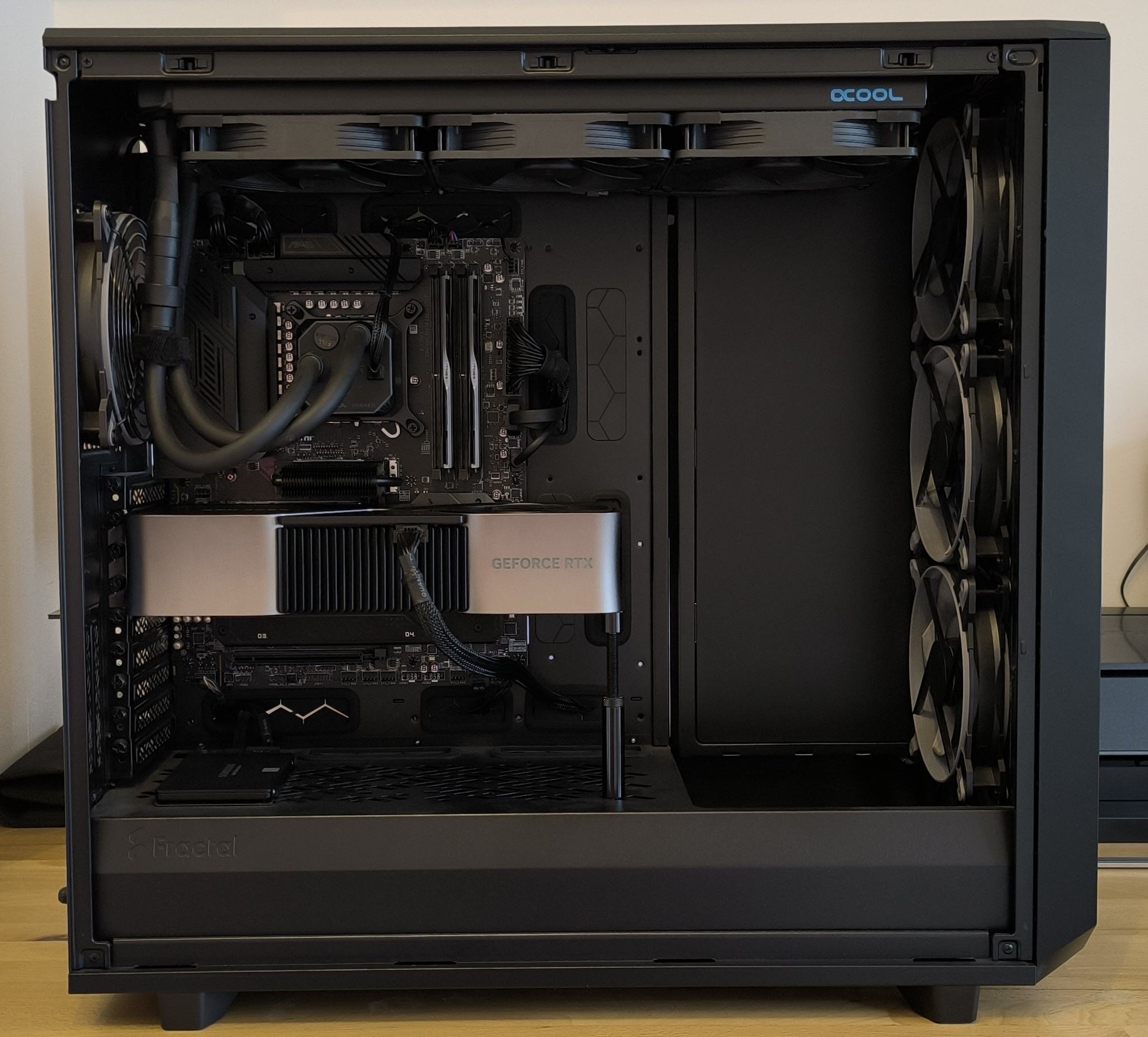

Je ein 420er oben und vorne und ein 360 in der Seite wäre meine Idee gewesen.Ich habe noch mein Define 7 hier. Da bekommst du theoretisch oben einen 420er rein..aber der nimmt soviel platz weg, dass er überall kollidiert 😅 und vorn ist dann höchstens noch platz für n 280er
Im Meshify 3XL hast oben deutlich mehr Platz für den 420er. Ich hätte ihn aber auch lieber vorne.

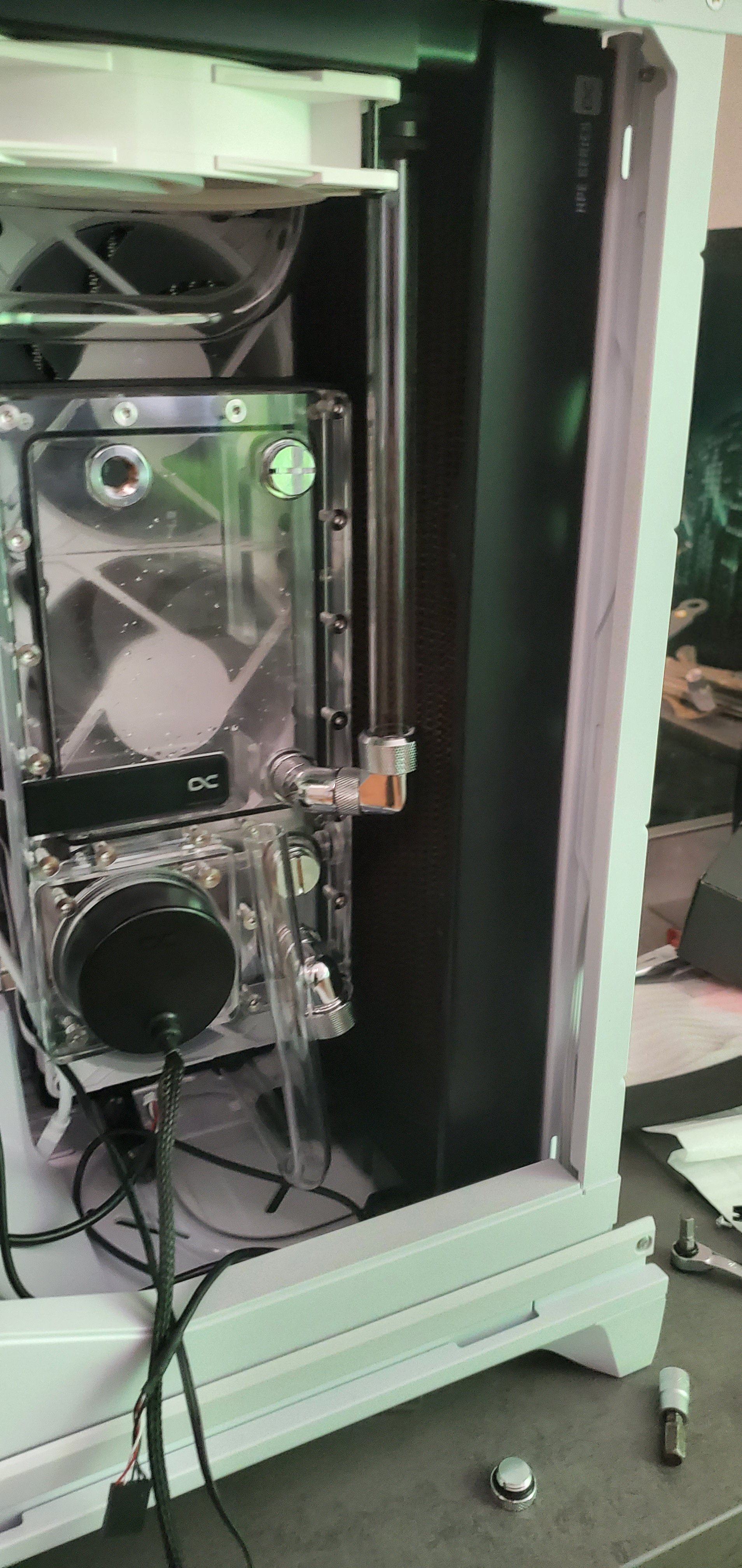

Da mein Plan eigentlich war (Front 360, oben 420) wird aber knapp wegen den Anschlüssen dann 😬 Auf grund der schlechten positionierung der Löcher sitzt der 360er ziemlich mittig.
An der Seite wollte ich vermeiden! Gefällt mir nicht.Ich hab die Maße jetzt nicht im kopf aber das 3 XL ist ein ganzes Stück kleiner als das 2er XL.
77 Liter Meshify 2XL.Das 2'er hat 600mm Tiefe und das 3'er hat 575mm Tiefe.
Ist nur die Frage ob das von der anders gestalteten Front kommt oder obs Innen auch um dasselbe Maß kleiner geworden ist.
Ach du verwendest eine AIO von AC. Nuja gut.. aber die ist ja modulierbar. Paar fittinge geholt und 16/10er schlauch. Dann kann dir die Größe ja egal sein 👍
