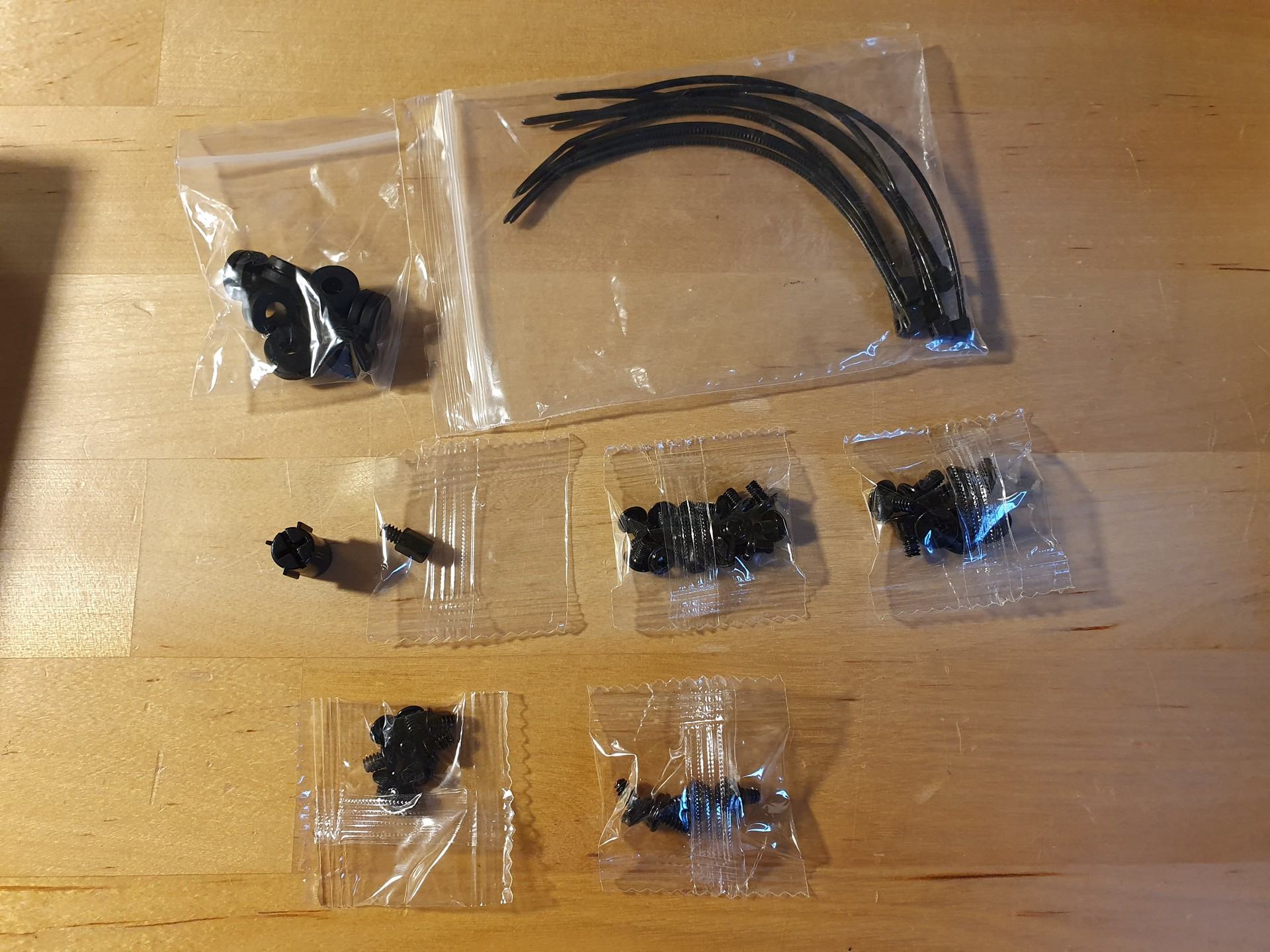

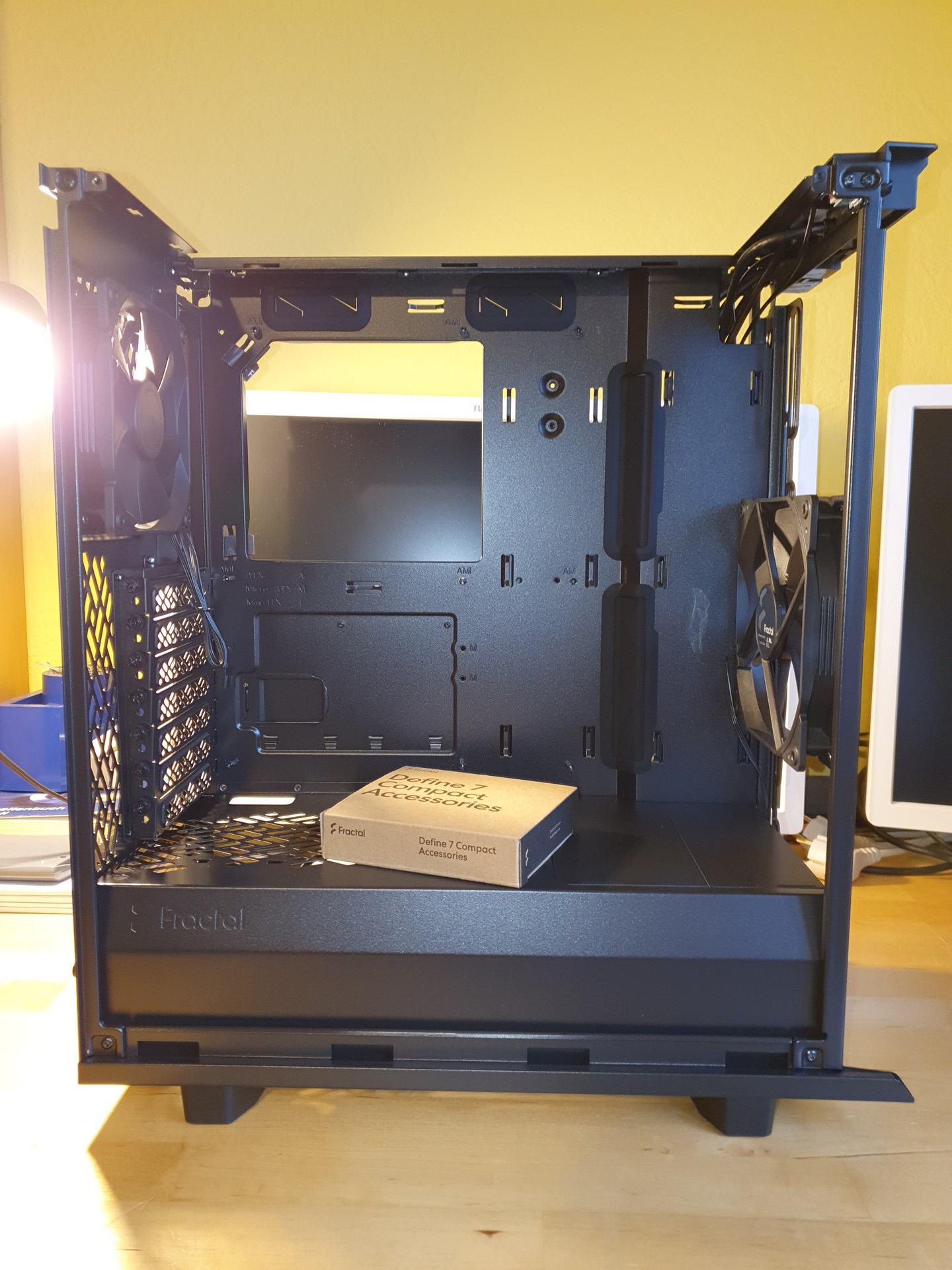

Das Zubehör kommt in Aufreißtüten, der Innensechskant für die Mainboardhalter ist Kunststoff, Gummidämpfer sind nicht vormontiert. Das alles habe ich so von FD noch nicht gesehen.

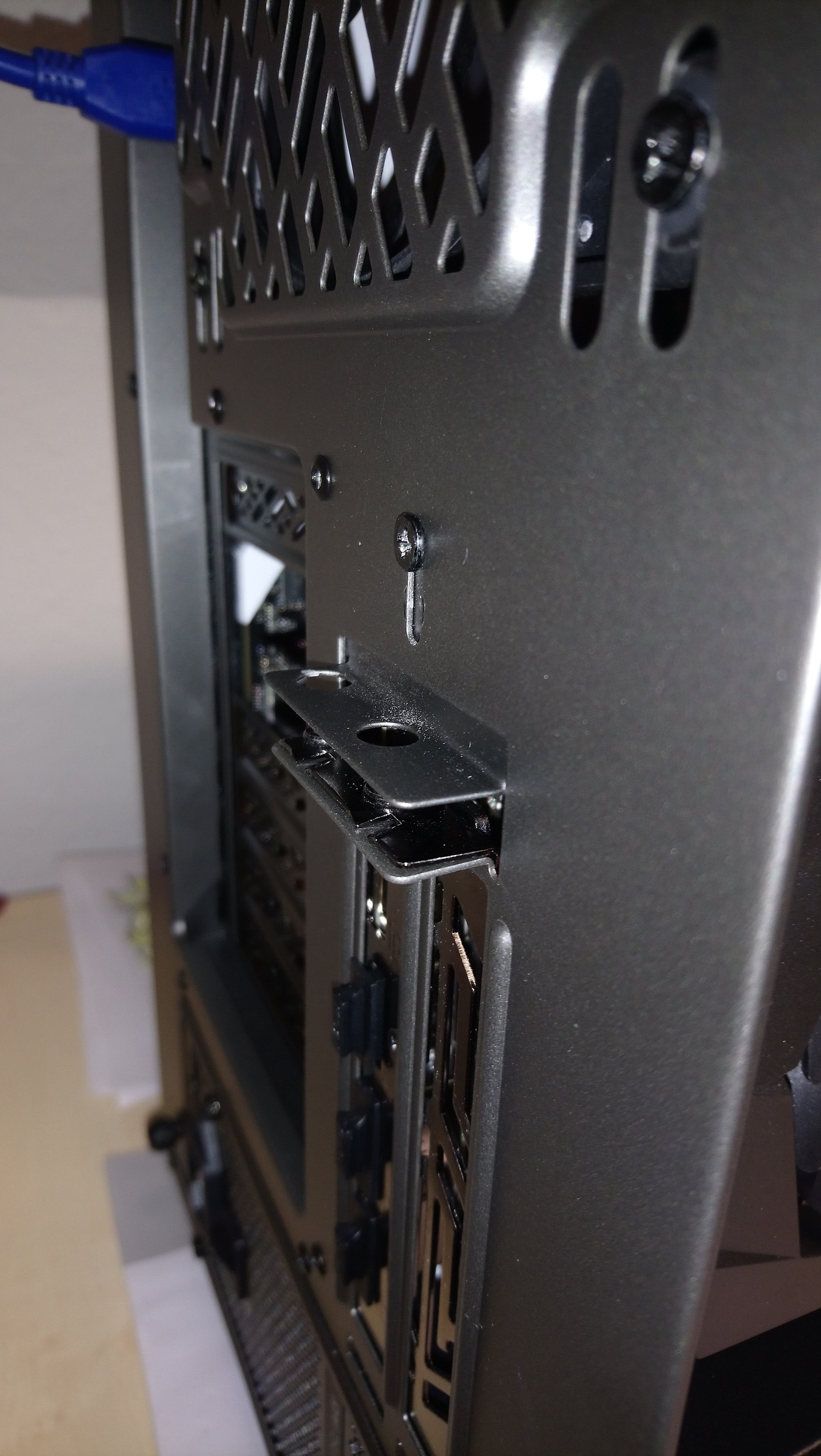

Die Gewinde sind äußerst schwergängig (mittleren Mainboardhalter gesetzt und insgesamt drei Slotbleche ausgebaut).

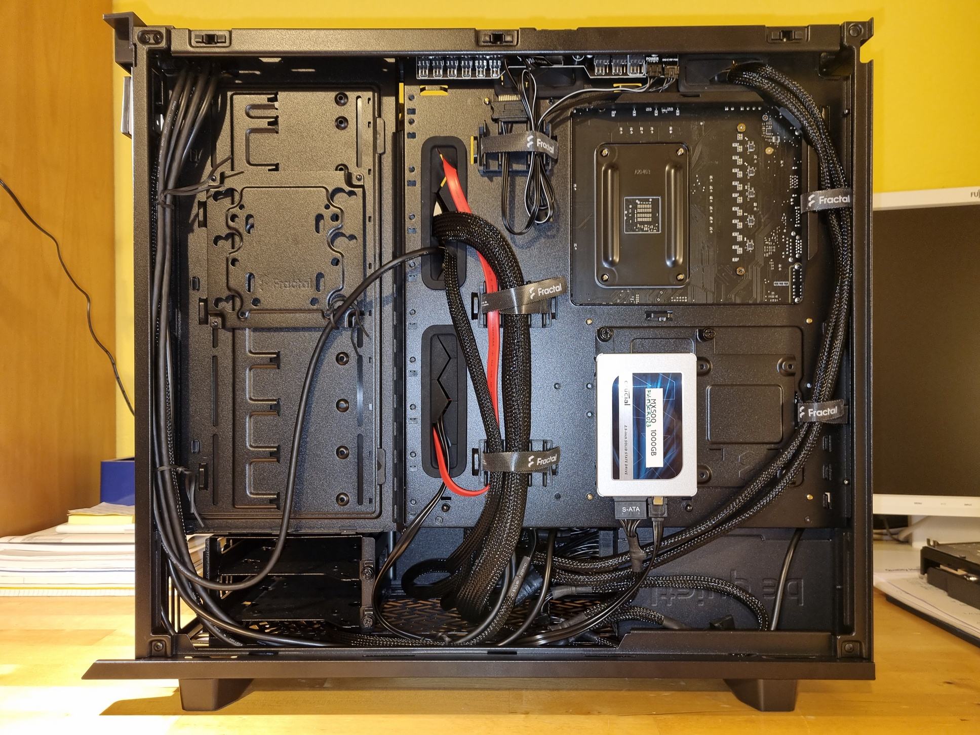

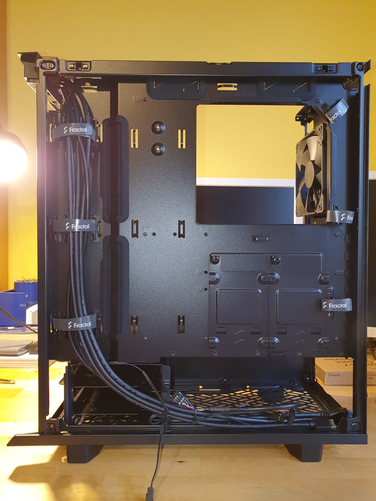

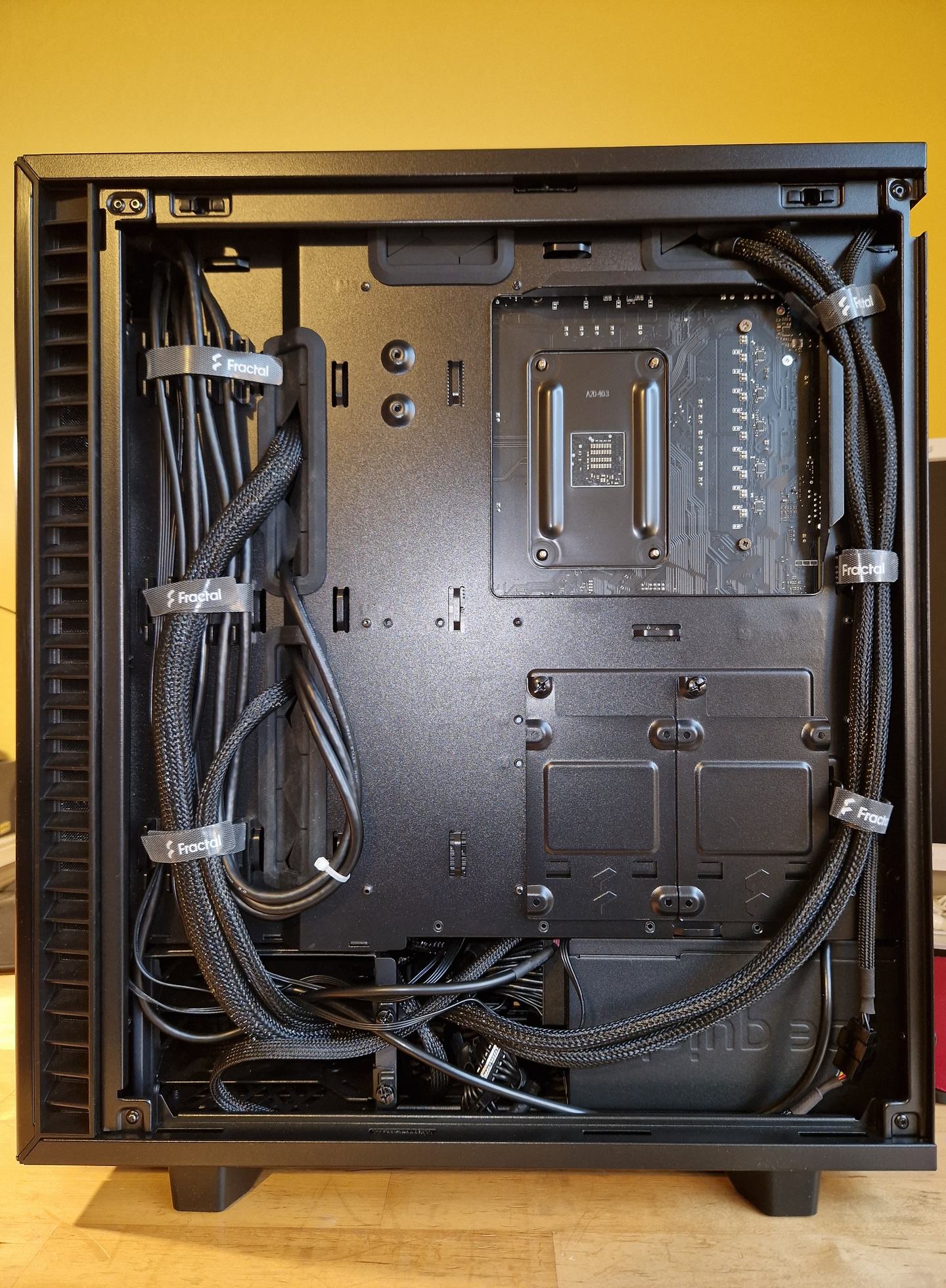

Größter Kritikpunkt ist der Festplattenkäfig: der ist zu lang und von daher ein Fail. Kabelmanagement wird dadurch bis zum ersten darüber liegenden Ausschnitt äußerst anspruchsvoll, damit die Seitenwand, die oben nur zweimal in Kunststoff geklickt wird (Schrauben wären mir lieber) zum Schluss zugeht.

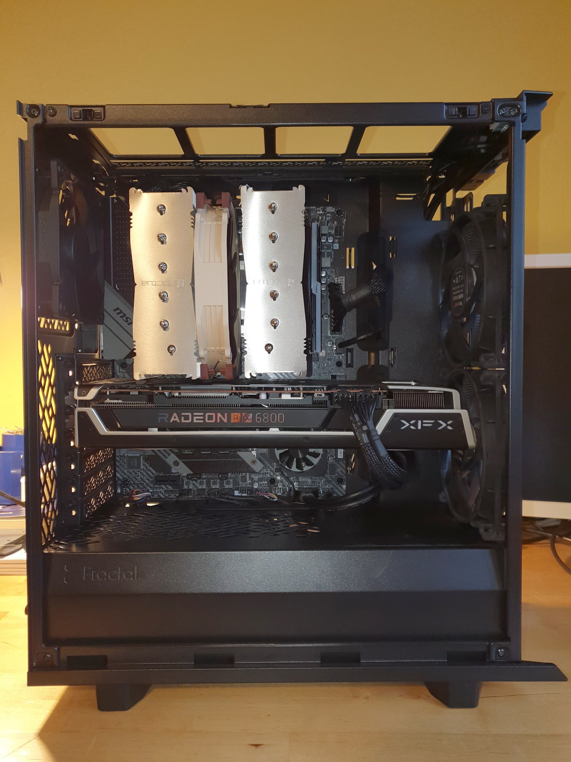

Netzteil ist bei meinem System übrigens ein BQT E11-PT-650W Straight Power. Dass da die Kabelstränge VGA1 und VGA2 bereits ab dem NT-Stecker gedoppelt sind, ist bei der vorhandenen Enge nicht gerade hilfreich. Ich musste den Festplattenkäfig ganz nach vorne schieben (Folge: die unterere Schublade geht nicht mehr raus) und letztlich sogar alle(!) Kabel durch den Käfig fudeln. Im Endeffekt ist dadurch auch die obere Schublade nicht herausnehmbar.
Tipp: wer ähnnlich viele Kabel zu verlegen hat und auf die zwei Laufwerkpositionen verzichten kann, baut den Käfig besser gleich aus (dagegen ist das Define C echt ein Traum).

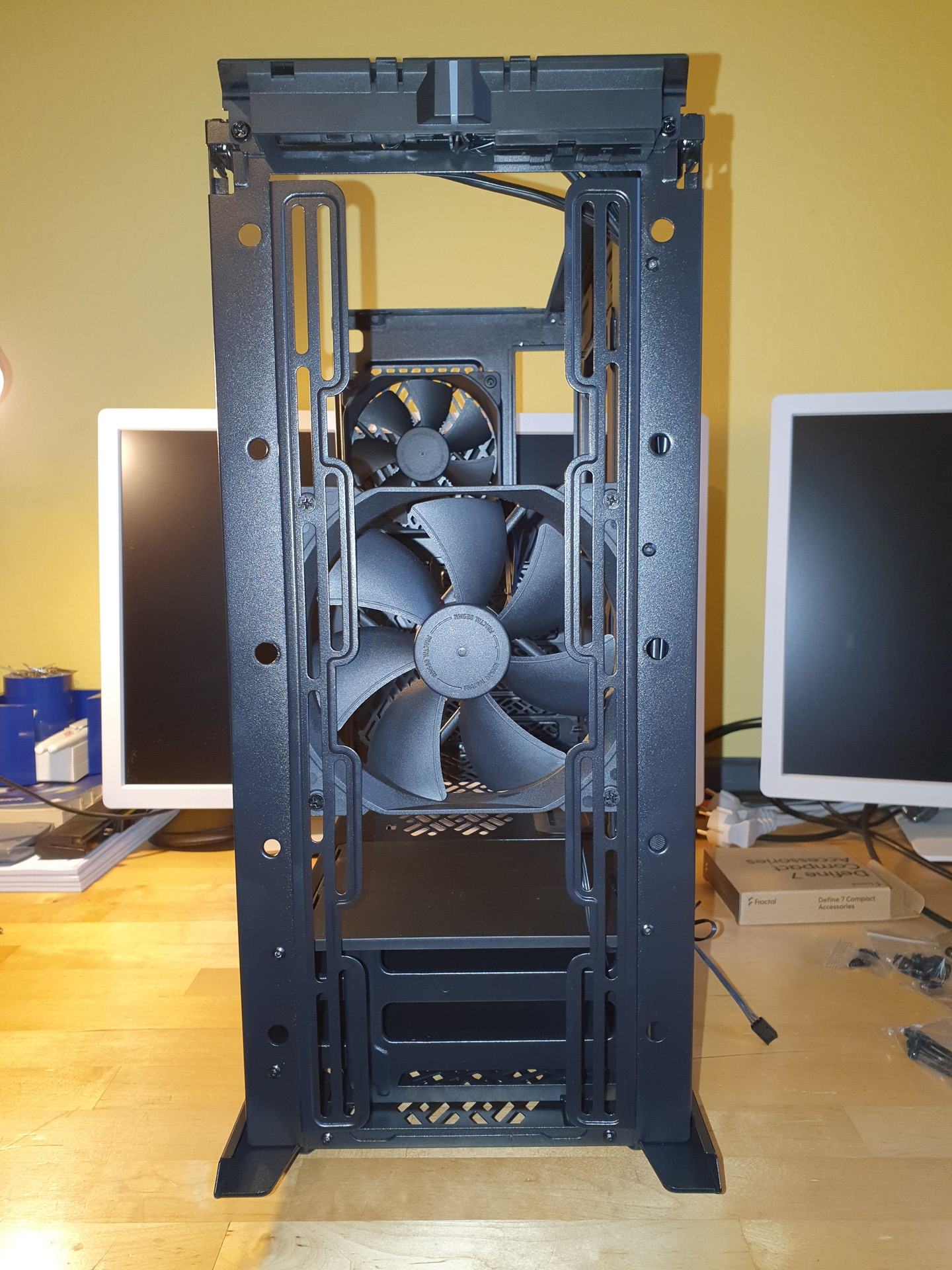

Fan im Heck: ich hätte es eigentlich wissen müssen. 120 mm bekommt man nicht in lautlos bzw. das Fördervolumen ist gegenüber 140 mm nur bescheiden. Ergebnis: das gleiche System ist im Define 7 Compact deutlich lauter als im Define R6. Dabei ist der mitgelieferte Dynamic X2 GP-12 nicht mal schlecht, jedenfalls habe ich in der Grabbelkiste keinen leiseren 120er gefunden und was anderes geht halt leider nicht. Vorne habe ich zwei Silent Wings 2 140 verbaut.

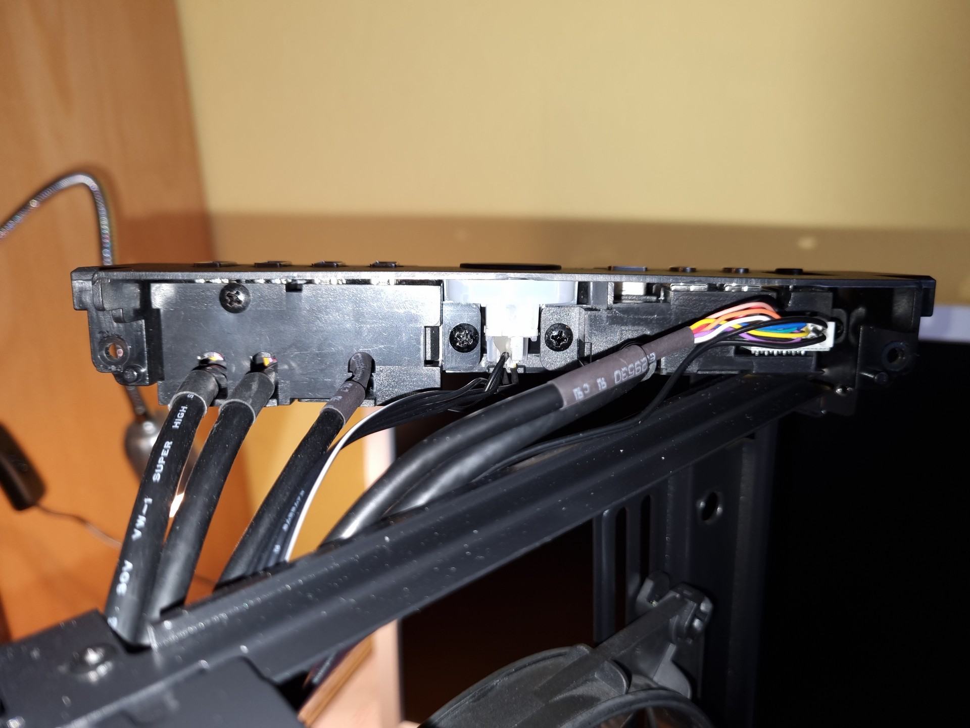

Der Reset-Knopf ist definitiv zu kurz. Der Ein-/Ausschalter fühlt sich nicht hochwertig an. Warum sich die Anordnung der Elemente bei jedem Modell ändert, wird wohl nur FD selbst wissen.
HDD-LED gibt es nicht. Die Power-LED hätte man auch einsparen können, von der Seite ist nichts zu sehen (dafür durch die seitlichen Lüftungsschlitze).

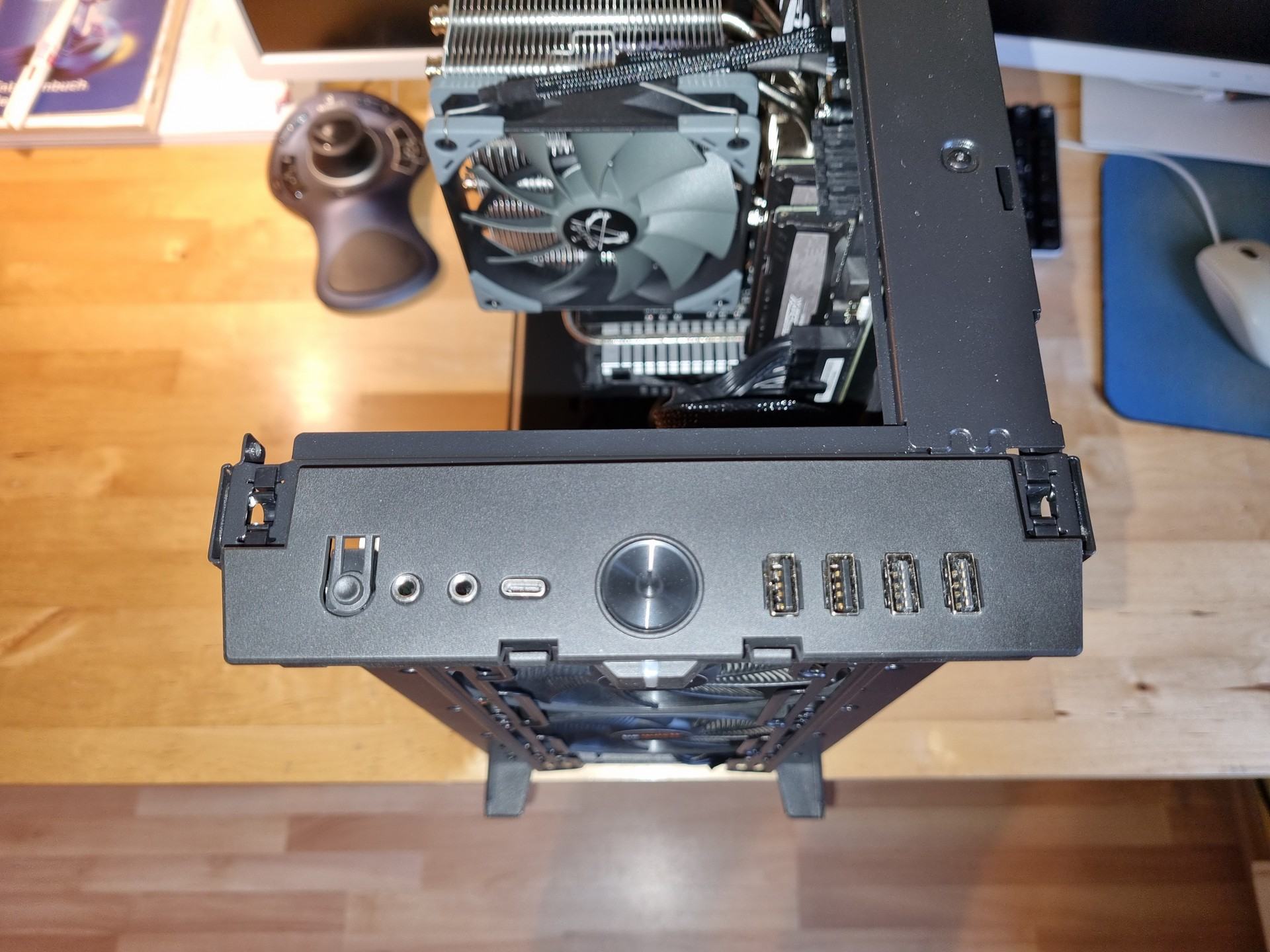

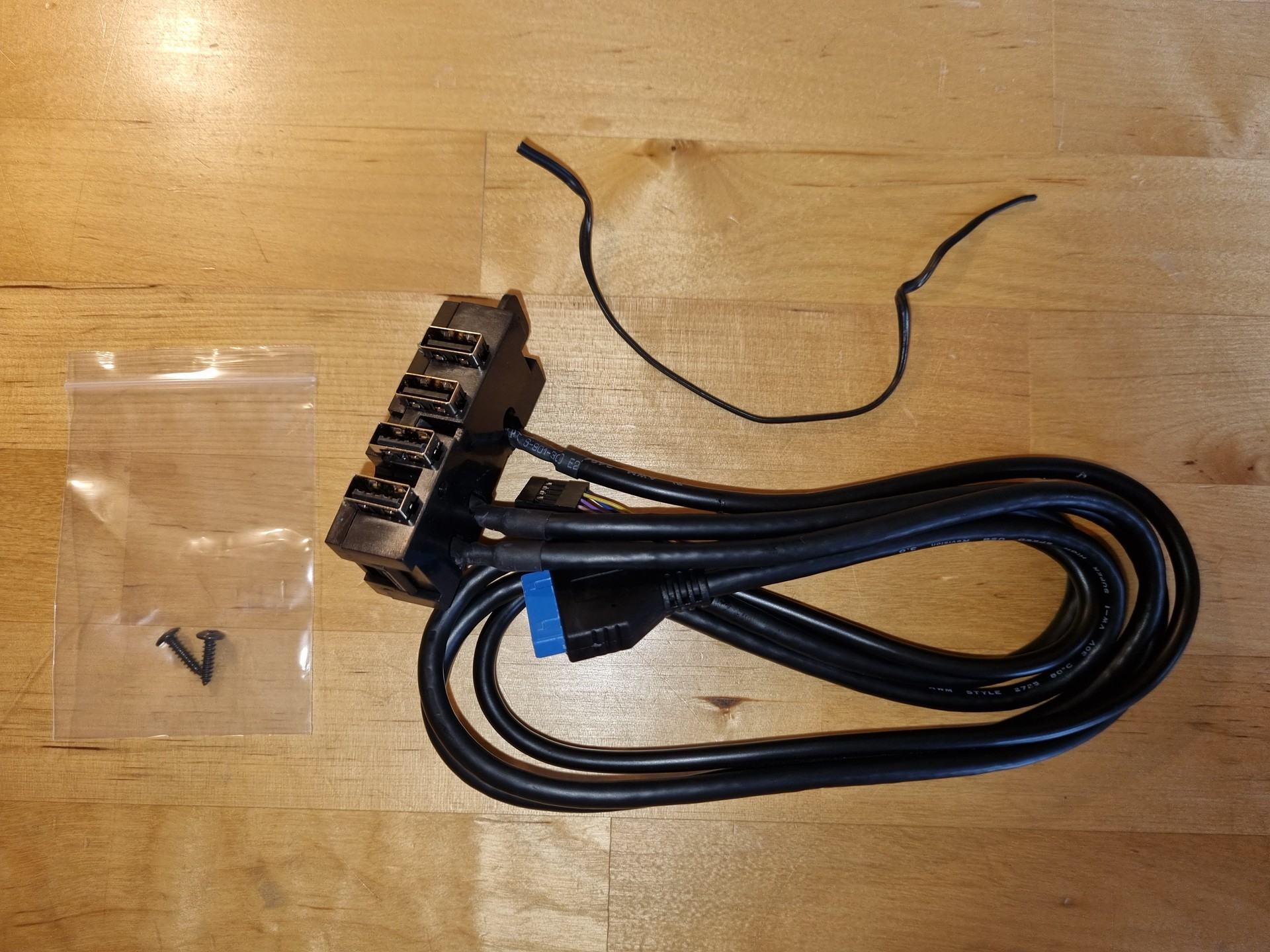

USB-Frontanschlüsse: die Fassungen für Stecker Typ A sind bei meinem Gehäuse so eng, dass ich USB-Sticks nur mit großer Kraft rein bekomme. Bestimmte Sticks mit Schieber gehen gar nicht. Da werde ich ein Ticket aufmachen, es kann so nicht bleiben.

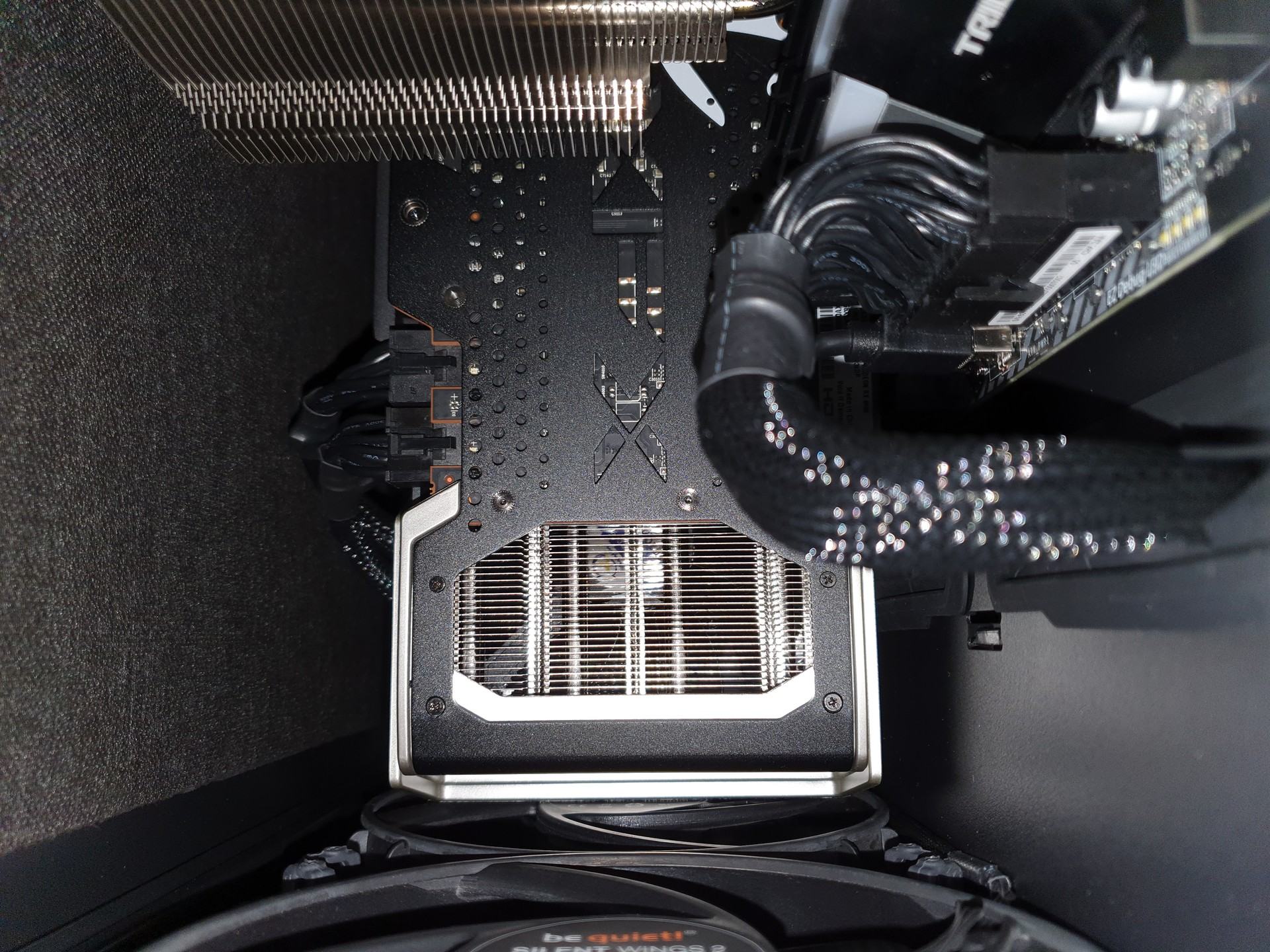

Die einzig positive Überraschung: die laut Hersteller 34 cm lange XFX Speedster MERC 319 Radeon RX 6800 BLACK passt gerade so rein.

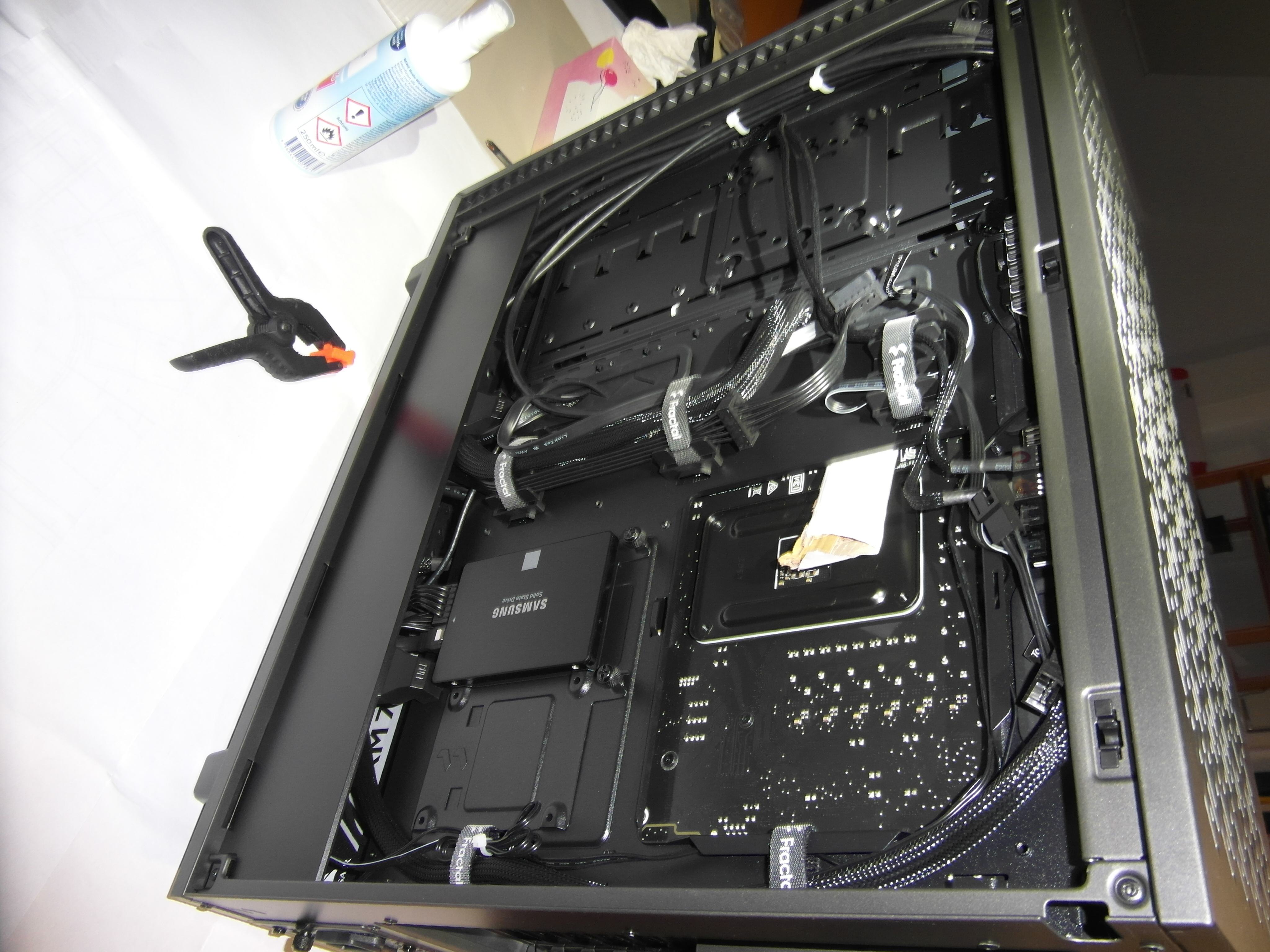

PS: wirklich niemals den Noctua NH-D15S verkehrt herum verbauen (vorletztes Bild). Korrektur wird schwierg, wenn der Haken die Graka erstmal gefangen hat. :d
Update:
über den Support von FD habe ich ein Ersatzteil bekommen und verbaut. Das hat die Situation nicht merklich verbessert. Meine Kritik an der Schwergängigkeit der USB-Anschlüsse (zwischenzeitlich hat sich ein älterer USB-Stick beim Abziehen in seine Einzelteile zerlegt) beim Define 7 Compact besteht fort.

Ein kleinen Mangel konnte ich auch da feststellen, meine Rückseite ist leicht gewölbt, obwohl keine Kabel dagegen drücken.

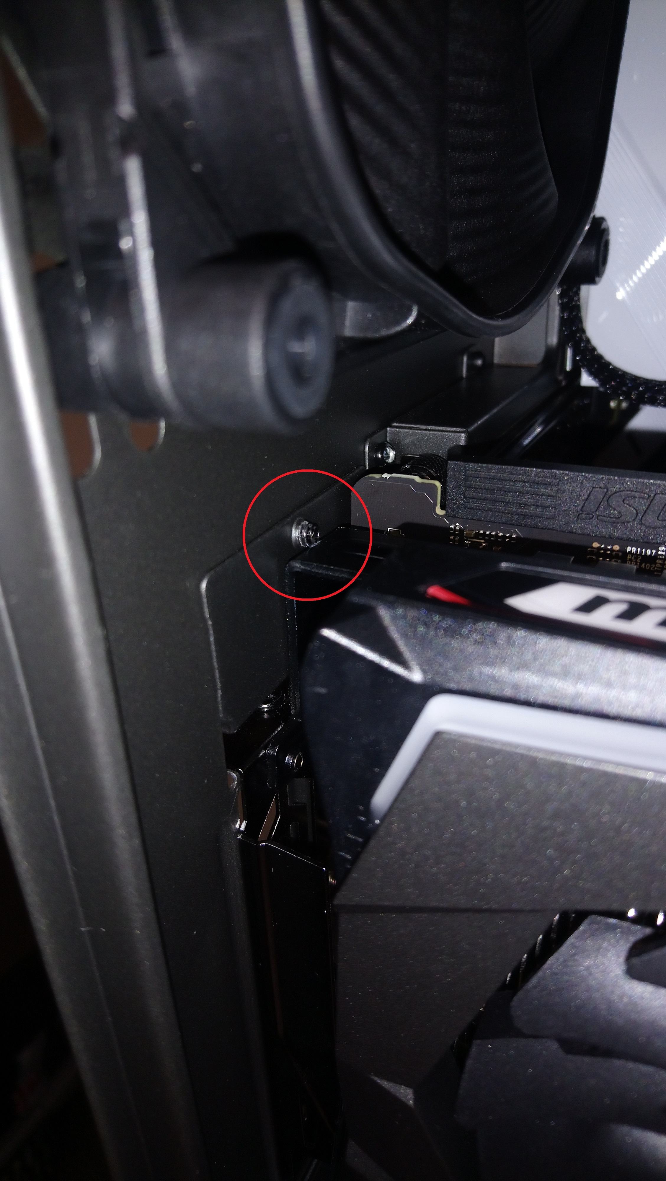

Habe seit einer Woche auch das Gehäuse und bin bisher zufrieden. Die Lüfter habe ich gegen BeQuiet Silent Wings 3 ausgetauscht, nur wenn man die Grafikkarte vertikal einbauen will kollidiert die Halterung mit meiner MSI RTX 2070 Gaming X , nun sieht es hinten etwas doof aus.

Die USB Stecker sind supereng ist das nötig bei Steckern oben?
Das die Power LED mehr durch die Seitenschlitze leuchtet als vorne disqualifiziert ihn zum verbinden also ab damit.

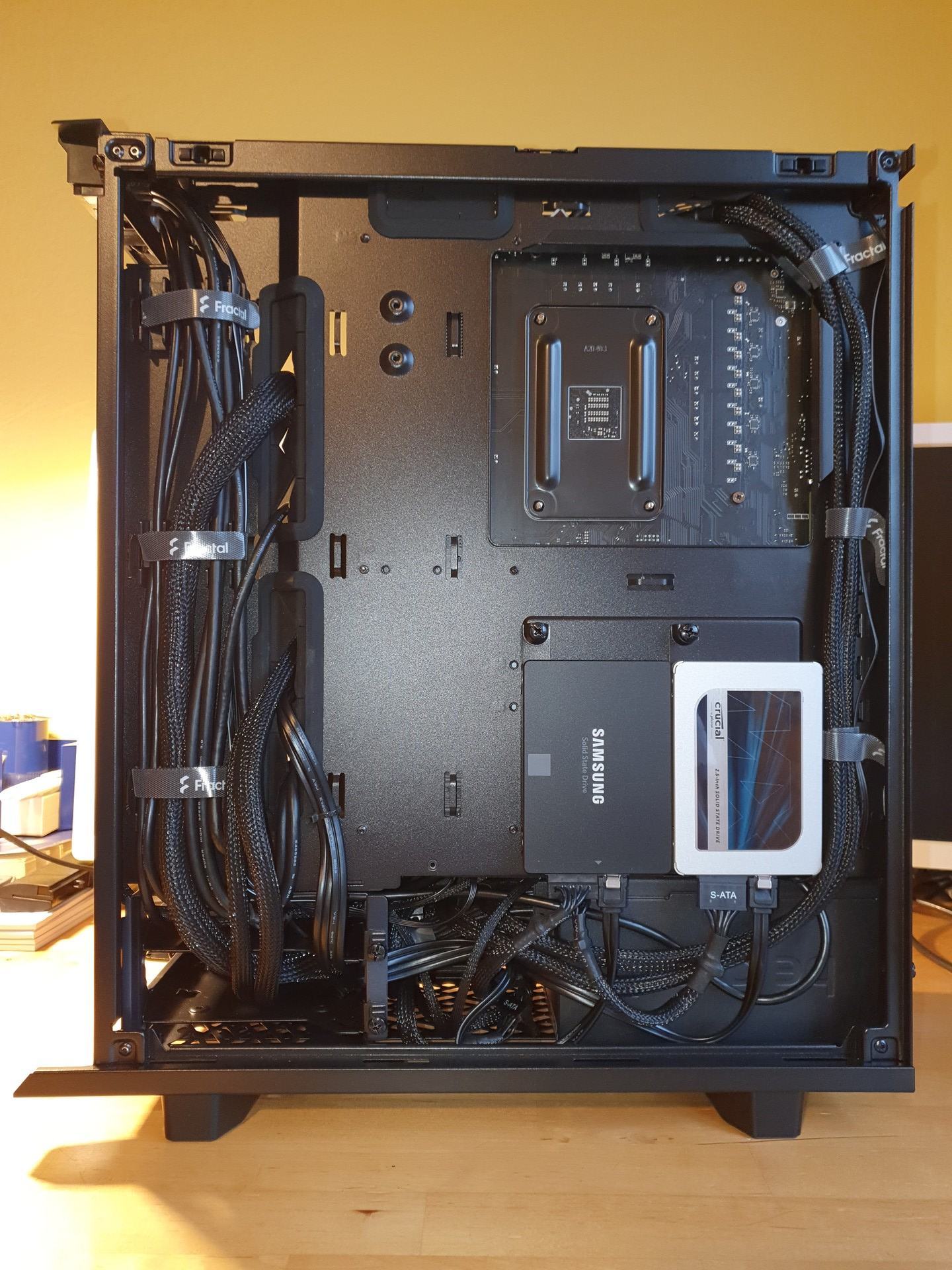

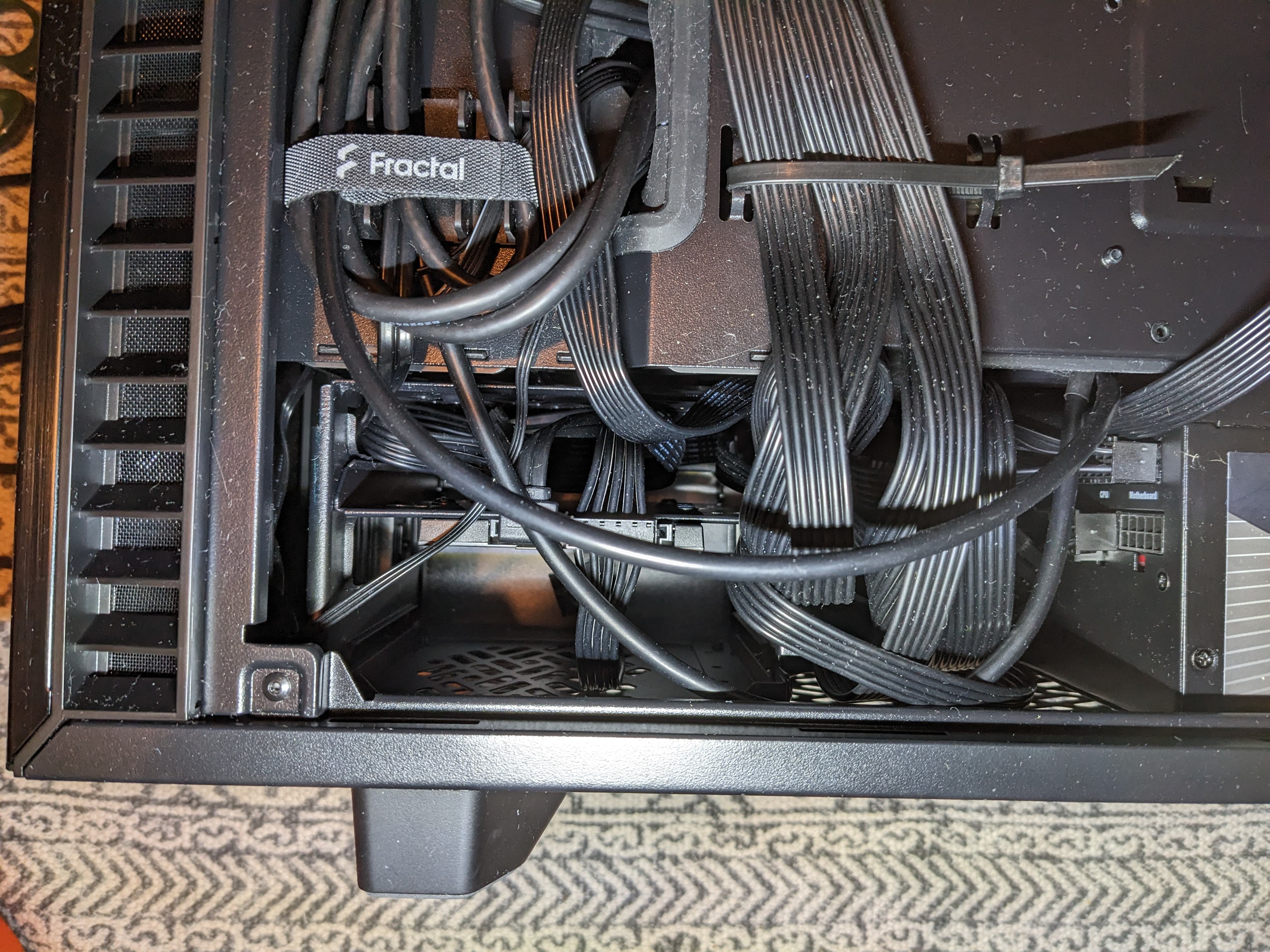

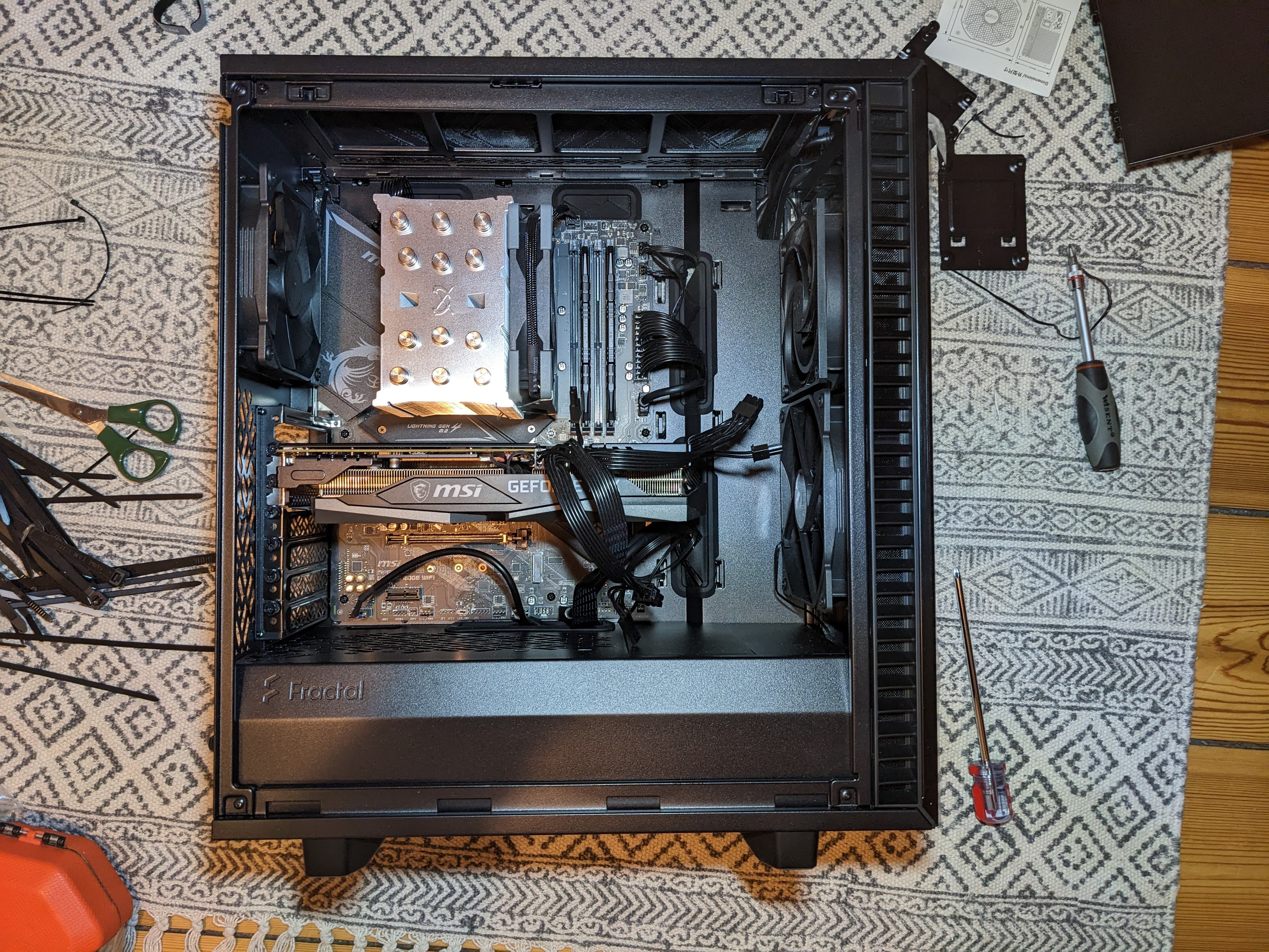

Ich bin zufrieden mit dieser Black Box nach dem ersten Schock, obwohl ich mir viel Zeit mit den Kabeln gelassen hatte musste ich die Rückseite pressen. PXL_20230114_233130420.jpgPXL_20230114_233143585.jpg

Warum baust du die SSD nicht an der Rückseite???
Mit den Kabeln habe ich keine Probleme.

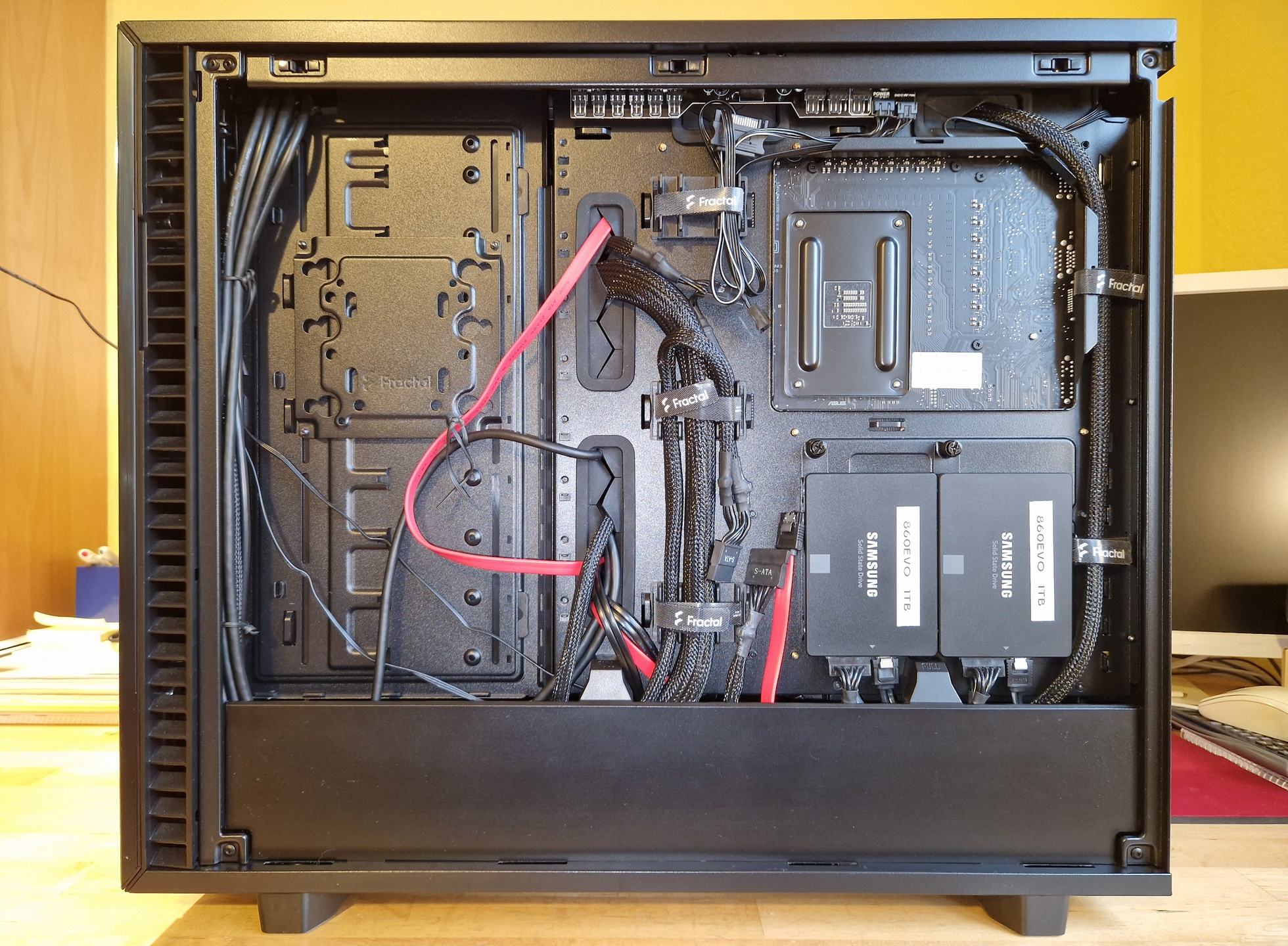

Okay dein Gehäuse sieht etwas anders aus als meins....ggf eine ältere Version??

deins ist anders hab meins vor einer Woche gekauft war Neuware, aber du hast drei Einraster für die Wand und diese Abdeckplatte unten, ich glaub du hast nicht das Compact soviele Kabel kann man im Compact nicht bündeln, hatte keinen flachen SATA zur Hand nur nen Abgewinkelten, MSI Kabel zu dem Gaming Edge warn alle so und zu dem Netzteil gabs hier ja schon einen der die MSI Kabel bemängelt hat mit diesen Verlängerungen verstehe ich nicht werd ich wohl noch abgknipsen müssen sieht grausig aus.
Hauptplatte ist ne M2
Allem Anschein nach vergleichst Du das Define 7 mit dem Define 7 Compact. 8-)
Ich habe beide hier und da liegen einfach Welten dazwischen. Beachte den Platz zwischen Festplattenkäfig und Netzteil. Das Define 7 ist auch wesentlich breiter als das Define 7 Compact, da gibt es dann keine Probleme, die Seitenwand zuzudrücken. Beim Compact sollte man seine Kabel wirklich nur in dem vorderen vertieften Kabelkanal verlegen.
2.5" Laufwerke sollte man aber tatsächlich auch beim Compact an den beiden dafür vorgesehenen Blechen rückwärtig über dem NT verbauen. Keine Ahnung, warum @Trantüte diese Belche nicht verwendet hat, im Bild sind sie außerhalb des Gehäuses zu sehen. :unsure:
D7: B2 20221203_134317.jpg B2 20211201_215534.jpg D7C: B3 20221203_134713.jpg
