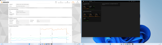

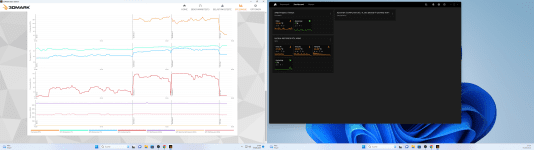

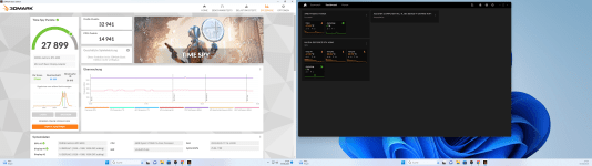

Ob meine CPU ordentlich taktet habe ich ein Cinebench R23 Test gemacht und
@HerrLange auch ein Timespy Test. Im Anhang die Ergebnisse.
Den Cinebench Test habe ich für 10 Minuten laufen lassen. Die Auslastung war bei 100 und hat an die 95 Grad erreicht.
Die Punkte die ich im Test erreicht habe waren 35385.
Tatsächlich spiele ich gerade kein anderes Spiel.
Die Drops sind einfach willkürlich. Das es am Anfang und während des Drops zu Schwankungen kommt, sehe ich ein.
Aber nach der Landung treten sie einfach aus. Im kreativ Modus wenn ich alleine builde droppen die nur auf max 311 runter. Wenn ich dann auf 240 Cape sind diese stabil. Ingame ist das leider nicht so.

Und weas sagt der 3dmurks?
Cinebench testet im Prinzip nur die cpu. 3dmurks die "symbiose".

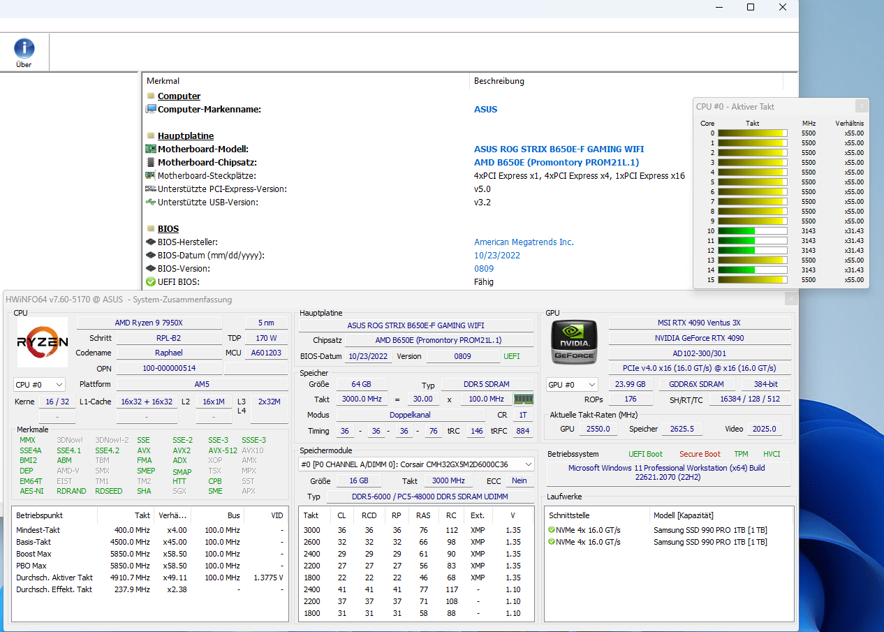

Läuft der RAM auch auf 6000? 6000 sind nämlich sehr viel für ne AMD mit 64gb ram.
3d Marks würde ich persönlich etwas unterdurchschnittlich beurteilen.
Die Ram laufen auf 6000.

Für mich liest sich dass so als ist der RAM nicht stabil. Dann würde Windows die Leistung Drosseln statt einen Absturz zu zeigen.
Mit 64GB kann ich mir das sehr gut vorstellen.
Hast du 2x32GB oder 4x16GB?
Gibs auch Einträge in der Ereignissanzeige?
Wie meinst du das? Von welchen Programm?
Laut HWinfo sollte aber der RAM laufen
2x32GB oder 4x16GB
4 mal 16
Das ist kein Programm sondern gehört zum Windows selbst.
Mit der Maus rechts klicken auf das Windows Symbol dann oben dritte spalte auf Ereignisanzeige klicken.
Dann auf Windows Protokolle klicken und dann auf System.
Und durchschauen ob da rote Einträge sind. Die bitte mal alle hier auflisten.
HWInfo kann dir nicht sagen das alles stabil läuft.
Also vollbestückung. Das wird sehr wahrscheinlich nicht mit 6000 stabil laufen.
Ich würde mal Default laden und kein EXPO einstellen, also so lassen und nochmal dein Game testen.
Selbst wenn der Ram nur mit 4800 laufen sollte würde das noch nicht das Problem erklären. Soviel, also 40 - 60% macht der Ram nicht aus. Das wäre eine Erklärung für einstellige Einbrüche. Im Zweifel mal memtest laufen lassen. Oder mal 2 der 4 Riegel weg lassen.
