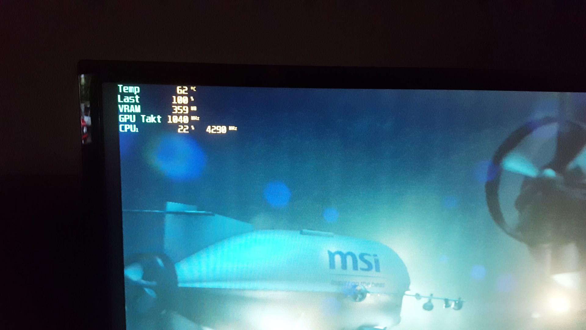

So, habe einige Tests gemacht und bemerkt das mein VRAM nur bis max 500mb geht.
Am Video habe ich einen Benchmark mit 3d Mark gemacht. Screenshot_20180414-014010.jpg
