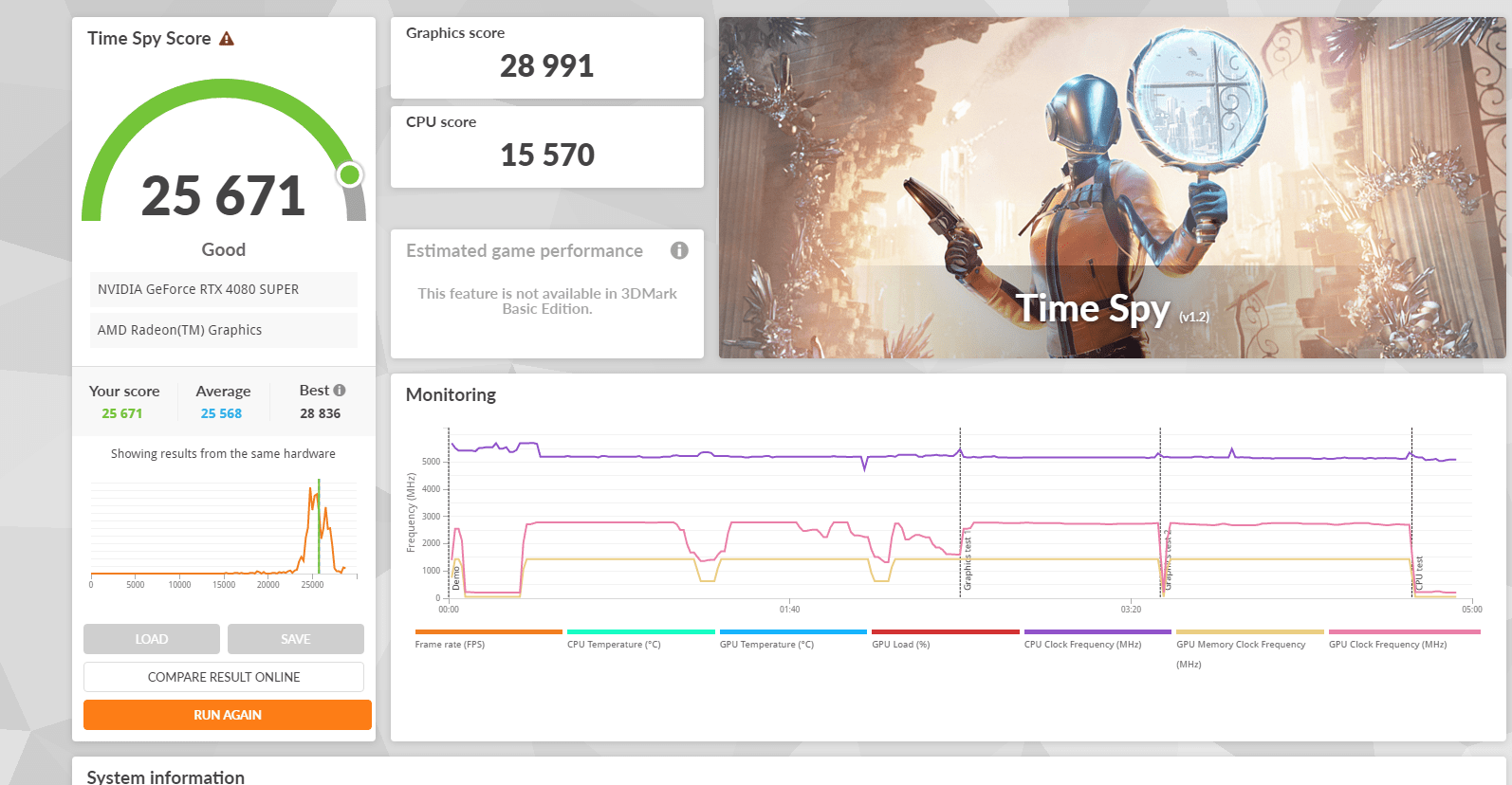

3d mark firestrike und/oder timespy mal laufen lassen
treten die probleme hier auch auf?

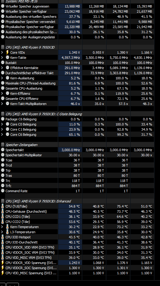

CPU Temperatur lag während des Spy Tests von 3DMark auf 60 Grad, genauso wie die Grafikkarte, Maximale an Gehäuse CPU 102 Grad, aber im Durchschnitt bei 45 Grad
Beim 3d Mark Timespy Run hatte ich keine "Freezes" während das durch. Im Anhang mal den Score, der da ermittelt wurde.
Als der Timespy durchlief waren die Fps meistens bei 120-150

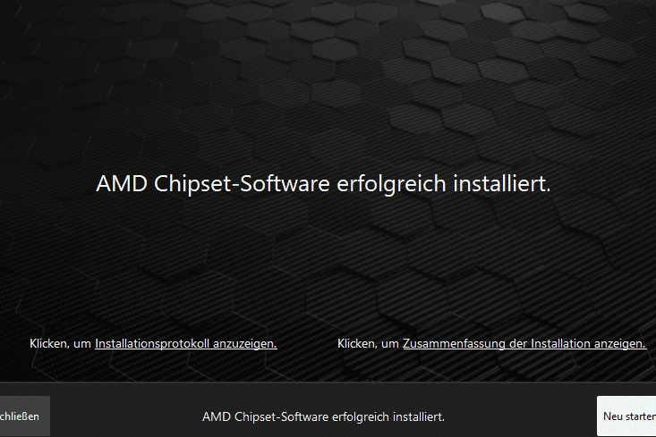

Das heißt du hast zum Beispiel nicht den AMD Chipset driver installiert?
Könnte wahrscheinlich durchaus ein Grund des Problems sein

mach doch mal nen screenshot von HW INFO mit den wichtigsten temps unter LAST. dauert 2 minuten
HW info/monitor auf, cinebench auf. 1-3 runs laufen lassen. Screenshot machen WIN + SHIFT + S und hier rein kopieren
dasselbe machst du mit 3dmark firestrike/timespy
Den hab ich jetzt installiert. Muss ich da dann noch weitere Schritte vornehmen?

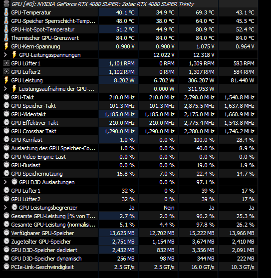

Hab TimeSpy durchlaufen lassen und HWinfo gibt währendessen folgende Infos:

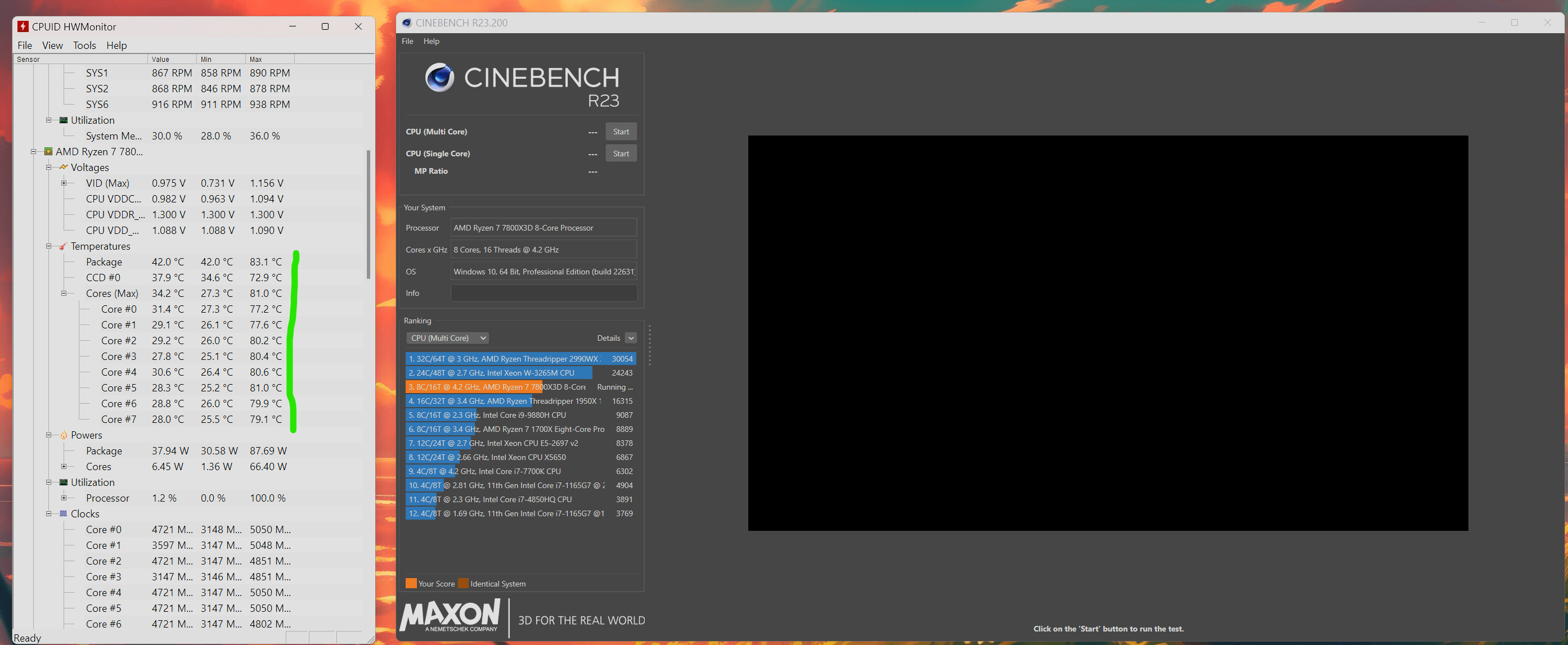

CineBench habe ich installiert, lässt sich nur leider nicht öffnen nach der Installation
Hab den installiert, nur im Anschluss daran öffnet sich die Software nicht.

Das Programm lässt sich nach Installation auch nicht ausführen...

temperaturen passen. daran sollte es also schonmal nicht liegen

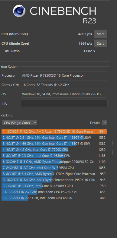

Hab jetzt auch nochmal mit Cinebench nen Benchmark Test gemacht. Hier sind die Multi Core Punkte um einiges niedriger als bei Vergleichen im Internet. Stimmt dann mit der CPU vll doch etwas nicht?
Multicore passt für Standardeinstellungen.
