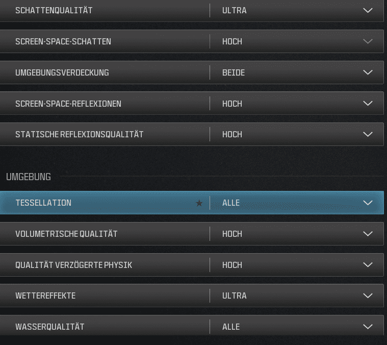

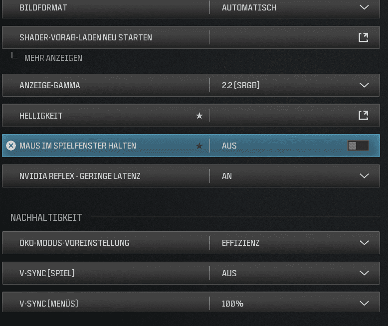

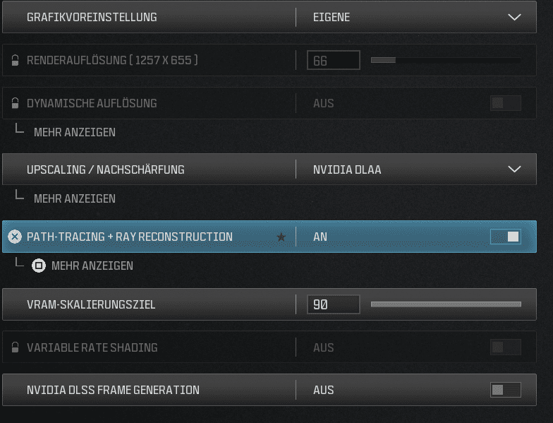

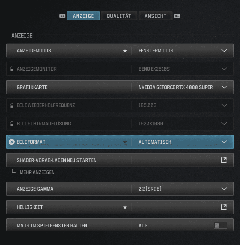

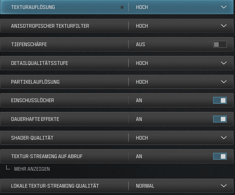

Im Anhang mal meine Ingame Settings in Warzone. Nvidia Geforce Experience hat diese Einstellungen für das Spiel so optimiert
Ja ich schau mal wie ich das am Besten aufnehme
In Warzone ist es am Stärksten. The Witcher 3 und New World auf hohen Einstellungen das gleiche Problem. Sogar in Teamfight Tactics, kommt es zu ruckartigen hohen FPS Drops, bei der das Bild dann mal kurz stehen bleibt, wenn viele Einheiten auf dem Board stehen und viel Zeugs auf die Schnelle passiert.

pathtracing.... ich bin nicht sicher aber könnte daran liegen. das ist absolutes HIGH END feature.
deaktivier das mal
spielst du cod singleplayer oder multiplayer? weil max settings nutzt eigentlich niemand im MP
aber es erklärt dennoch nicht was du für ein problem hast.
hast du jetzt fps drops oder standbilder?
edit :
PT ist wohl mir fürs MENÜ.
vergiss das wieder
wie gesagt, mehr infos. was genau passiert?

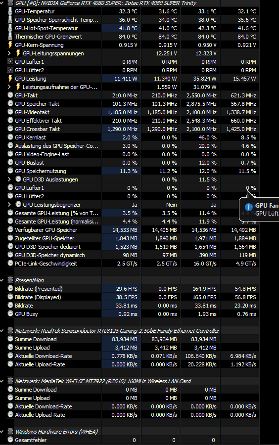

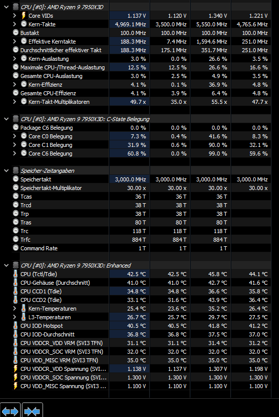

Du meinst dann wohl auf diese beiden Seiten richtig? :D
deaktivier das mal

Bereits nach den ersten Sekunden im Spiel. Dann kann es sein, dass direkt weitere kommen oder es wieder bisschen flüssiger läuft
Habs mit dem Geforce Experience Overlay aufgenommen aber kann die Datei hier leider nicht reinschicken.
idle wertê bringen nix^^

pathtracing in cod ist only im menü!

Du spielst auch hoch/Ultra mit Path-Tracing Warzone?
Das kann nicht klappen :d

PT hat in COD nur auswirkungen auf das menü
das ist nicht das problem!
