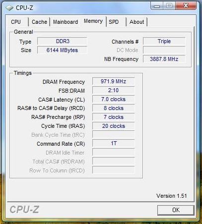

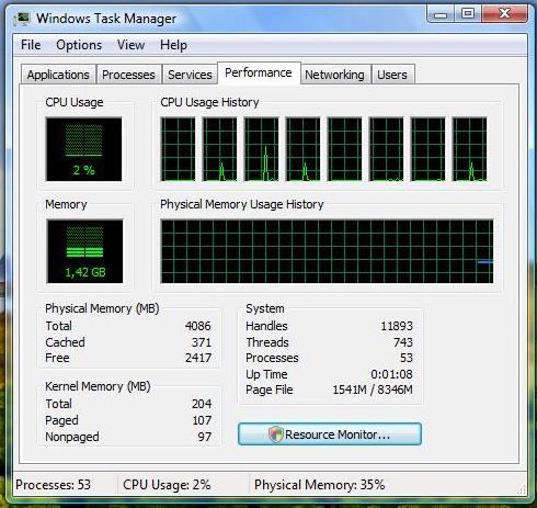

Guten Abend,
hat jemand eine Idee warum meine Systemsteuerung 6GB Arbeitsspeicher erkennt, der Taskmanager aber nur 4084MB verwaltet? Wo hakt es? Vista Ultimate 64bit sollte ja bis zu 128GB Arbeitsspeicher verwalten können...

ne, nVidia gtx295, wäre mir nicht bekannt das die das beherrscht, lasse mich aber gerne eines besseren belehren...
also wenn du meinst dass unter dem balken 4084 mb stehen, dann heißt das dass ca. 4gb benutzt werden (was selbst für vista 64 bit sehr viel is), ich hab hier auch von 6gb auf idle 2gb belegt)...
also taskman zeigt an wie viel benutzt wird (der balken sollte also ca. 2/3 voll sein bei dir?), nicht wie viel es insgesamt gibt.
dafür steht drunter:
Physikalischer Speicher
Insgesamt: 6142 oder sowas..
Der Taskmanager zeigt nur 4GB an, siehe Anhang, CPU-Z aber z.B. zeigt mir alle 6(CPU.jpg)
Hat keiner eine Idee? Ich wäre echt dankbar, denn Ich bin ratlos.

Für die, die sich hier den Kopf zerbrechen: Ich habe wohl einmal mehr einen Satz bekommen der im Eimer ist, den im Bios werden auch nur die 4GB angezeigt, so sortiere Ich nun die Module nach und nach aus, bleibt eines bei dem der Speicher nicht weiter ansteigt, stecke Ich nun dieses alleine aufs Mobo, geht er die Debug Nummer 00/69/83 durch, und beginnt danach von vorne hängt also wohl in einer endlosschleife, werde mich morgen mal mit Händler und Hersteller in Verbindung setzen, und bin gespannt...
Soviel Pech, das gibts nicht...
MfG
