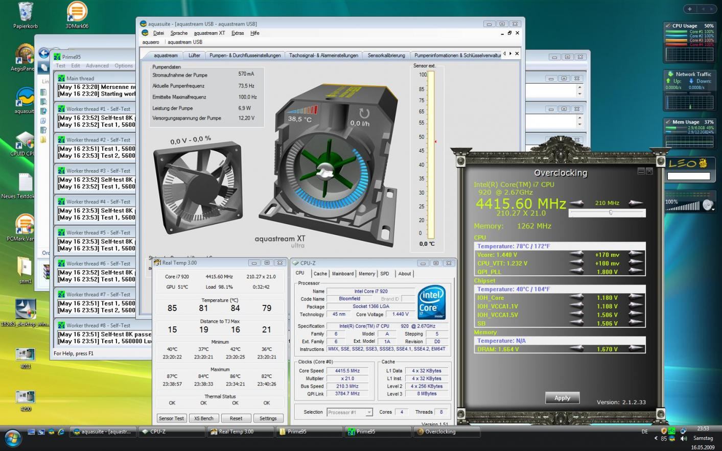

Nur die Temps sind so langsam am Limit...mal sehen, was passiert, wenn ich den Speicher wieder hochzieh...

Ich mag das Board:d:d:d
Na das ist kein Wunder bei 1,440 Volt. :)
Mit nem guten XEON (935er) geht das locker mit 0,1 Volt weniger.
Ich mag das Board auch :d
IOH Core steht auf 1,36V.
Der Uncoremulti ist bei 4GHz, besser gesagt war, aber das macht der Prozessor bei +240mV gut mit, solange Ich den Speicher nicht gleich mit anziehe.
Möchte Ich nun den Speicher nachziehen, kommt er nur noch so weit wie beschrieben, bei 1300MHz/1600MHz bis zum ersten Bild wo er mir diese Geschwindigkeit anzeigt und bei 2000MHz kommt überhaupt kein Bild mehr.
