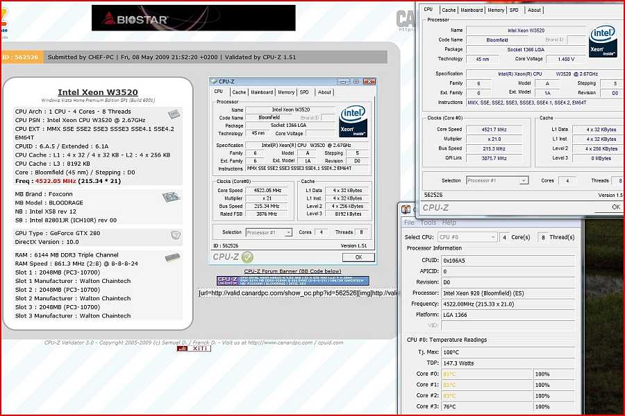

attachment.php
Blck 220

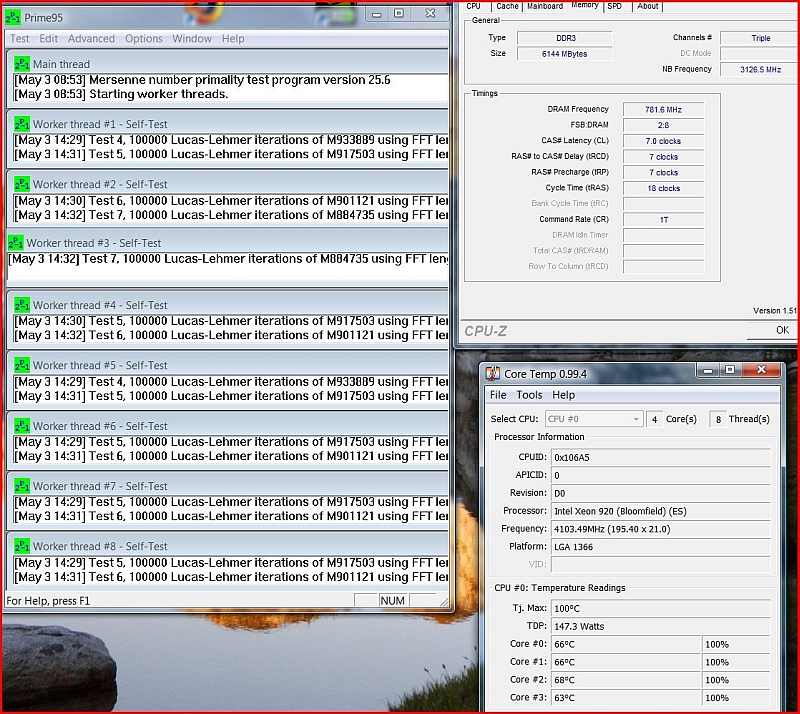

attachment.php
[/IMG]

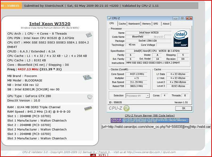

attachment.php
Mit Prime

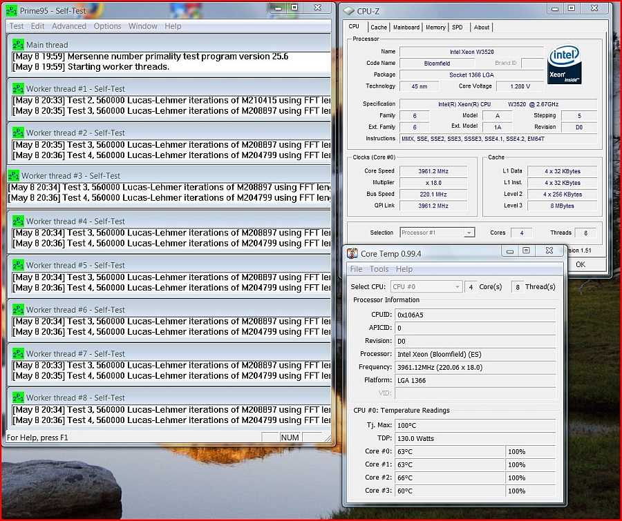

attachment.php
Bis 4,1 nur Vtt +160mV / Ram 1,65V
NB 1,14V
Bios P06
Vcore Idle 0,944V Last 1,288V Gemessen und in CPUz.
Bei mir wird bis +60mV Vtt nicht übernommen aber angezeigt. (Nachgemessen)
Erst mit +80mV Vtt konnte ich dann auch +80mV nachmessen, und hab alles zum laufen gebracht.
Der D0 ist bei Vtt empfindlicher und wird bei zuviel auch instabil.
Meiner erfahrung nach ist +80 - bis +240mV das Fenster.
Bei mir ist bis auf +0,02VRam alle werte identisch mit der anzeige im Bios.
